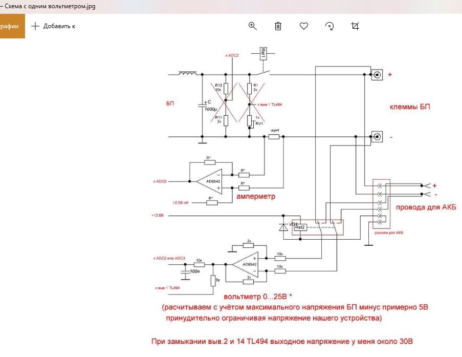

В папке Зарядное ОКА275_V_1.5\Доработки\Схема с одним вольтметром.jpg в этом файле есть эта перемычка и должно быть понятно где она находится.

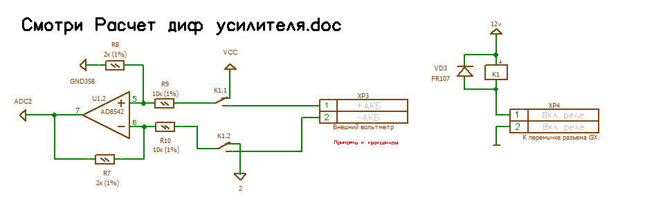

Из ниже приведенной схемы, тоже понятно, что перемычка включает/выключает реле К1, которое своими контактами К1.1 и К1.2 переключает измерение с внутреннего на внешний вольтметр.
2021-02-24_18-06-53.jpg [ 55.63 КБ | Просмотров: 7754 ]
Перемычка находится в разъеме GX (провода для аккумулятора), поэтому она так и называется, перемычка разъема GX. При подключении разъема, перемычка включает К1, при отключении разъема, отключает К1.
Собрало много народу эту версию и вопросов на счет перемычки не возникало. Или лень или не внимательность?

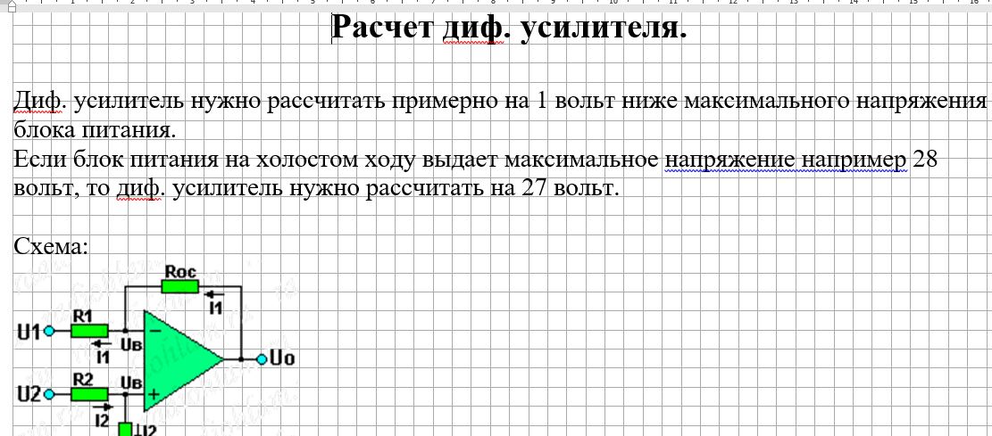

Расчет диф. усилителя. В одном месте напряжение на выходе минус 1 В,
(-1В).JPG [ 131.42 КБ | Просмотров: 7697 ]
, а в другом - минус 5в.
(-5В).JPG [ 59.87 КБ | Просмотров: 7697 ]
Что правильно? Может я пытаюсь слишком глубоко копать?

Правильно вот так (выделено красным)..
Диф. усилитель нужно рассчитать примерно на 1 вольт ниже максимального напряжения блока питания.
Если блок питания на холостом ходу во время первого запуска, без платы управления (как проверить
максимальное напряжение читайте в описании по сборке), выдает максимальное напряжение, например 28
вольт, то диф. усилитель нужно рассчитать на 27 вольт.
Это условие выполняется в том случае, если силовой трансформатор, который используется в зарядном,
способен выдавать установленный вами максимальный ток при максимальном напряжении (имеется запас по
мощности трансформатора)
Если трансформатор слабый, то запас по напряжению нужно брать в районе 8 вольт. То есть, если
максимальное напряжение БП без платы управления 28 вольт, то диф. усилитель нужно рассчитывать на 20
вольт. Если такое максимальное напряжение зарядного не подходит, то можно попробовать домотать
вторичку силового трансформатора на нужную разницу напряжений. Но не факт что это поможет, на
максимальном токе и максимальном напряжении, все равно будет не стабильная работа из-за нехватки
мощности трансформатора. Имейте это в виду!!
То есть конкретной цифры запаса напряжения нет, всё выбирается по месту.
