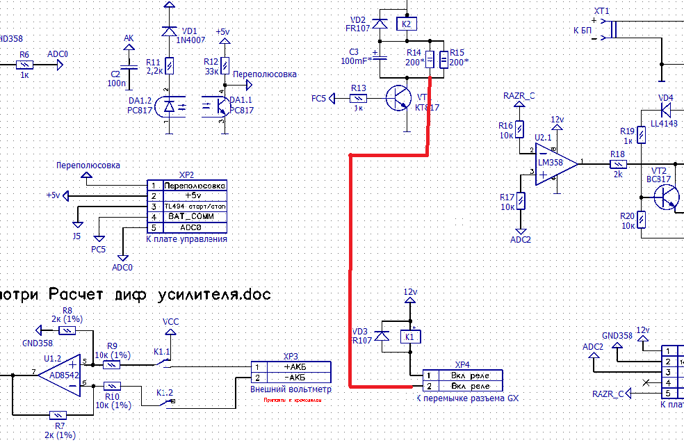

Я страниц пять назад, ещё до того как Валерий придумал идею которую я и воплатил в жизнь- писал, что лучший вариант, это управление реле к1 сигналом с мк. Прописать нужные условия, мол если запускаем процедуру заряда, то подключаем реле к1.
13 пин мк можно для этой цели задействовать. Установить програмно нужную скважность в 5в и добавить ещё один транзистор, для вкл/выкл реле. Но меня вполне и то что мы придумали устраивает.
СообщениеДобавлено: 13 окт 2019, 23:52
Подождите, давайте уточним проблему и с чем мы боремся. Мне не нравится наличие броска напряжения на выходе силового БП в момент переключения контактов реле вольтметра. Проблема кроется в наличии неизбежной паузы в получении TL494 напряжения обратной связи, которую она должна получать непрерывно и на которую она мгновенно реагирует вздыбанием напряжения вверх на сколько это у неё получится. Судя по лампе, на выходе силового БП появляется практически полное напряжение, на которое способен силовой БП. Если к клеммам будет подключен достаточно ёмкий АКБ, а бросок составит вольт 30, не трудно представить какой силы будет бросок тока, который может закончиться неизвестно чем. И который точно внесет свою лепту в долговечности реле, выходных ёмкостей силового БП и может быть диодных сборок. Я беру самый наихудший сценарий, конечно. И, так как реле переключаются по одному сигналу, то часть всплеска может пройти с еще отключенным силовым реле, что снизит удар. А если переключать реле с помощью МК, и делать это после включения силового реле, то бросок полностью уйдет в АКБ. Единственное правильное решение - переключать реле вольтметров раньше, еще до включения силового реле.
СообщениеДобавлено: 14 окт 2019, 00:01
Сообщения: 163
Откуда: Днепропетровск
Авто: Honda Accord
при изменении схемы, о которой я вам пишу, ТЛка будет всё время под контролем и никакого бесконтрольного подъёма напряжения не будет. Я же ранее точно о такой же проблеме говорил. viewtopic.php?p=49629#p49629
А потом мы нашли выход. Вот дорисовал схему переделки.

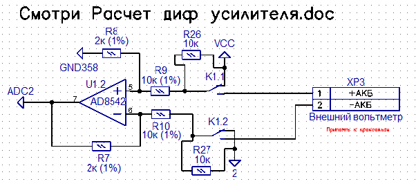

Привет всем, если к контактам реле поставить 2 резистора ,то должно исправить данную проблему

Произвёл тесты осциллографом. Результат такой.
При работе с клемм бп (без задействования реле к1) скачков вообще нет. На всём диапазоне напряжений. Хоть цепляй нагрузку хоть нет. Максимальный участок выделил красным.
Нагрузку снял.
А вот при использовании реле вольтметра, используя кабель зарядки, скачки конечно большие.
Тест 5в без нагрузки. Скачок до 21.3в. Спад до нормы секунды за 2
Тест с нагрузкой 2а. Скачок минимальный.
Тест на 12в без нагрузки. Скачок до 23.1в
Тест с нагрузкой 4а на 12.2в показал скачок на 12.35в
Оказывается микросекунда существенно влияет. Но ещё раз повторяю. Силовые кабеля зарядной части предназначены для заряда акб. Питать приборы, платы и другую электронику нужно с предназначенных для этих целей клемм.

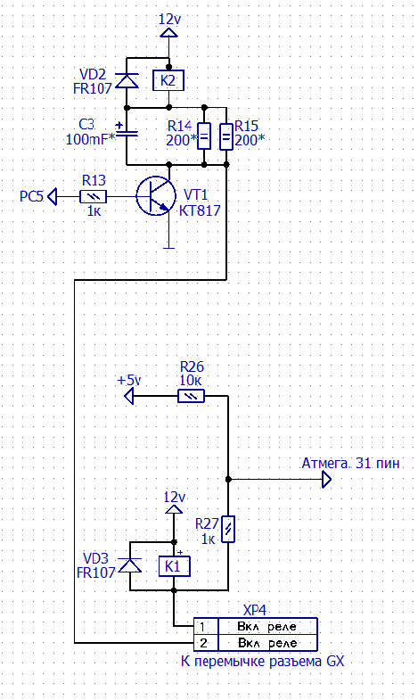

Алексей! Мне вот опять что подумалось. *WRITE* Можно запретить использование БП если подключён разъём зарядных кабелей. В схеме дорисовал доработочку с сигналом на атмегу. В программу нужно будет условие дописать.
Если на пине 31 напряжение ниже или равно к примеру 2.5в, то блокируется работа бп, а на табло выводится сообщение.
"Отключите кабель для заряда АКБ".
Поможет, только будет не скачок, а наоборот спад напряжения.
На приведенной схеме, диф. усилитель рассчитан на 25 вольт. Если подключить R26 и R27, то диф. усилитель будет уже на 50 вольт, соответственно, в момент переключения реле вольтметра (когда "выдергиваем" зарядные кабеля при включенном силовом реле), напряжение на выходе будет падать.
Только как поведет себя напряжение на выходе после переключения реле вольтметра, плавно нарастёт до установленного или будет скачок?
СообщениеДобавлено: 15 окт 2019, 04:55
Сообщения: 63
Авто: hyundai accent
при условии что оба реле включаются одновременно,эти резисторы(номинал можно уменьшить) компенсируют обратную связь TL 494 ,а поскольку время разряда конденсаторов на много больше чем время переключения реле то всплесков не должно быть
