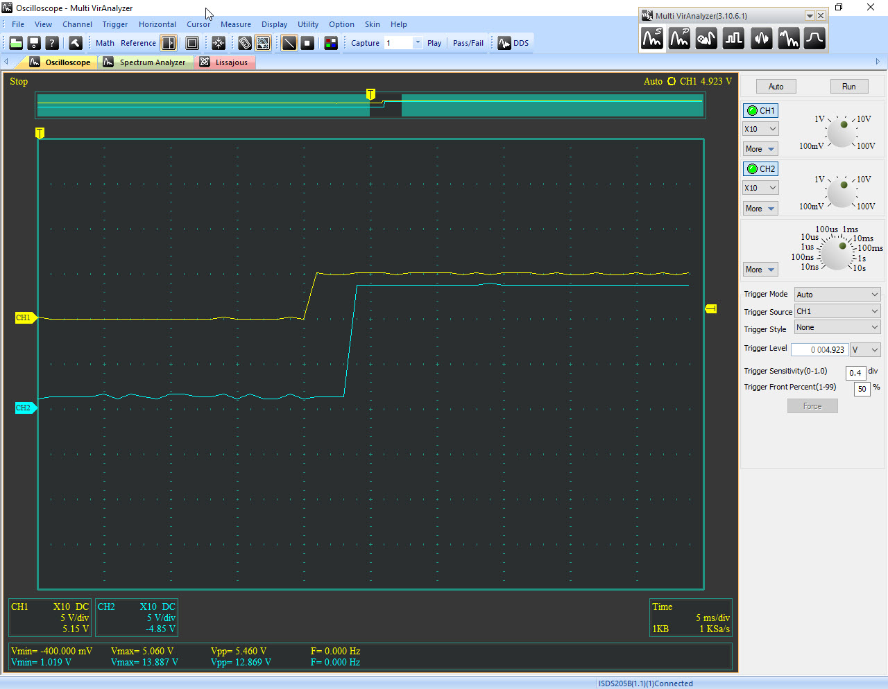

Подсоединил два щупа осциллографа. Желтый на PC5 (сигнал вкл реле), синий на выход БП (крокодилы подключены).
Включаю, сначала сигнал PC5, потом, после щелчка силового реле, появляется напряжение на выходе.
Разница между сигналами 3 мс, то есть силовое реле переключается за 3 мс. Скачка напряжения нет (на входе диф усилителя конденсаторы 2 по 1000 мкф).
4мс.jpg [ 270.17 КБ | Просмотров: 10894 ]

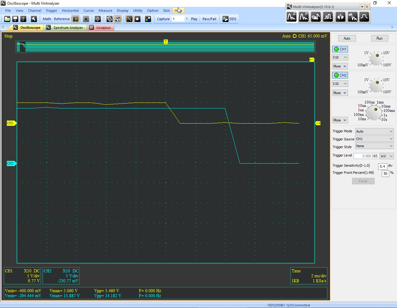

Отключается за 4 мс..
44.jpg [ 272.75 КБ | Просмотров: 10884 ]
Не соображу, как проверить реле вольтметра отдельно, есть мысли куда подключить второй щуп (и вообще, есть в этом необходимость)?

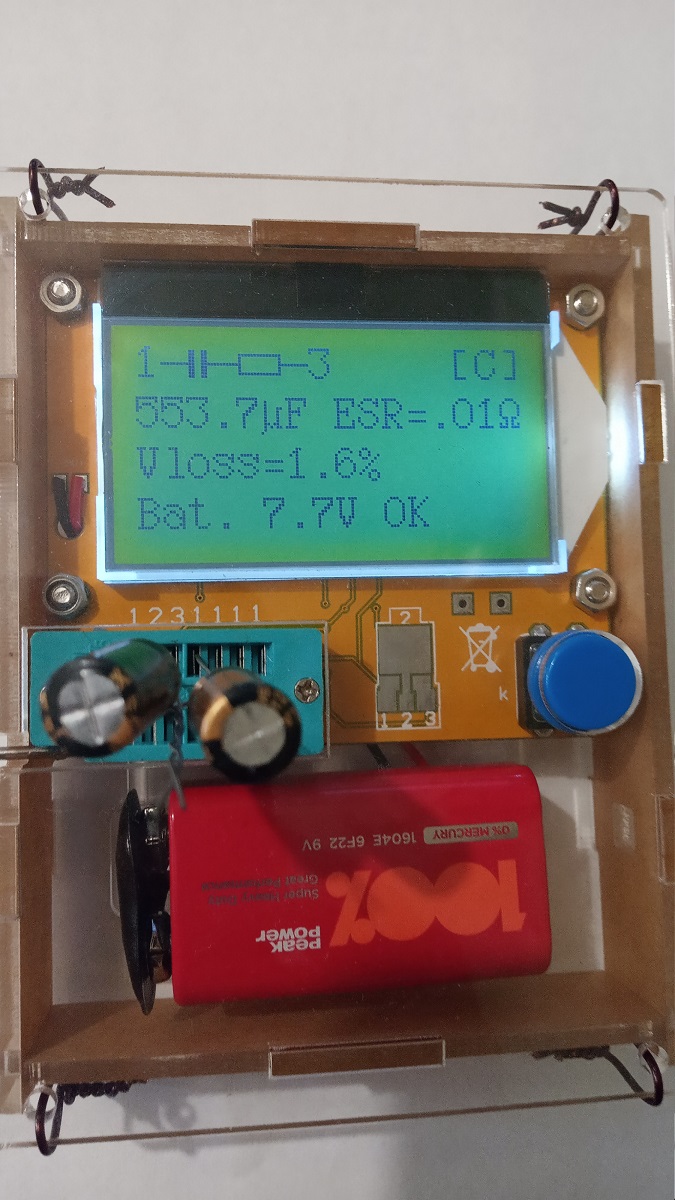

Ёмкость двух последовательно подключённых конденсаторов, на 1000мкф каждый (как в новой схеме) составила 550мкф. А куда пропало ещё 1500мкф?

Параллельное соединение конденсаторов увеличивает емкость, при последовательном уменьшается.Азы электроники! *DASH*

Нормально так уменьшает. На 75%.

Емкость при последовательном подключении в вашем случае делится на 2, 1000 делим на 2 сколько?
Если емкости разные то там по формуле расчитывается.https://cxem.net/calc/capacitor_series_calc.php
https://cxem.net/calc/calc.php отличные онлайн калькуляторы, всегда пользуюсь, Алексей не сочти за рекламу.

1. При параллельном подключении увеличивается емкость в 2 раза, напряжение остается неизменным.
2. При последовательном подключении, емкость уменьшается в 2 раза, напряжение увеличивается в 2 раза (если поставить по 50 вольт, как раз для твоего случая, "общая емкость" будет на напряжение 100 вольт).
И подсоединяй конденсаторы минус с минусом, неполярный делаем же (на фото тестер теста, вижу что соединенно минус с плюсом, как полярный).

Получается я могу поставить два 25в кондёра? У меня делитель настроен на 40в.
По минус к минусу я понял сразу. На фото выше они так и подключены. Минус с минусом. А плюсы воткнуты в тестер.)
Сижу читаю азы.))
