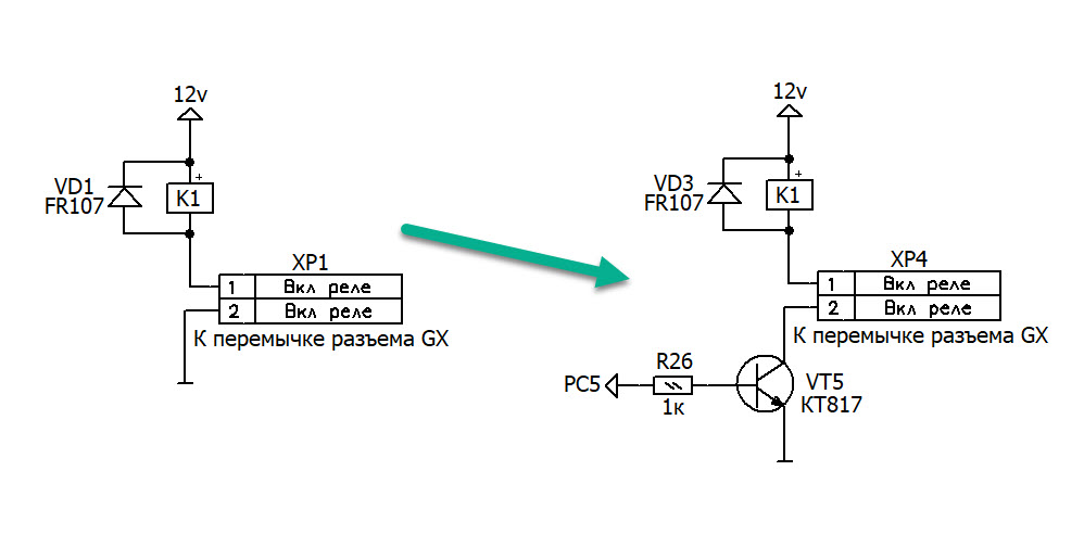

Предыдущие вопросы решил, спасибо Дмитрию, но не тут то было. Вылезли следующие. Установленный в бп силовой транс у меня перемотан и выдаёт максимальное напряжение 52.5в. Во всех режимах работы, если не задействовано реле к1, делитель вольт метра ограничивает выходное напряжение до установленного делителем предела 39.5в. Проблема возникает когда подключён разъём для заряда акб, с установленной в нём перемычкой/включателем реле к1. При включении зу, с воткнутым разъёмом, вольтметр замеряет напряжение на акб, но не видит напряжение с бп, которое бесконтрольно поднимается до максимума 52.5в, что становится критично как для выходных ёмкостей, рассчитанных на 50в, так и для самой TL494. При включении режима заряда, напряжение на выходе бп стабилизируется до нужного. По окончании заряда, бп опять уходит в максимум. Для себя лично вижу два варианта.
1. снять перемычку включающую реле, снимая напряжение не посредственно в коммутаторе, что приведёт к разности показаний напряжения на больших токах при заряде акб.
2. убрать подпитку TL494 от выходной части бп и питать её постоянным напряжением 18в, через DC/DC преобразователь такого типа https://voron.ua/catalog/018929 , а ёмкости на выходе бп поставь на 63в. Но зная что на выходе бп постоянно 52в, заставляет немного нервничать и искать способ это устранить.
Идеальный вариант, это конечно же программный. Когда сам МК подключает и отключает реле к1.

Нужно в программу условие добавить, что если запущена процедура заряда, то на пине 31 появляется логическая единица (5в), которые и будут включать и выключать реле в нужные моменты. По принципу включения силового реле.
СообщениеДобавлено: 16 июл 2019, 02:52
Можно в программу ничего не добавлять, а добавить один транзистор и один резистор в цепь управления реле вольтметра.
Минус (если это вообще можно назвать минусом), в режиме бп и эл.нагрузки, не будет видно напряжения на аккумуляторе до момента включения силового реле, зато плюс налицо. :)

На первый взгляд вроде не плохо. Тоесть реле к1 будет управляться тем же сигналом что и силовое? Но без перемычки срабатывать не будет. Верно?
СообщениеДобавлено: 16 июл 2019, 03:03
Верно. Попробуешь? Там плату даже не надо резать, просто вместо земли, на перемычку подключить транзистор, ну и к PC5 подпаять (к упр. сил. реле).

А КТ817 вроде должно хватить на работу с двумя реле. У моего силового реле 0.25а потребление а у маленького наверное 50-80 мА. Может к нему и подключиться?
СообщениеДобавлено: 16 июл 2019, 03:10
За глаза хватит.

Ну Валерий! Ну головаааа!!!!!!!! *DRINK*
Простое решение всегда лежит на поверхности. *THUMBS UP*
Завтра уже подпаяюсь к КТ817. Но уже прорисовалась в голове картинка, что всё должно работать без проблем.

минимум действий и проблема решается. *DANCE*
Снимок.PNG [ 51.97 КБ | Просмотров: 11282 ]
СообщениеДобавлено: 16 июл 2019, 04:19
Главное проверить во всех режимах.

Красотища! Теперь всё работает вроде нормально. И главное, что бп не остаётся без контроля.
Разницы в показаниях внутреннего вольт метра и эталонного, на заряде акб при нагрузке 10А всего в 1мВольт. *YAHOO*
