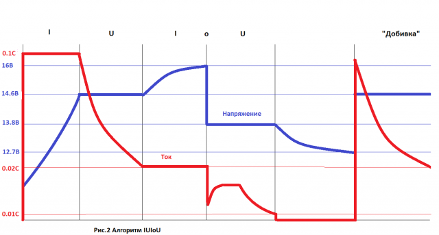

Андрей, хорошо! Я был бы тоже не против просто взять циферки, без лишних хитростей. Но надо понимать чем одни циферки отличаются от других. И почему. Во времена ЗУ Слона я научился читать график зарядки, который был там опубликован и потом перекочевал к нам.
IUIoU.png [ 36.53 КБ | Просмотров: 8023 ]

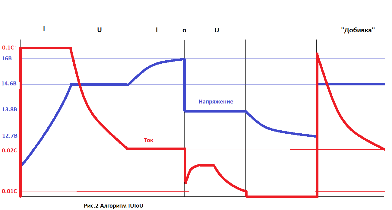

Вот он. Тут мне всё понятно. Но так как 4й этап я реализовал криво, видимо даже его я не осилил понять на 100% (допускаю, что не только я один).
img-2021-04-20-17-51-30.png [ 12.28 КБ | Просмотров: 8023 ]
А тут, Андрей, предлагаю Вам дать словесное описание данного графика, объяснить что это за циферки, стрелочки, палочки, чёрточки, с чего начинается заряд и как дальше всё проистекает. Я просто теряюсь. И так - по всем графикам.
Тут не график, а блин, какая-то схема захода на посадку в Шереметьево.
PS. С переводом текста ссылки на русский язык - решено, с этим неплохо справляется гуглопереводчик. Действительно, качество мышинного перевода в последнее время серьёзно возросло. Осталось дело за графиками.
До достижения напряжения на клеммах АКБ 14,55В идёт зарядка постоянным током, далее идет зарядка постоянным напряжением 14,55В до падения тока до 2,5 А, далее постоянным током 2,5А до достижения напряжения 16,4 В, пол часа держит каким-то образом и напряжение 16,4В и ток 2,5А, далее постоянная напруга 13,1В и до бесконечности, ток должен не превышать 100 мА

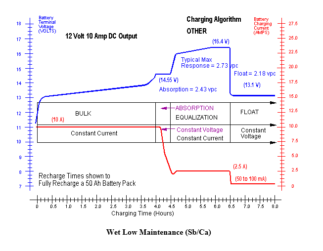

Всем привет.
Касаемо статьи http://www.jgdarden.com/batteryfaq/carfaq9.htm#charging как я это понял, бегло просмотрев.
Все графики для АКБ 50 Ah
Flooded (Wet) Standard (Sb/Sb) - 3 этапа
BULK - стабильный I 20А, растет U до 14.5В
ABSORPTION - стабильное U 14.5В, падает I до 3A
FLOAT - стабильное U 13.2В, держится 50...100mA определенное время.
Flooded) Wet Low Maintenance (Sb/Ca) - 4 этапа
BULK - стабильный I 10А, растет U до 14.55В
ABSORPTION - стабильное U 14.55В, падает I до ~ 2.4А
EQUALIZATION - стабильный I 2.5А, растет U до 16.4В
FLOAT - стабильное U 13.1В, держится 50...100mA определенное время.
Flooded (Wet) "Maintenance Free" (Ca/Ca) - 3 этапа (2 этап общий)
BULK - стабильный I 10А, растет U до 16.25В
ABSORPTION & EQUALIZATION - стабильное U 16.25В, падает I до 2.5А
Absorbed Glass Mat [AGM] (Ca/Ca) VRLA - 4 этапа
BULK - стабильный I 10А, растет U до 14.9В
ABSORPTION - стабильное U 14.1В, падает I до ~2.3А
EQUALIZATION - стабильный I 2А, растет U до 15.6В, переключаемся в стабилизацию U=15.6В до падения тока 50...100mA
FLOAT - стабильное U 13.6В, держится 50...100mA определенное время.
Gel Cell (Ca/Ca) VRLA - 3 этапа
BULK - стабильный I 20А, растет U до 14.1В
ABSORPTION - стабильное U 14.1В, падает I до 3А
Если неправильно расписал алгоритм - поправьте.

Юрий, я так и непонял что фигня? Если мое толкование, то я опирался на графики из статьи. Если сама статья, то нарисуйте свои графики как должно быть правильно. Ну или опишите таблично. Ведь Вы ставите задачу программисту, а он должен понимать "по-полочно" что ему нужно реализовать в своей программе. Опишите к примеру полный алгоритм зарядки для одного типа АКБ, как Вы это видите. На счет плотности, то есть АКБ без пробок вообще. Ну и без обид. Ведь решения рождаются в обсуждениях, а не в спорах.

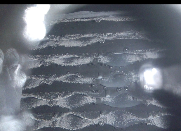

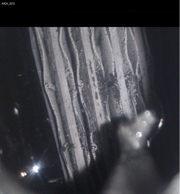

1)Испытанный иструмент устранить сульфаты, кто как умеет: Заряд 10 сек,разряд 10 сек. Заряд 1А, разряд 0,5А. т.е нам надо как можно дольше находиться на минимальной плотности, до достижение U2. Далее обычный заря. Лично мной зимой испытано на АКБ Исток 6СТ-62L/ 12в 600А. материал Se+Sn+( как бы Селен+свинец) Этот АКБ с 14 года и ни разу не обслуживался. Это было зимой, хозяин АКБ не смог завести машину и занес на заряду. НРЦ был 12,3,я конечно его подзарядил и отдал хозяину,что бы доехать и купит новый АКБ.А это он меня подарил и я начал устранить сульфаты,там все полностью в банках одна белота, т.е полная зим. Это первоначальный вид
первоначальный вид..jpg [ 219.82 КБ | Просмотров: 7975 ]
А это после реверсивного заряда
после реверсивного заряда.jpg [ 195.59 КБ | Просмотров: 7975 ]
После этого простой две сутки и второй вариант десульфатации с малым током.
Кому как,но я с этим не могу согласиться,тут пишется,что все для АКБ 50АЧ,как можно стаб ток подавать 20А до достижения 14,5в? а для сурьмы это должен быть конечное напряжение14.6 и потолок 14,7в! или может я не так понимаю?
