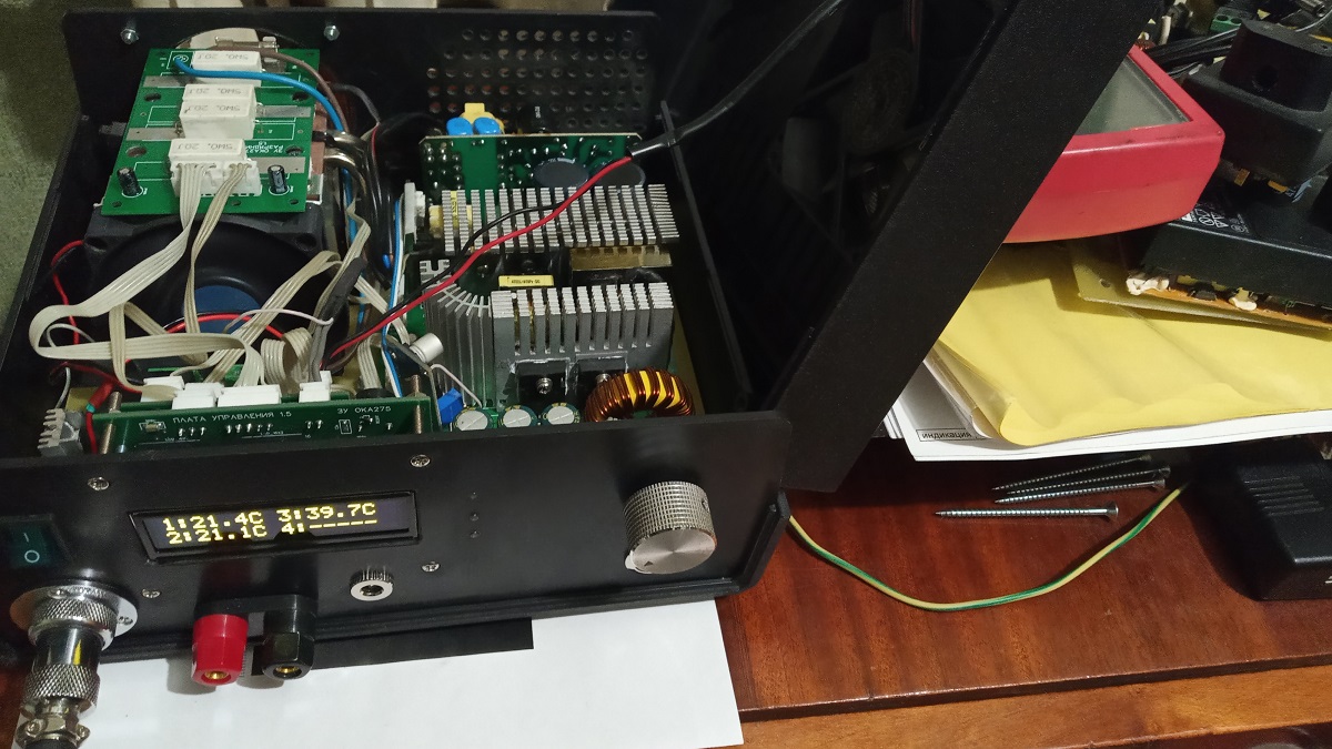

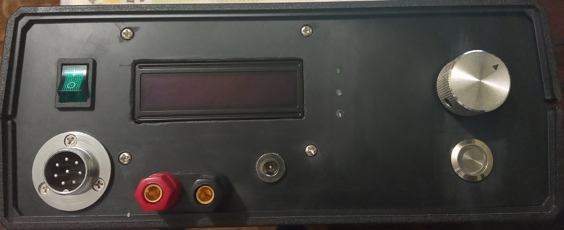

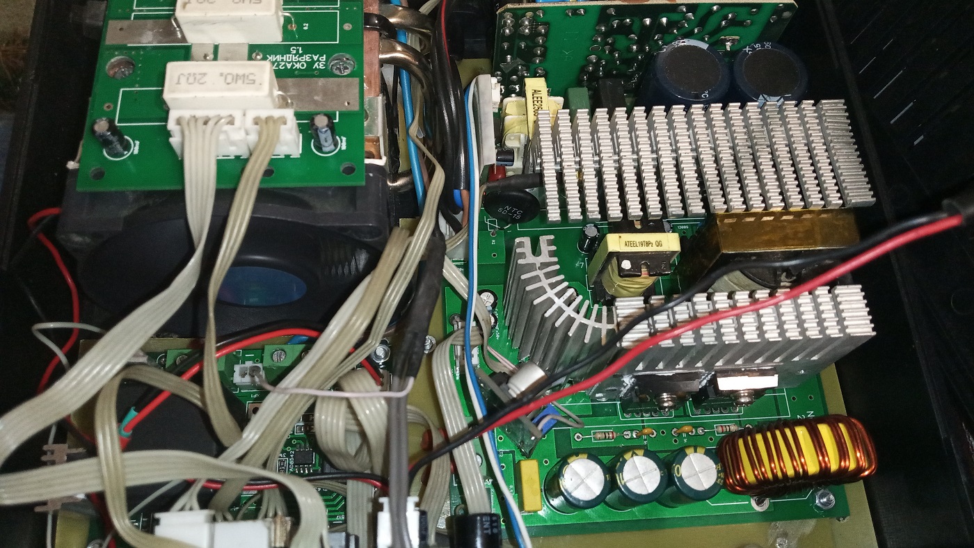

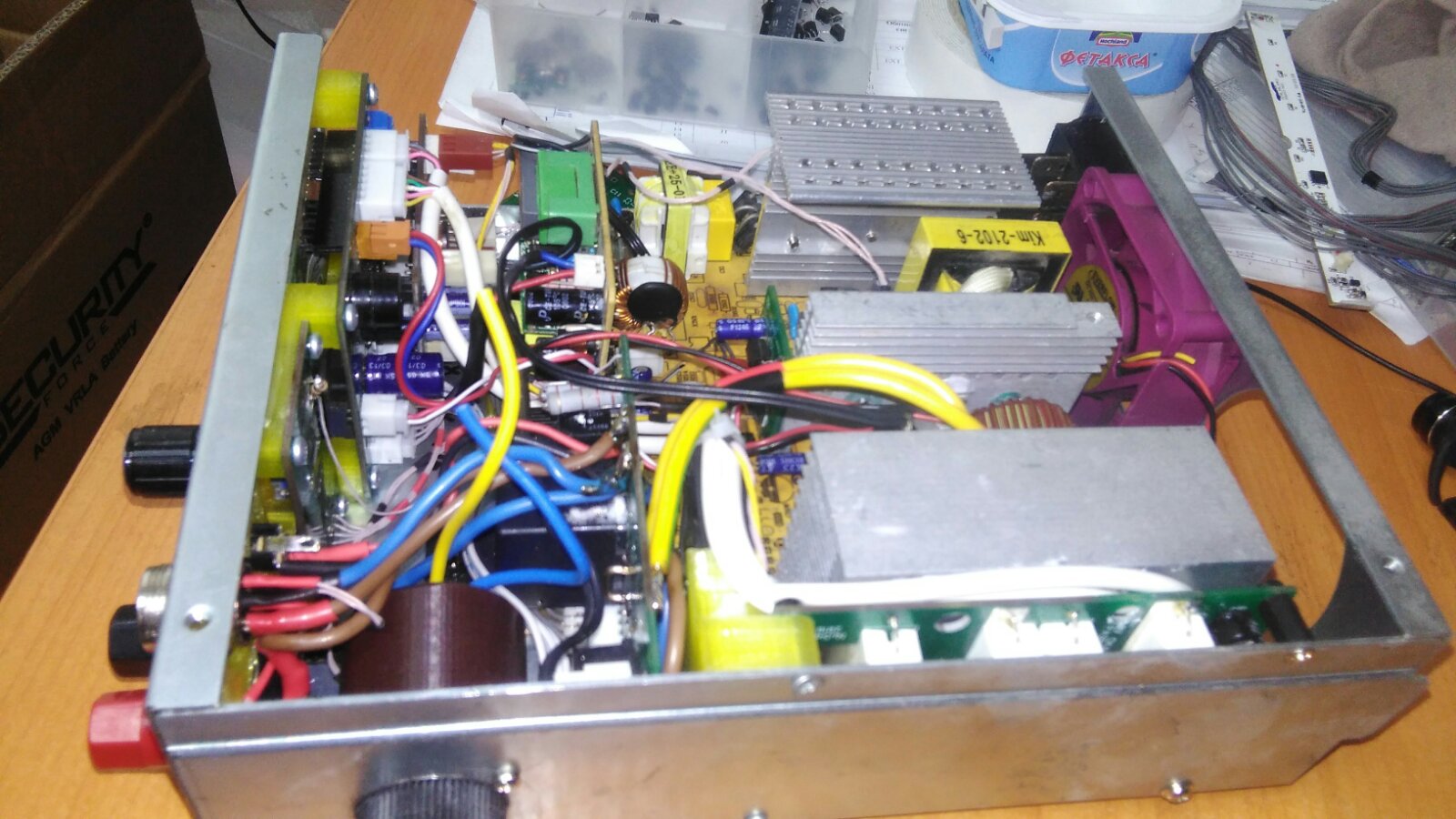

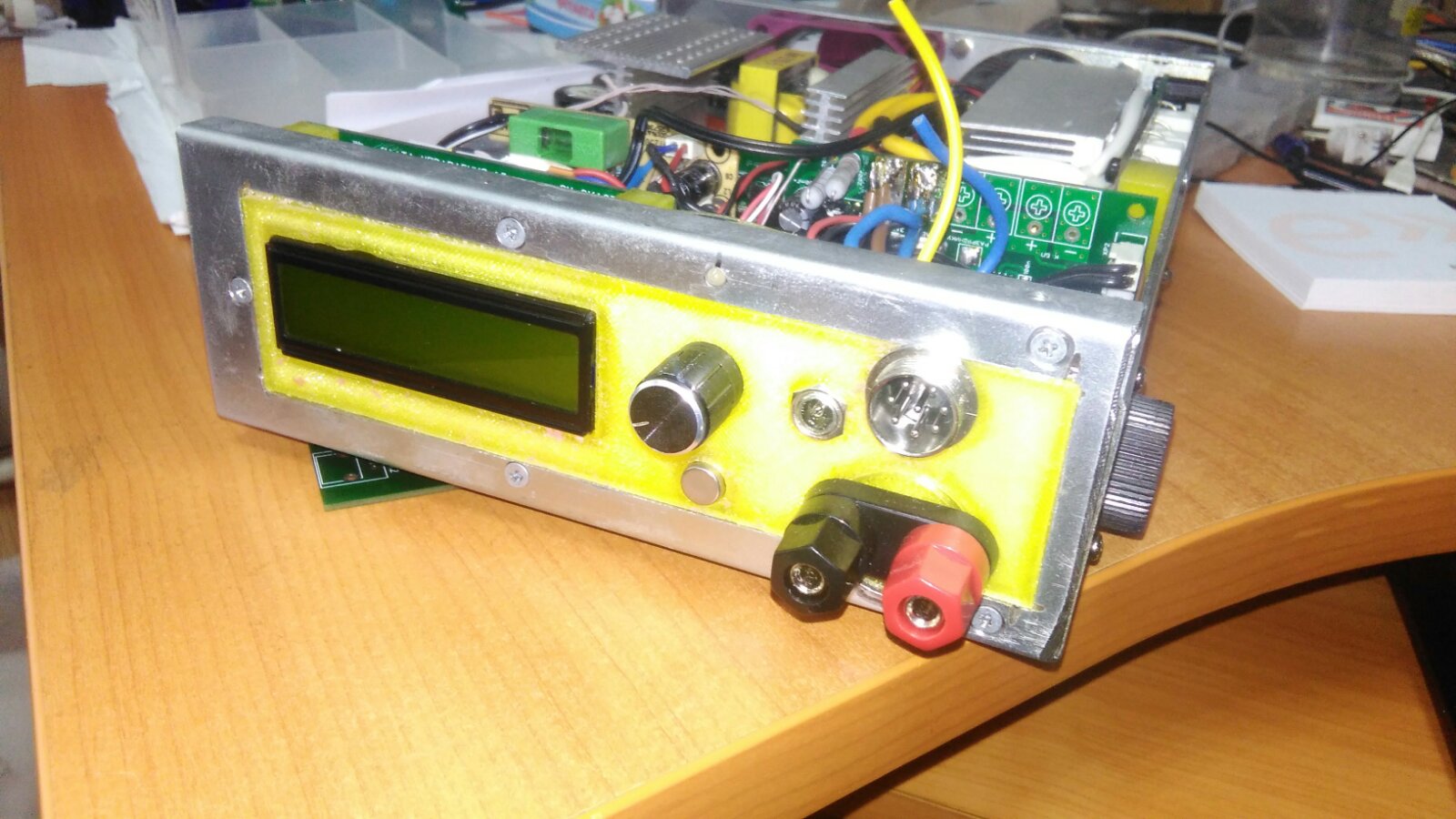

Есть такое дело, собрал 5шт., один на платах Вячеслава, остальные по варианту NuSen, один дома, один на работе, в гараже, на даче и у сына. Собственно собираю потому, что есть комплекты пп, заказанные в китае, вот по мере потребности не спеша и леплю. Используются на 99% в качестве мощного и удобного БП, ибо (да простят меня присутствующие за крамолу и ересь) считаю, что тренировать и восстанавливать, автомобильные аккумуляторы в наше время это дурь. Аккумуляторы не дефицит, сейчас не 70е-80е года, когда купить аккумулятор было ну очень не просто!, вот и занимались всякой херней: десульфацией и пр., лишь бы еще на сезон растянуть...
Работают аккум. стабильно и долго, если правильно эксплуатируются, а если уж выходит ему срок, то никакие припарки серьезно ваш бюджет не сберегут, в смысле: "доктор сказал в морг, значит в морг...", покупай новый. Да бывают в жизни неприятности, бывает, что нужно и подзарядиться, но это как раз и есть тот самый 1%.
Но это мое личное мнение, ни в коем случае его никому не навязываю :) .
На все свои ЗУ БП ставлю стакан прикуривателя, что бы можно было компрессор подключить, мячик, велосипед внукам подкачать, вот очередной прибор на выходе:
0-02-0a-6fc4fedcd9d4e05e0228d607c2690c7f13269b6db6858c1f7ff9b81527ca106b_full.jpg [ 236.71 КБ | Просмотров: 10286 ]
0-02-0a-eac1ab8875cbb10c9ef68bf33620807217a6fffb9a38862f0d9d0aea2971f2f3_full.jpg [ 214.67 КБ | Просмотров: 10286 ]
АВТОРУ огромное спасибо за удачную разработку!!!
0-02-0a-817e701d3374c1462219736439de22d5953e4b58ec9f63a654370b2d10e6f3b7_full.jpg [ 226.37 КБ | Просмотров: 10286 ]
С уважением Александр.

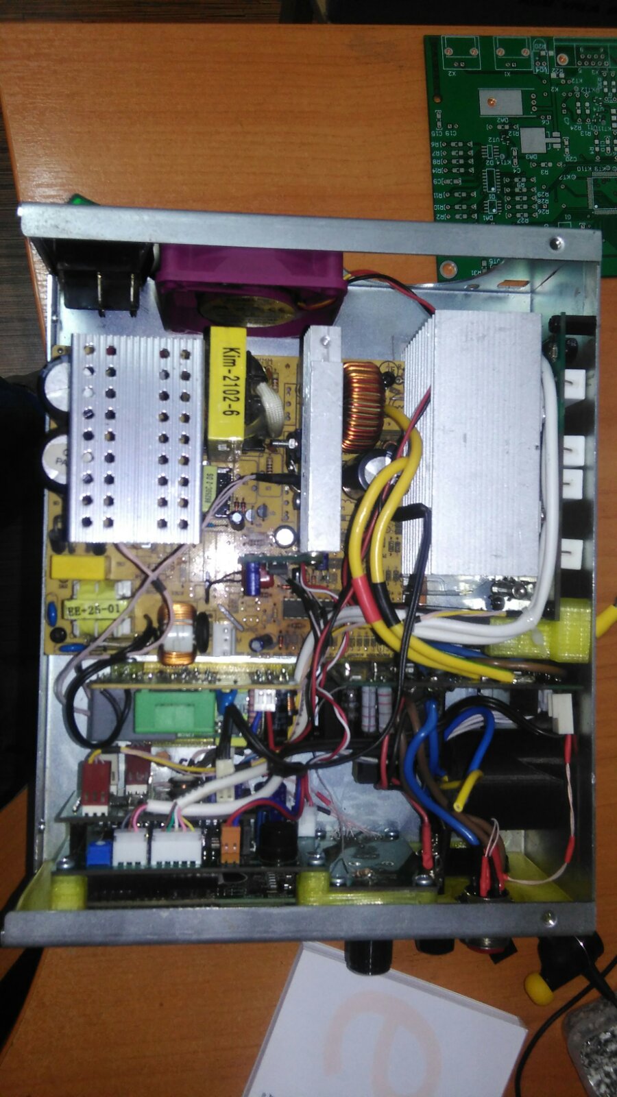

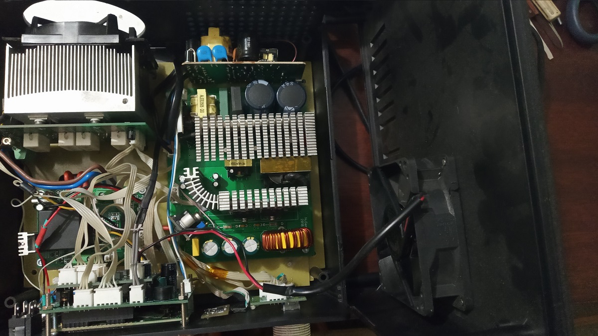

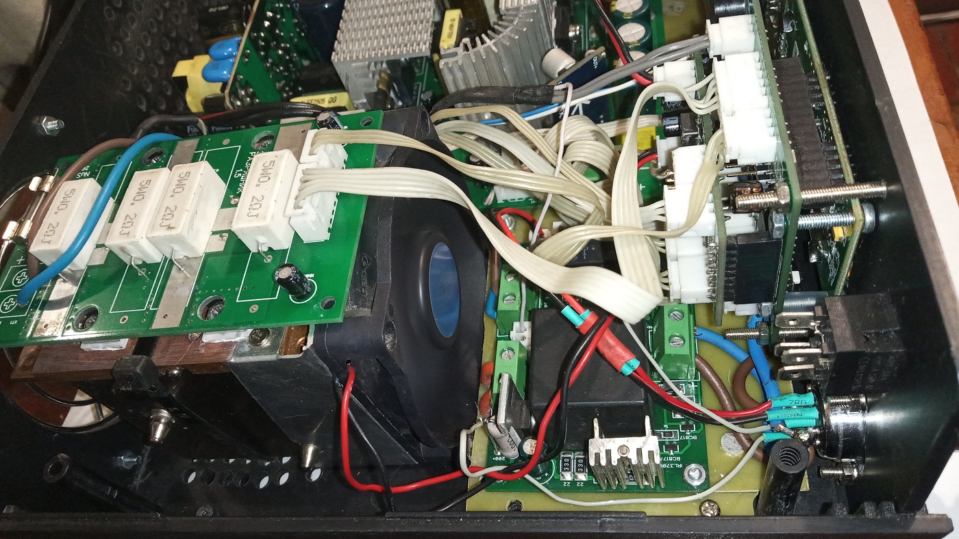

Собрал всё в корпус. Осталось переделать шлейфы соединительные, укоротив их и распечатать наклейку на на егошнюю морду. Да и с разрядником нужно что то делать. Не охота сверху корпус портить, а те щели, которые уже есть, не пропускают нужный поток. 8 ампер держит, а если выше, то идёт в перегрев. Со снятой крышкой всё нормально. наверное его поверну набок и с боку на корпусе вырежу отверстие по нужному размеру Потом закрою это безобразие чёрной металлической сеточкой.
Все платы разместил на куске текстолита. Что бы болты крепёжные не торчали из под корпуса. Соединение вых. питания от силового до коммутатора развёл по меди на обратной стороне текстолита, + усилил дорожки медными проводами 4мм/кв. Пришла очередная идея. выведу ещё один разъём на морду. Для четвёртого датчика температуры, которому применение в корпусе я лично не нашёл. А так можно будет измерять температуру чего то снаружи. :)
IMG_20191008_232756.jpg [ 392.58 КБ | Просмотров: 10269 ]
IMG_20191008_232624.jpg [ 542.6 КБ | Просмотров: 10269 ]

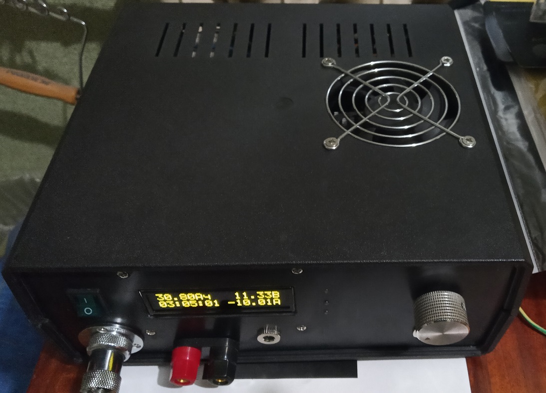

Привет ребята! Поставил я другой охладитель для разрядника. Хотел придержать его для других целей, ну да ладно.
Теперь температура радиатора при потреблении 10А, 39.5гр. При нагркзке 12а, 41гр. Плюс хорошее охлаждение коммутатора, в частности шунта. :)
Обороты вентиляторов настроены на диапазон 35гр. начало вращения, 55гр. максимальные обороты.
