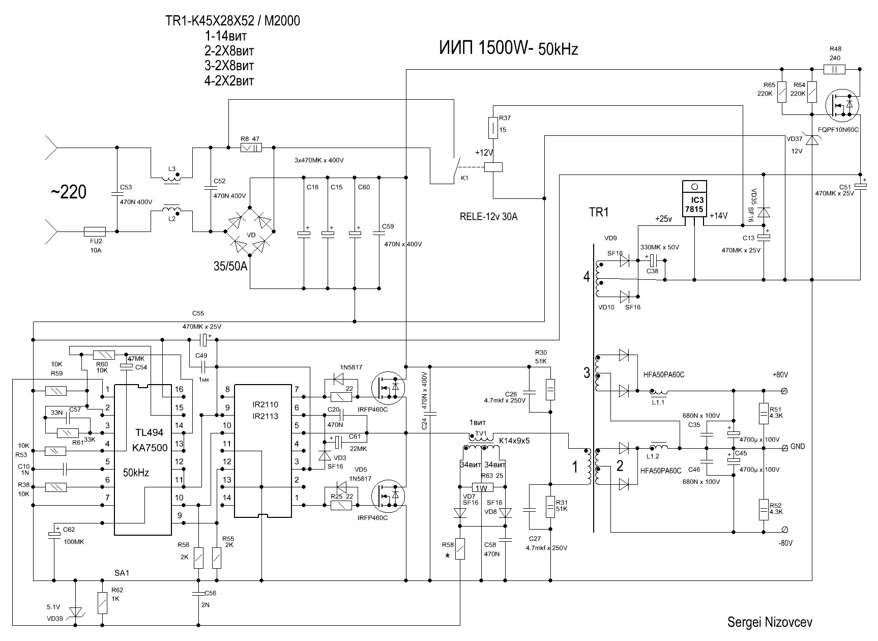

Здравствуйте! Нарыл на просторах бескрайнего две схемки мощного ИБП. По форумам народ вроде собирал - работает. Сам автор где-то писал, что пусковые токи данного устройств большие, хотя и предусмотрена начальная зарядка конденсаторов через резистор.
Хотелось бы узнать:
1. Какая из двух схем лучше для применения в обсуждаемом устройстве.
2. Какие при этом необходимы переделки.
3. В каких диапазонах плата управления способна регулировать ток и напряжение

СообщениеДобавлено: 21 июн 2016, 15:17
felix Верхняя схема блока взята с интервалки,собирал эту схему,схема рабочая.Вторая схема,это тоже самое,что и первая,только немного изменена.Эти схемы не имеют гальванической развязки,следовательно,после подключения блока управления от ЗУ Алексея,у вас и блок управления не будет иметь развязки.Если только силовой блок немного переделывать,вместо драйвера IR2113 ставить два опто драйвера,для того,чтобы отделить питание ШИМ-а от горячей стороны и запитать ШИМ с низкой стороны.Но тогда дежурный блок питания нужно будет дополнять еще одной обмоткой 16 вольт для питания опто драйверов.

serg1968-09 спасибо! Буду искать оптодрайверы.
СообщениеДобавлено: 22 июн 2016, 04:28
Почему не хотите делать по классической схеме с ТГР трансформатором? С опто драйверами собирал когда то,тоже работает нормально.Опто драйвера подойдут HCPL3120, HCPL3180.
