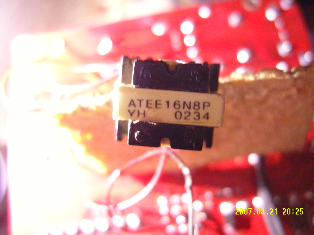

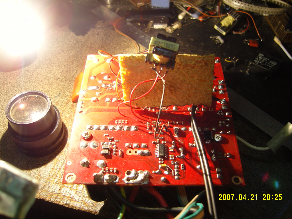

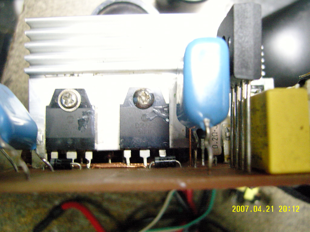

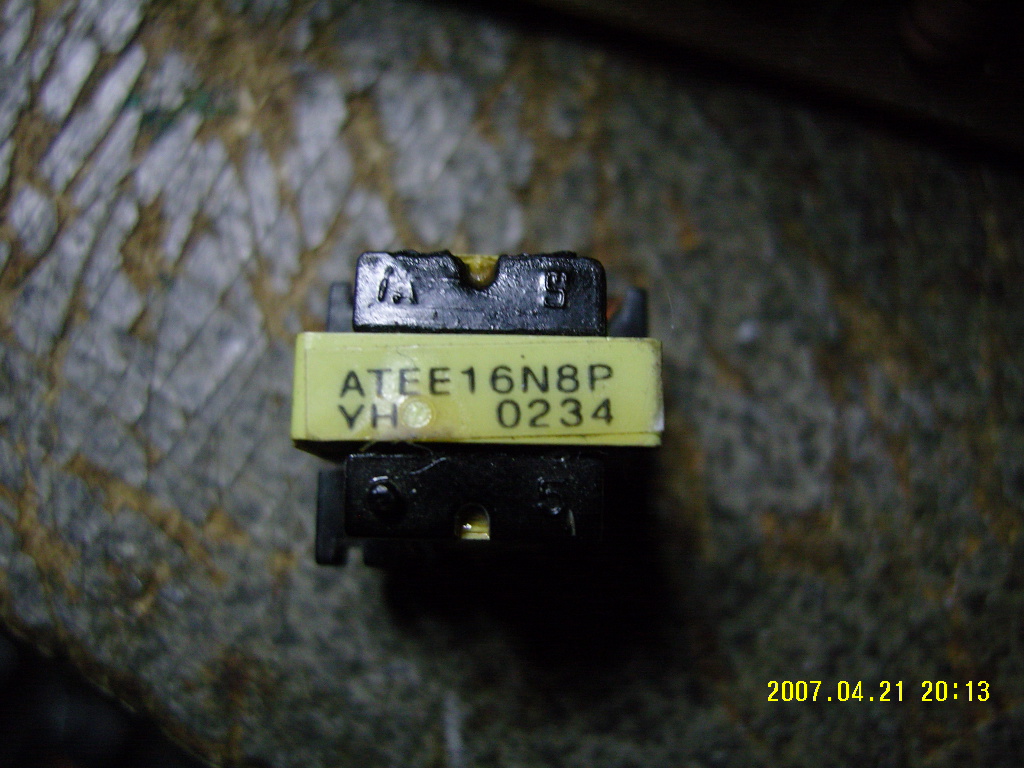

uni-el Константин,вот как и обещал,трансформатор копия вашего по маркировки,специально сделал фото трансформатора отдельно,чтобы не думали что вру или совершаю какие то манипуляции.Даже специально с блока питания выпаял высоковольтный лит,чтобы было видно на фото марку транзисторов.Как видите на фото,транзисторы стоят D209L,транзисторы 12 амперные.На фото видно,что блок питания мой,с зарядного устройства.На следующем фото видно,что блок питания работает,видно что,горит автомобильная лампочка 55 Ватт.На следующем фото видно подпаянный трансформатор на проводках и специально близко,чтобы была видна маркировка трансформатора.Перепаян был лишь один трансформатор,больше ничего не трогал,блок запустился сразу,без проблем.
Просто,причина у вас,Константин,могла быть в том,что сам трансформатор не раскачивался как положено транзисторами 945.Если нужно еще что то попробовать для убедительности,говорите-проведу эксперимент.
Комментарий к файлу: НА ФОТО ВИДНО,ЧТО ТРАНСФОРМАТОР ТОЧНАЯ КОПИЯ ПО МАРКИРОВКЕ

Комментарий к файлу: НА ФОТО ВИДНО МАРКИРОВКУ ТРАНЗИСТОРОВ

Комментарий к файлу: НА ЭТОМ ФОТО ВИДНО,ЧТО БЛОК В РАБОТЕ И ВИДЕН ПОДПАЯННЫЙ ПРОВОДКАМИ ТРАНСФОРМАТОР

Комментарий к файлу: ВИДНО МАРКИРОВКУ ТРАНСФОРМАТОРА И ВИДНО КАК ОН ПОДПАЯН К ПЛАТЕ И ВИДЕН СВЕТ ОТ ЛАМПОЧКИ,ЧТО БЛОК НАХОДИТСЯ В РАБОТЕ

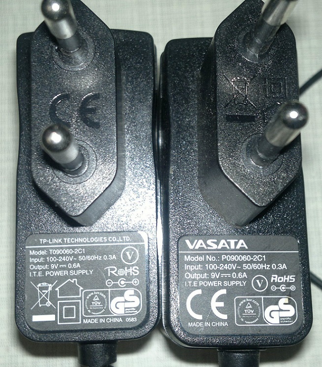

Хотел с Вами поделиться очередной дежуркой, вернее из чего её выдрать и как поднять напряжение. У сетивиков (организация которая предоставляет услуги интернет) есть устройства называются свичи (8 или 5-портовый 10/100 Мбит/с настольный неуправляемый коммутатор TL-SF1008(5)D http://master-service-s.ru/neupravlyaemye-kommutatory) они по разным причинам выходят из строя (глючат, виснут, убивает грозой или умирает сам по невидимым причинам) и зачастую от них остаются БП (новый свич идет в комплекте с БП), у этих ребят БП как грязи. Собственно идем к ним и слезно просим помочь, Вам насыпают "ведро" обычно за :beer: . И так сгодятся эти:
БП от 8-ми портового свича.jpg [ 246.11 КБ | Просмотров: 20694 ]

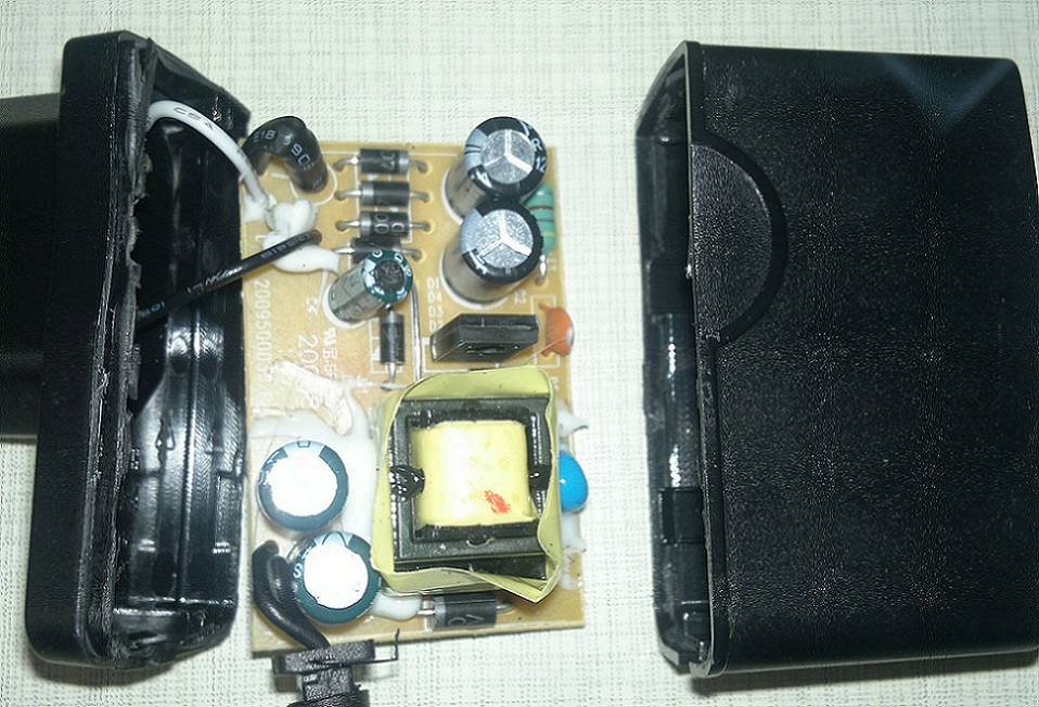

Далее берём молоток и что-то тонкое но острое, можно нож, наставляем на склевываемый проем БП и БаБаХ молотком, переворачиваем БП и повторяем процедуру. Если не поддаётся раскалыванию, силу прилаживаемую к БаБаХ можно увеличить, но в разумных приделах. Нож с кухонного набора и молоток для отбивных брать не советую :no: - чревато последствиями для Вас !!! Собственно итог:
БП внутренности.jpg [ 250.26 КБ | Просмотров: 20694 ]

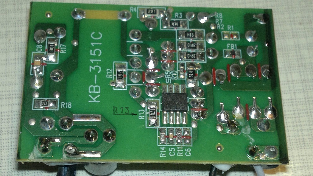

Итак, достали плату, перевернули, ищим резюк R13, он та нам и нужен. Его необходимо заменить на другой номинал согласно нужного нам напряжения:
7 вольт-->1,04 кОм
9 вольт-->1,65 кОм (2х3,3 кОм параллельно)
12 вольт-->2,54 кОм (2х5,1 кОм параллельно)
15 вольт-->3,35 кОм (на плате необходимо поменять кондёры на большее напряжение)
24 вольт-->5,93 кОм (на плате необходимо поменять кондёры на большее напряжение)
Габаритные размеры платы: 54,5 мм х 34,5 мм х 19,5 мм, собственно говоря вот:
БП собственно плата.jpg [ 254.03 КБ | Просмотров: 20694 ]
P.S. С БП в лёгкую можно выжать до 1А без какой либо замены элементов схемы! Кому нужно меньше 7 вольт - тот меняет R13 и R14, но больше 26 с копейками вольт с него не выжать, к сожалению!!!

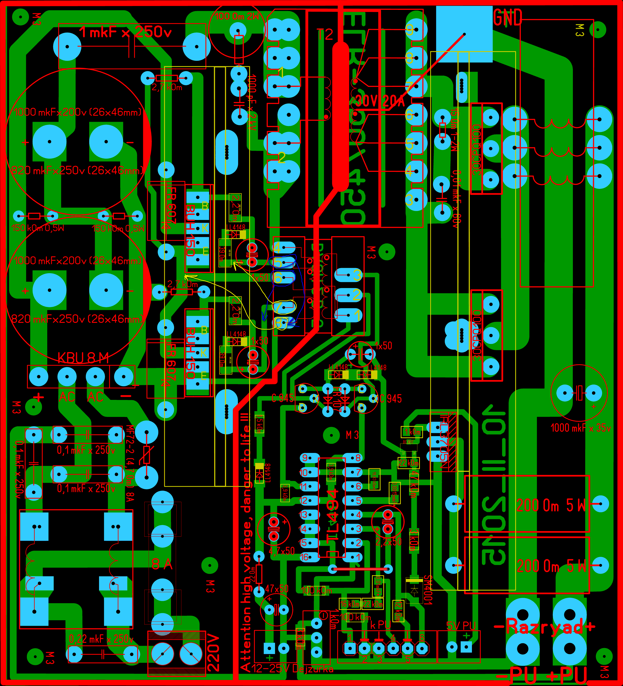

Elektrik По какой печатке собирали? По этой?
Плата ИБП TL494 DIP.lay6 [270.99 КБ]

СообщениеДобавлено: 22 фев 2015, 20:17
Зарегистрирован: 22 фев 2015, 14:16
Сообщения: 9

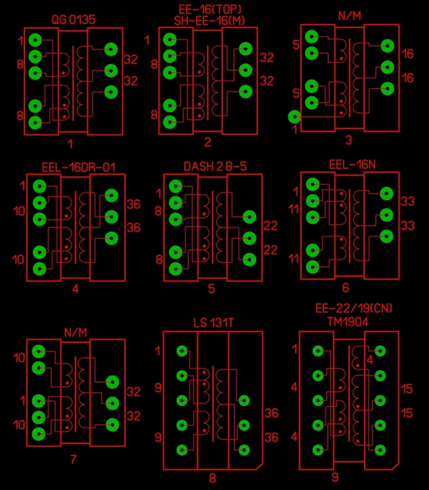

Да Сергей по этой. ТГР на плате DASH 2 B-5, у меня EEL-16-1, по обмоткам они практически одинаковы, единственное что ножка питания не с той стороны если верить схеме

Elektrik На этой печатке DASH 2 B-5 разведен не правильно и один из управляющих выводов этого трансформатора,как раз тоже разведен не правильно.Так что,сопоставляйте и смотрите лучше.

Elektrik Думаю разберетесь по рисунку.Попробуйте падпаять трансформатор проводками как на рисунке.

Сергей, вы случайно не "Шаман", мое творение заработало. Только писк есть, но это уже веселее. Вернее не писк, а скорее шипение.
