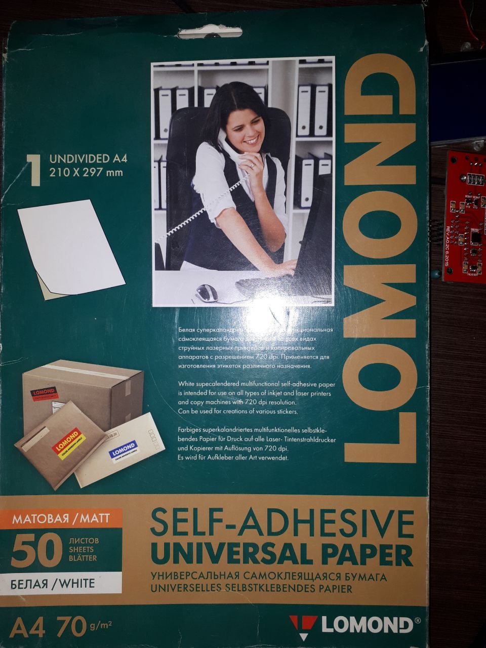

Но использую другой способ.
Печатаем на лазерном принтере на самоклеящейся бумаге (у меня Lomond )
photo_2023-12-02_22-13-51.jpg [ 177.1 КБ | Просмотров: 13866 ]
На лазернике выставляем около 20% серого (это даст немного "серебристого оттенка" для фона) - печатаем панель
и закатываем пленкой для холодного ламинирования желательно с эффектом зерна.
(брал на работе, но недавно купил на озоне - https://www.ozon.ru/product/laminatsionnaya-plenka-80-mkm-s-teksturoy-iskry-razmer-a4-10sht-678409805/
После этого приклеиваем этот бутерброд к панели.
