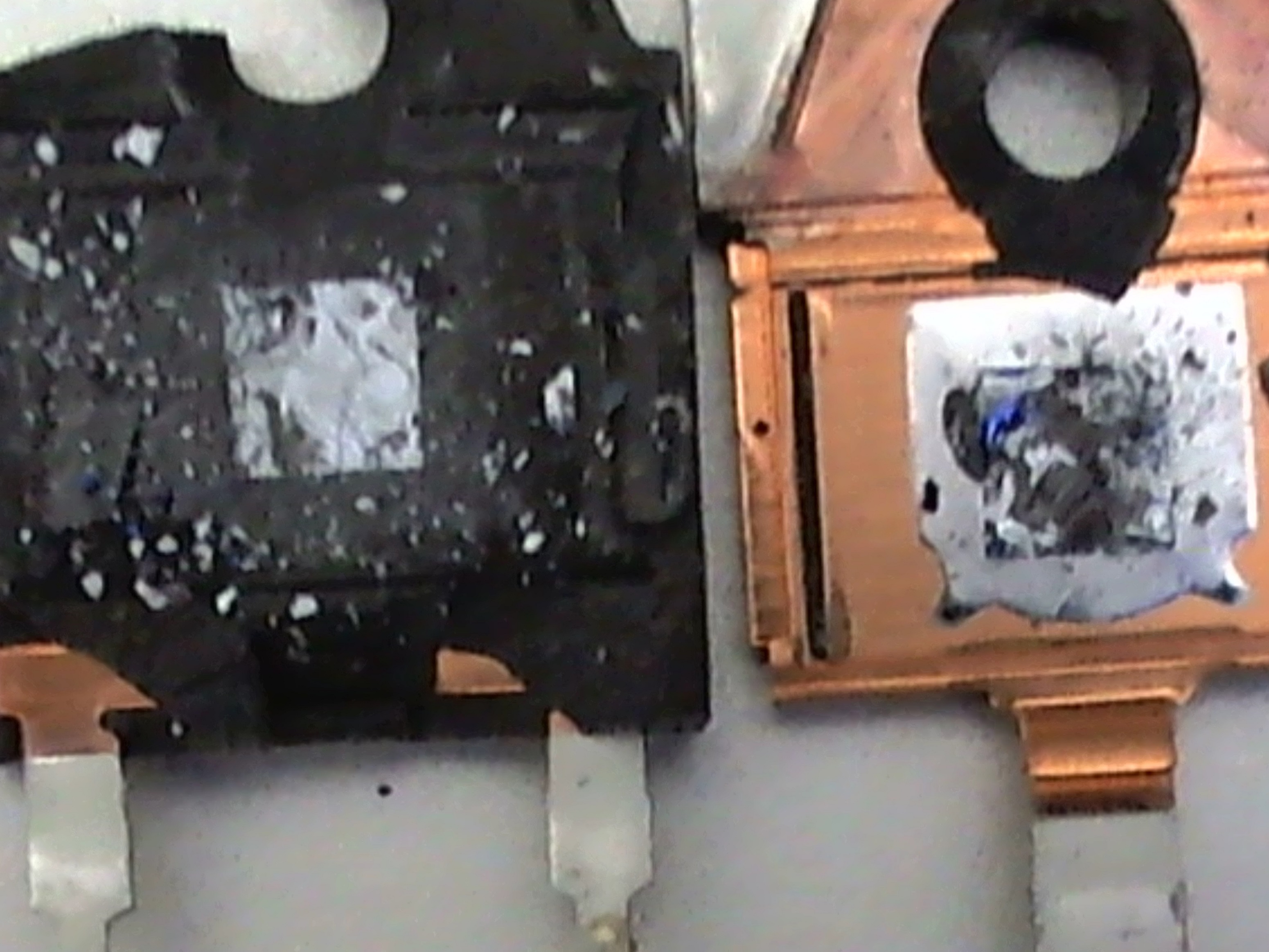

вот:
Picture 131.jpg [ 778.55 КБ | Просмотров: 6443 ]
Picture 132.jpg [ 949.76 КБ | Просмотров: 6443 ]
Picture 133.jpg [ 981.89 КБ | Просмотров: 6443 ]
СообщениеДобавлено: 16 мар 2021, 21:31
Похож на оригинальный. Теперь понять, почему сгорел.

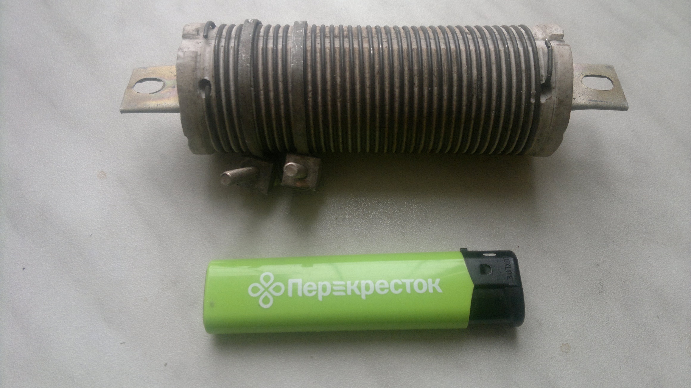

Пока искал дежурные транзисторы, нашел замечательный девайс.
18032021468.jpg [ 789.4 КБ | Просмотров: 6356 ]
Хомутами выделен участок 0.3 Ом.

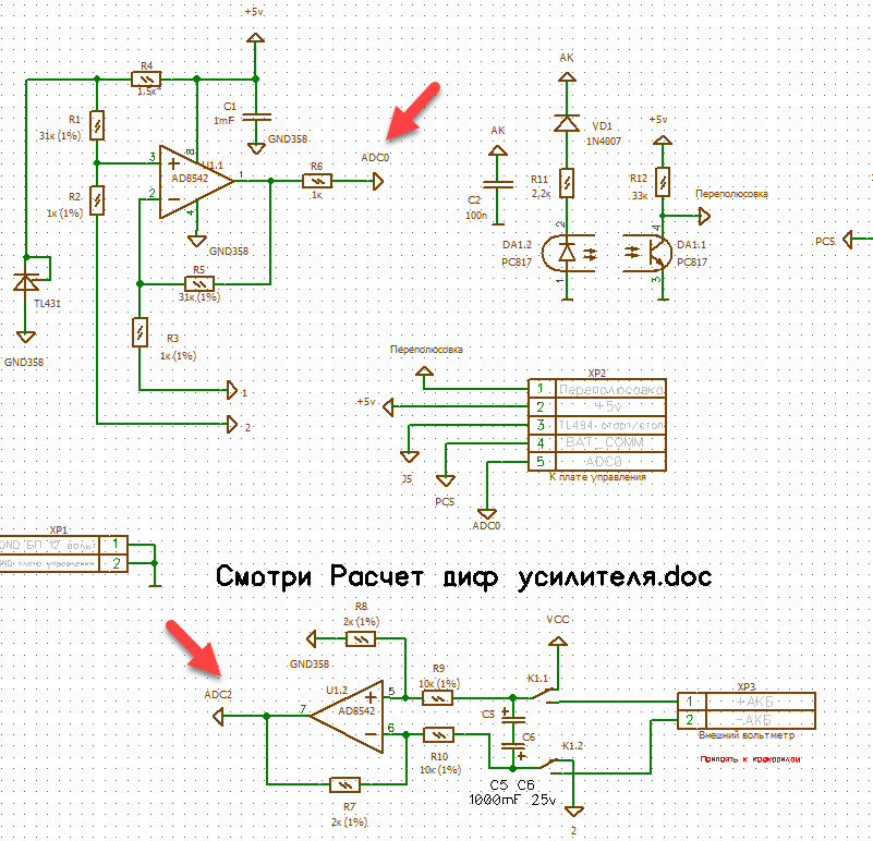

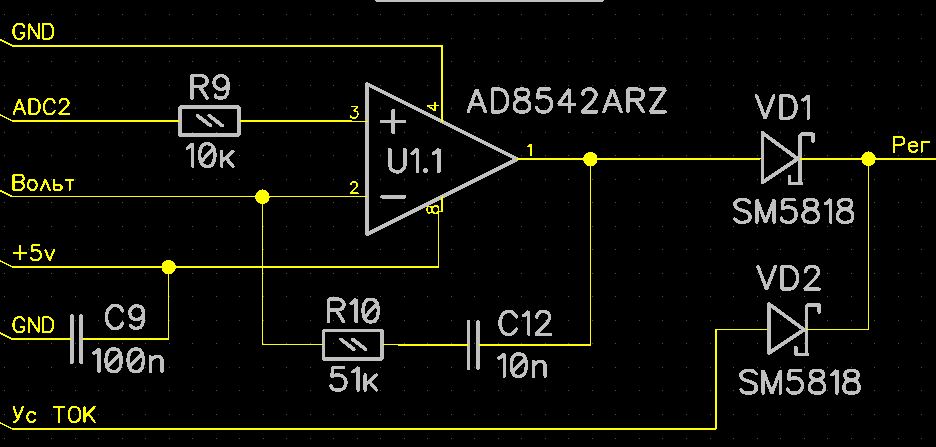

....Подключил через лампу ЗУ. Вроде все работает. В калибровках Амперметра выставил 5А, подкорректировал
И здесь на радостях допустил роковую ошибку: зашел в калибровки Вольтметра и... забыл отключить мультиметр в режиме Амперметра. Судя по всему, какая то бяка вышла. Теперь при входе в калибровку Вольтметра сразу выдает полное напряжение и бп не регулируется... расстроился..что могло погореть, AD8542ARZ ?

Проверь напряжения ADC0 и ADC2, напиши потом. Силовой БП можно не подключать к 220 при этом замере.

да, обрадовался, и... поторопился. спасибо, сейчас буду добираться до м.схемы.
1 - 5В
2 - 4мВ
3 - 11мВ
5 - 2,4В
6 - 4,8В
7 - 3,2мВ
8 - 5В
Это просто подано питание на плату управления.
В архиве вот такой кусок этой схемы:
V#A1.JPG [ 65.67 КБ | Просмотров: 6308 ]
СообщениеДобавлено: 20 мар 2021, 20:42

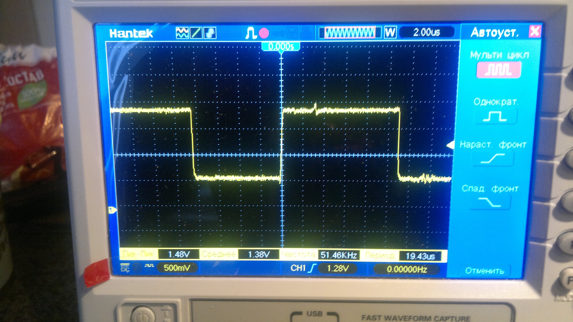

А на 3 выводе TL494 , какое напряжение (из приведенных данных 5 вольт)? Силовой БП надо подключить к 220 и аккуратно перемерить напряжения на TL494 (3 и 4 нога) и на AD8542.
СообщениеДобавлено: 20 мар 2021, 22:17
Сообщения: 251
Авто: нет
т.е.подключить бп к зу? или на 494 измерять Без ЗУ ?
Отдельно измерен БП.
на 8 и 11 ногах
20032021471.jpg [ 786.59 КБ | Просмотров: 6298 ]
на 3-й ноге
20032021472.jpg [ 793.56 КБ | Просмотров: 6298 ]
