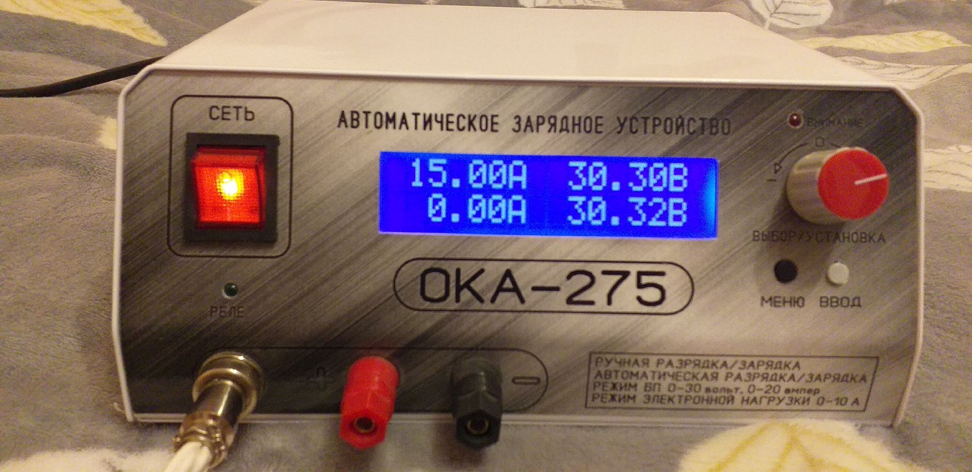

Капееец, все завелось!!! 31 вольт на выходе, амперметр калибруется!! Спасибо Вам огромное за Ваше терпение, без Вас я бы долго гадал, что не так, а Вы одной картинкой натолкнули!

СообщениеДобавлено: 13 фев 2021, 05:10
31 вольт на выходе
Без платы управления?
А при калибровке вольтметра?

При калибровке вольтметра как раз таки 31В. Ток откалибровал до 8А, дальше боюсь так как диод на 8А, надо заменить на более мощный. Радиатор диода немного теплый, транзисторы холодные.
Но я чет так и не понял почему он с 5вольтовой обмотки не захотел калибровать ток ))

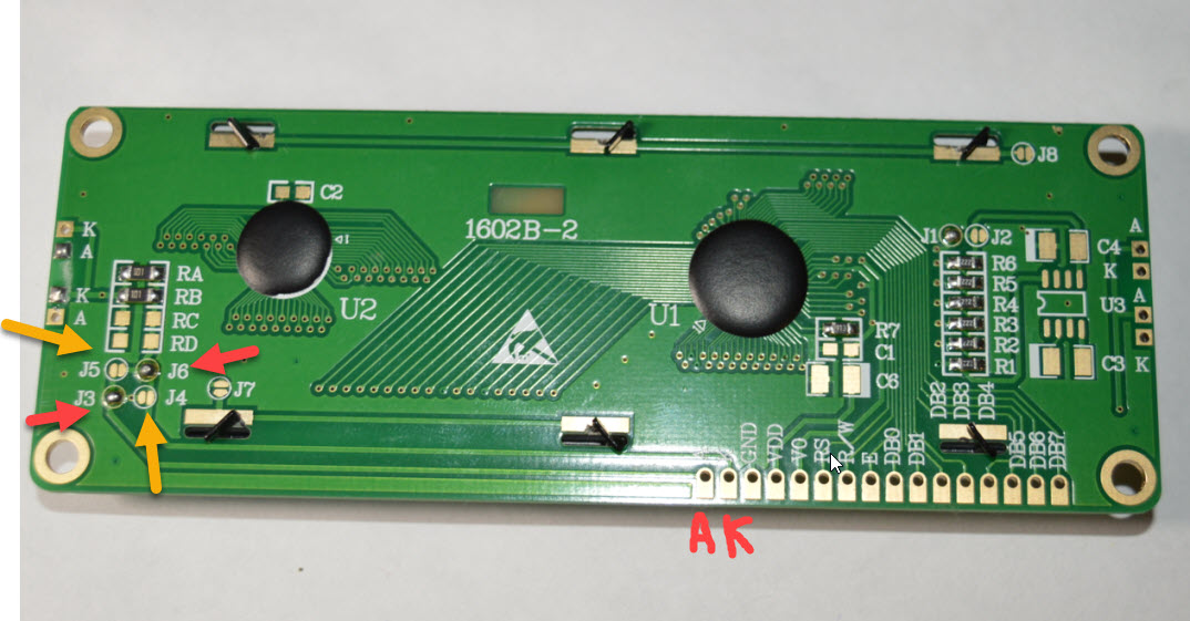

Не работает подсветка LCD1602_122x44mm.Начал разбираться вот что обнаружил.
2.jpg [ 239.3 КБ | Просмотров: 6886 ]
Исправил.
1.jpg [ 138.41 КБ | Просмотров: 6886 ]

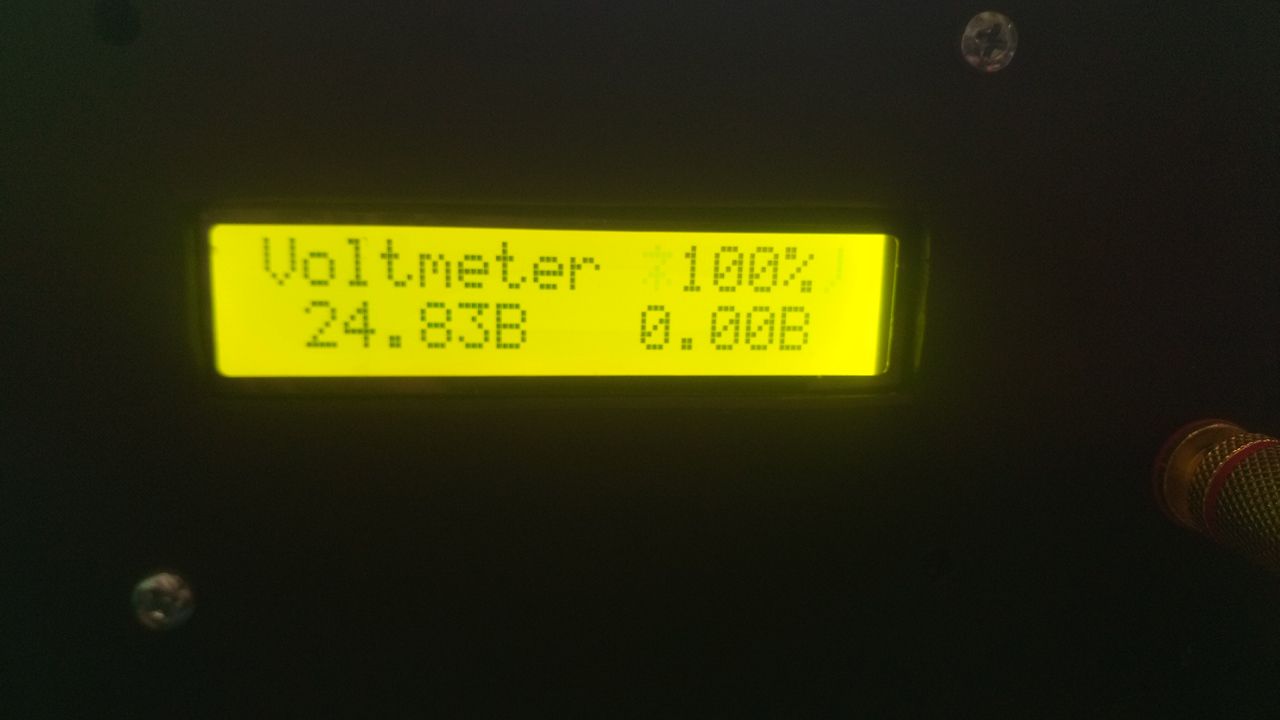

Andi
В режиме БП тоже 31 вольт можно установить?
У меня в обоих зарядных 25 вольт (+-0,2 вольта), что в режиме калибровки, что в режиме БП.
Нет, нельзя. Щас разобрался. Наверное до калибровки вольтметра когда делал VOLT TABLE то он его догнал до 31. Сейчас во всех режимах и при любых раскладах потолок 25. Все отлично перекалибровалось, собрал в кучу и в корпус. Осталось только разрядник еще и внешние щупы.

Трансформатор перемотан на 40в, но с этим делителем больше 30 не дает.
20210213_191853+.jpg [ 307.67 КБ | Просмотров: 6878 ]
СообщениеДобавлено: 14 фев 2021, 00:30
Andi
Даже если трансформатор на 50 вольт, напряжение БП ограничивается дифусилителем вольтметра и при резисторах 2/10 кОм, макс. напряжение должно быть 25 вольт.

А что с дисплеем было, вижу там деформацию какую то, про это речь?
lalov
У меня 24,87 вольт. Тут все зависит от ОУ и от резисторов. Гнаться ровно за 25 вольтами, необязательно.

СообщениеДобавлено: 14 фев 2021, 00:33
Сообщения: 112
Откуда: Мариуполь
Авто: kia
Обратите внимание на распиновку ПУ и дисплея.
