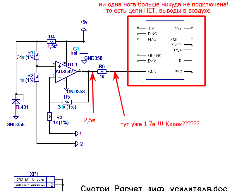

Вместо 1 кОм установить 1 МОм и данную проблему удастся воспроизвести.
Так он ручается за то, что тот резистор именно 1 кОм, а не 1 мОм (который на выходе ОУ, после которого потом якобы падает напряжение до 1.7в)

Я не знаю 1 кОм или 1 МОм, нужно просто померить. И думается все же 1 МОм там.

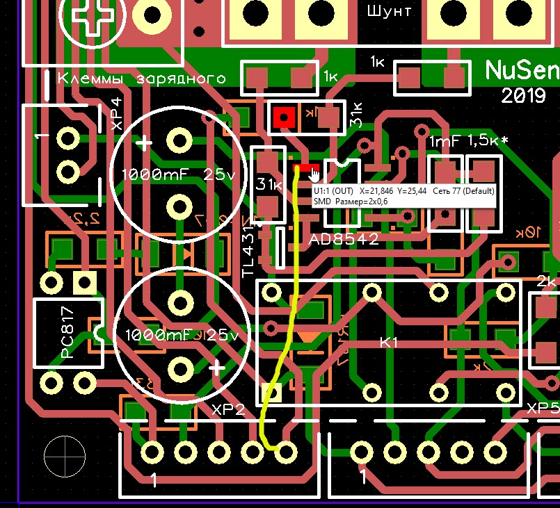

На выходе ОУ какой резистор стоит? (померить!!!)
2020-11-18_20-01-11.jpg [ 80.67 КБ | Просмотров: 8872 ]

Тут даже не в этом дело. Вот какую он схему вчера собирал:
img-2020-11-18-23-04-20.png [ 26.09 КБ | Просмотров: 8873 ]
Корпус в красном квадрате - какой-то микроконтроллер, не важно. Потому что только одна нога у него задействована, да и то к ней резистор R6 припаян. Цепь не замкнута. Так вот у Александра получается до резистора 2.5в, после - 1.7в. Парадокс. Каааааак?

Отсоединить разъем от платы управления и прозвонить между 1 выводом ОУ и 5 выводом разъема, какое сопротивление показывает?
2020-11-18_20-04-03.jpg [ 220.32 КБ | Просмотров: 8872 ]
СообщениеДобавлено: 18 ноя 2020, 23:12
Откуда: новокузнецк
Авто: subaru xv
нулевое
СообщениеДобавлено: 18 ноя 2020, 23:13
Ну, и что отсюда следует? Правильно, нужно найти, где не контачит.
