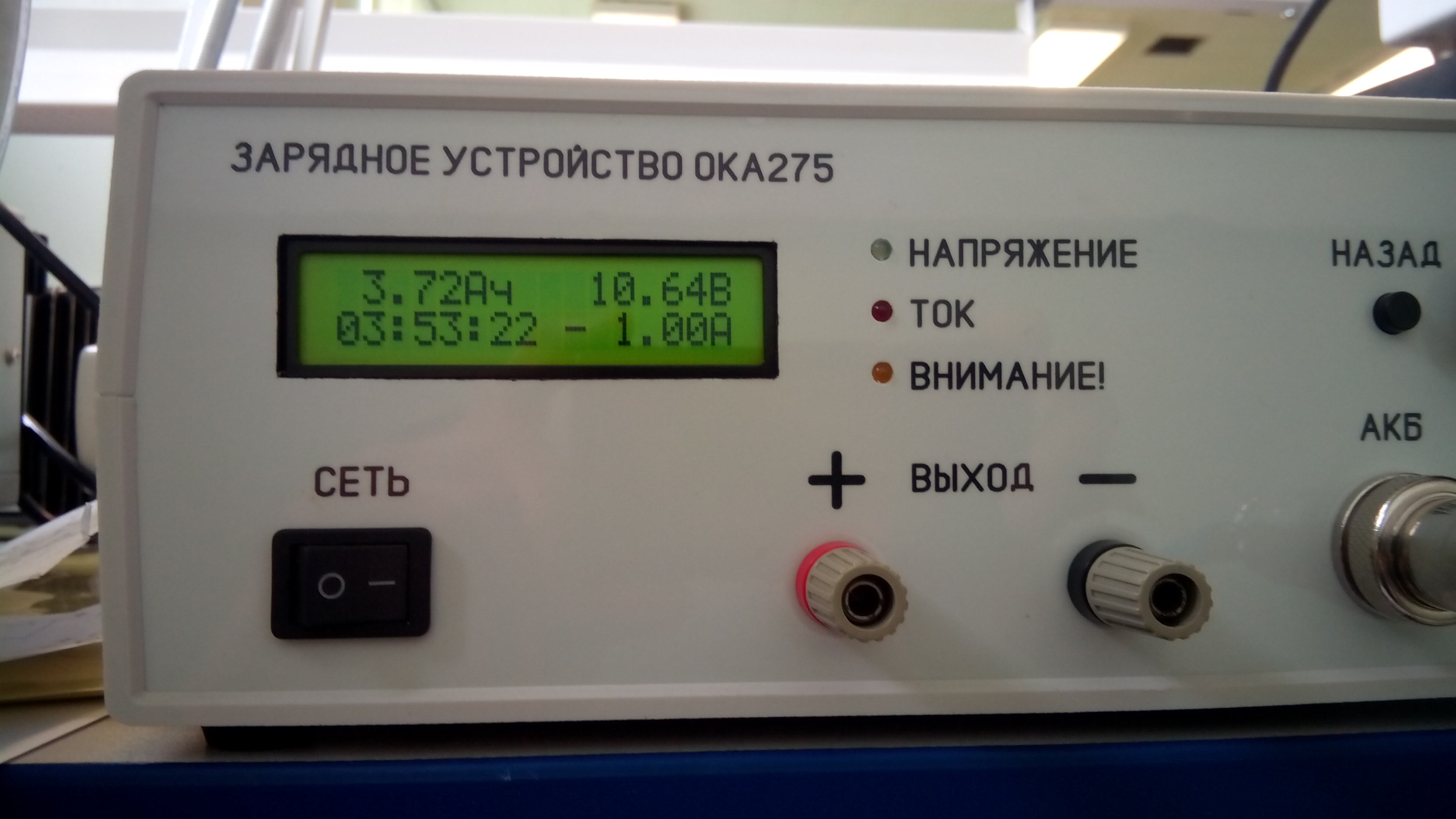

Пытаясь восстановить аккумулятор 12В 10А/ч, заметил в режиме разряда АКБ (током 1А) измеренная отданная ёмкость (А/ч) на экране индикатора немного не соответствует расчётной ёмкости. Формула для расчёта ёмкости C = I x T
Разряд АКБ током 1А.jpg [ 446.69 КБ | Просмотров: 9637 ]
по формуле получаем 2,88 А/ч, а имеем 2,76 А/ч
Разряд АКБ.jpg [ 437.19 КБ | Просмотров: 9637 ]
по формуле получаем 3,88 А/ч, а имеем 3,72 А/ч.
Ток разряда АКБ на всём протяжении постоянный 1,00А и нет отклонения даже на 0,01А.
