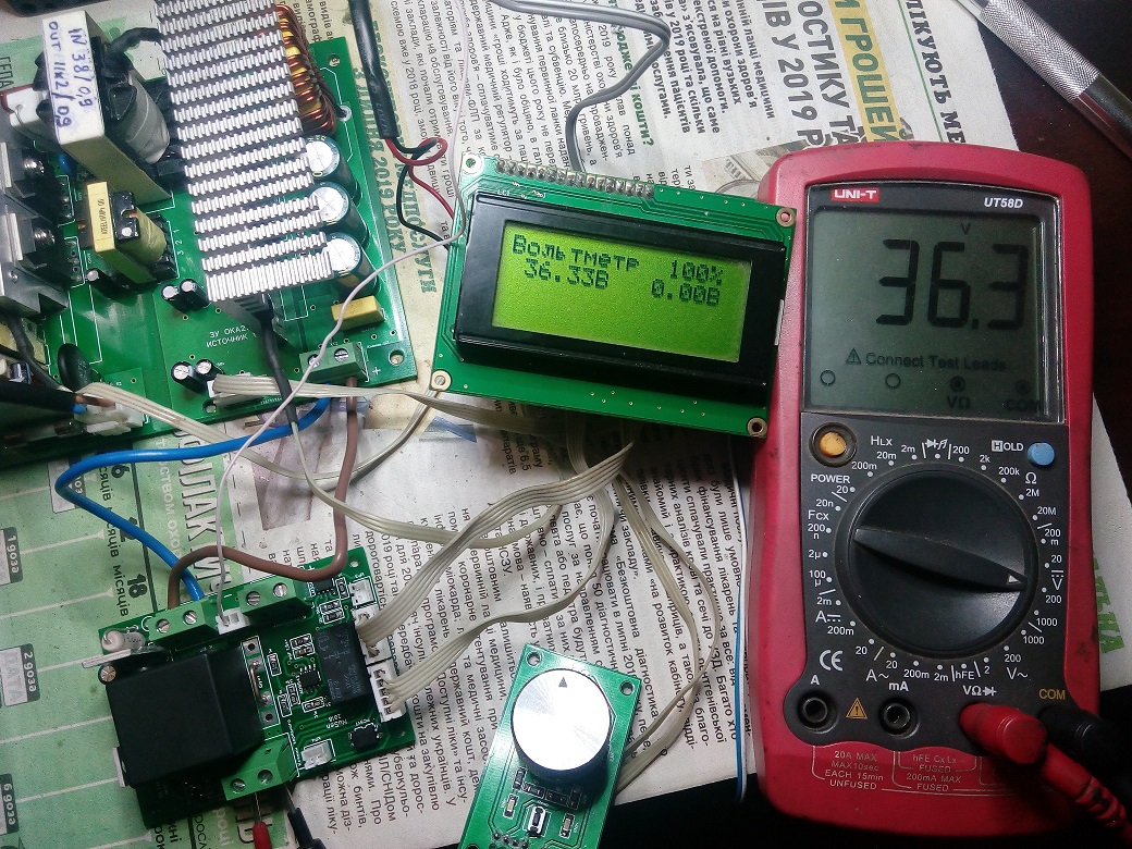

Спасибо друзья, за подсказки. Заменю 10к R9-R10 на 14.7к. Это ближайшие с допуском 0.1%, которые есть в наличии. Думаю вольт до 38 покажет, а больше мне и не нужно. Вчера, когда питал шим БП от внешнего источника, который хочу применить как дежурку для ЗУ, забыл о обратном напряжении с бп и не поставил на плюсовой кабель дежурки отсекающий диод. *SCRATCH* Результат от принятых 48в, много дыма и спаленная выходная часть. *wallbash*

Ну теперь другое дело. 36.3в на выходе. :)
IMG_20190603_230248.jpg [ 514.2 КБ | Просмотров: 11891 ]
СообщениеДобавлено: 04 июн 2019, 03:21
А почему четырех строчный дисплей?
СообщениеДобавлено: 04 июн 2019, 03:33
Сообщения: 163
Откуда: Днепропетровск
Авто: Honda Accord
serg1968-09 Да этот дисплей у меня для тестов. Двухстрочных, под распиновку что на плате нету уже. В корпус буду ставить хороший ОЛЕД дисплей http://www.kosmodrom.com.ua/el.php?name ... GPP5N00001

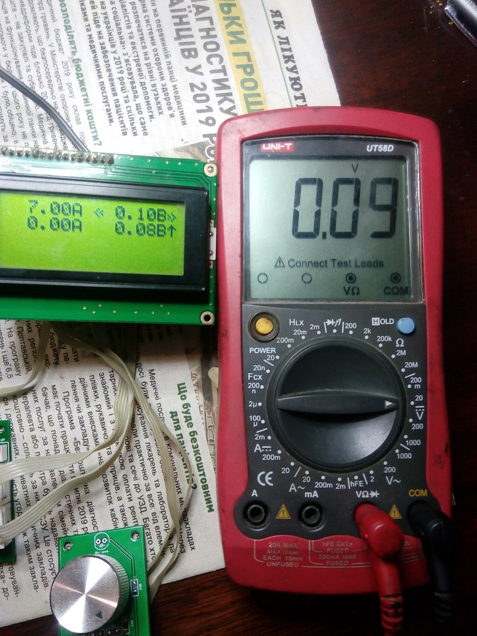

А какое минимальное выходное напряжение получилось на перемотаном трансе ?
СообщениеДобавлено: 05 июн 2019, 12:08
Сообщения: 163
Авто: Honda Accord
Сейчас точно не готов сказать. Кажется 0,3в. Соберу в корпус и сообщу точные показания. Пака идёт примерка...

olegzom, Значит получается так. В калибровке вольтметра, нижний порог 0,42-0,43в, просто калибратор считает сразу с двух% и на картинке это видно.
В режиме блока питания, нижний порог 0.1в
IMG_20190605_185747.jpg [ 485.95 КБ | Просмотров: 11759 ]
Да-да, нижний порог надо или в режиме БП смотреть, или по результатам калибровки таблицы напряжений.
