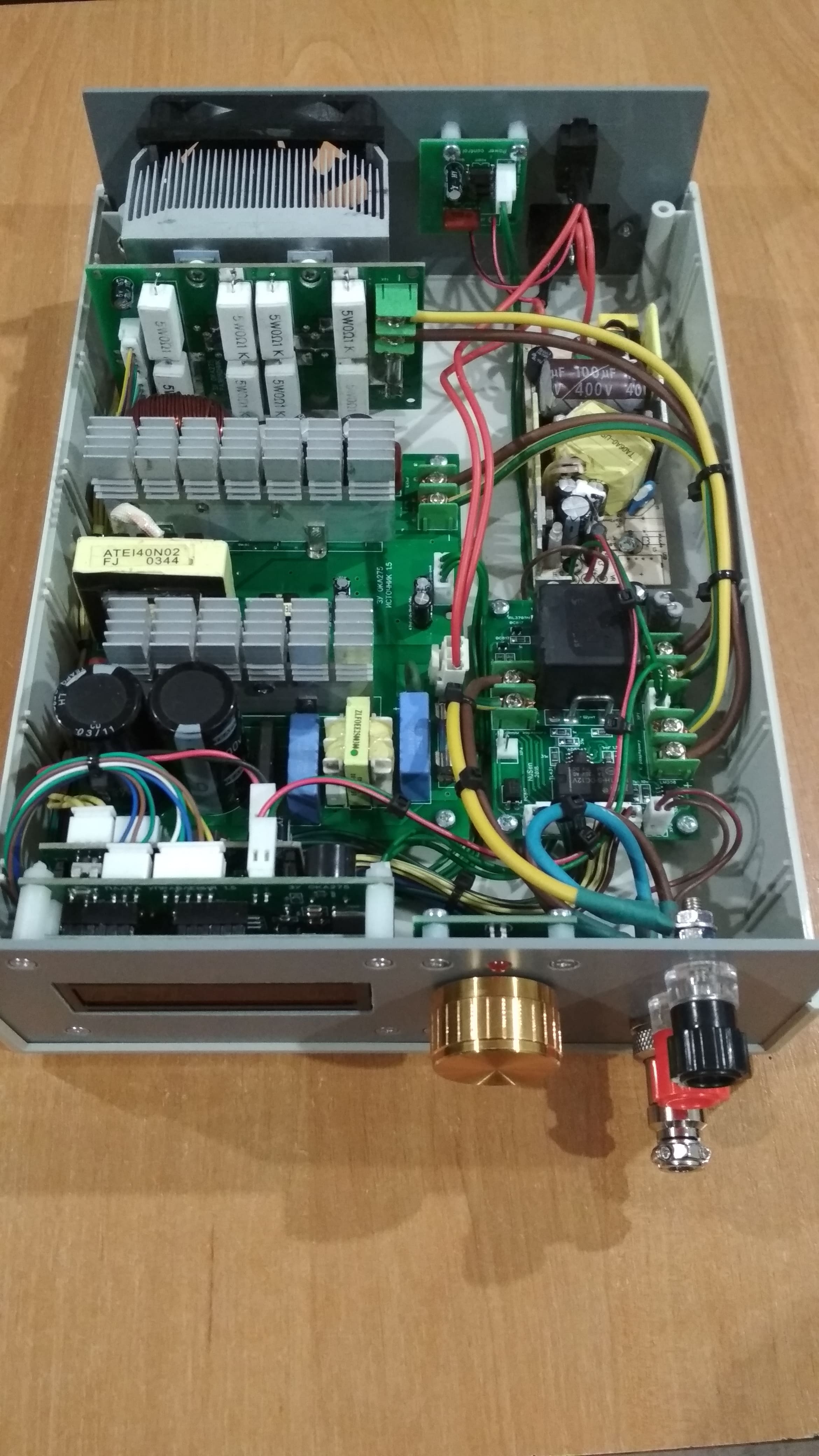

Собрал зу.Версия 1.5.Работает довольно не плохо.Но есть одно но блок питание под нагрузкой издает высокочастотный писк.(Я так понимаю не со всем удачная обвязка TL494 идет возбуд)

Остальное фото ниже под спойлером:
IMG_20190408_194942.jpg [ 589.97 КБ | Просмотров: 12565 ]

СообщениеДобавлено: 09 апр 2019, 00:21
Доброго времени! Поздравляем! Отлично получилось!!!!
По поводу возбуда - R10 замыкали перемычкой? До кучи можно и R6 заменить на 0 ом.

СообщениеДобавлено: 09 апр 2019, 01:14
Сообщения: 112
Откуда: Мариуполь
Авто: kia
Поставил перемычки и о чудо тихо.Спасибо Алексей.Завтра напечатаю наклейку и в очередную коллекцию поделок.
