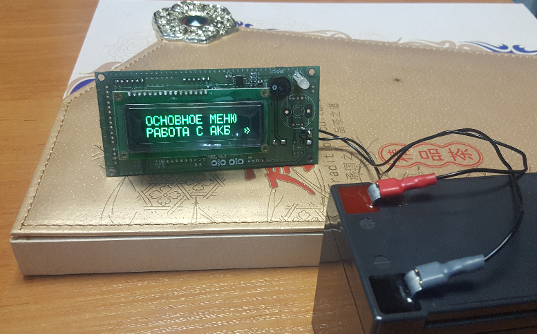

sotn писал(а):
фото не добавляется... :(
может это поможет https://youtu.be/LM-ddtl-JmM
А, я тупанул, размер не уменьшил...
Безымянный_photo-resizer.ru.png [ 912.95 КБ | Просмотров: 13436 ]
СообщениеДобавлено: 26 мар 2019, 20:50

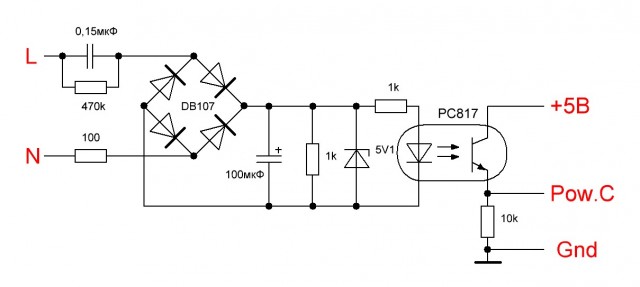

Привет всем. Появилась проблемка: при включении заряда пишет Power Off и отсчет времени? Кто подскажет что обозначает это означает
СообщениеДобавлено: 26 мар 2019, 22:42
Здравствуйте! Это означает, что надо посмотреть в ЧАВО viewtopic.php?f=21&t=1316#p27837
или сразу почитать форум отсюда viewtopic.php?f=21&t=1316&p=45927#p45927
похоже или напряжение 12.6в серьезно просело, или лог.единица не доходит до 35й ноги атмега32.

У меня ЗУ по схеме NuSen и на 35 ноге сидит сигнал от контроля 220В. Где дальше смотреть?
СообщениеДобавлено: 26 мар 2019, 23:17
Конечно на 35й ноге атмега32. Должно быть 5 вольт, ну или во всяком случае выше 2х вольт. Скорее всего оптрон пыхнул от перегрузки, или 220в не приходит.
СообщениеДобавлено: 27 мар 2019, 00:15
Сообщения: 42
Так оно и есть! Оптрон мертвее мертвого. Замена решила проблемму. Спасибо Алексей за подсказку.
Контроль сети 220v.jpg [ 55.71 КБ | Просмотров: 13423 ]
Что-то сдается мне, что выбило его один раз - выбьет и второй. Какое напряжение на стабилитроне? Не плохо было бы аккуратно померить ток в цепи светодиода и сравнить с допустимым током в даташите. А то может быть нужно увеличить сопротивление 1 кОм в его аноде.
