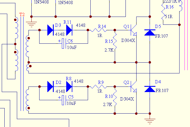

Добрый день, вопрос по фазировке ТГР. Выходные обмотки с ТГР на разных схемах по разному, есть где оба начала или оба конца обмоток идут на базы силовых транзисторов, есть где в противофазе. Управление у всех 494, почему так ? Еще стартовая, началом к силовому трансу или концом ? На картинках подписал, все отрывки схем из этой темы. Первая картинка донор NuSen.

И все-таки, как правильно должны подключаться вторичные обмотки ТГР к базам силовых транзисторов ?
1. Обоими началами или обоими концами обмоток. (картинка 4 и картинка 2 соответственно, предыдущий пост)
2. Началом одной и концом другой обмоток. (картинка 1 и картинка 3, пред. пост)
И как правильно подключается стартовая обмотка - началом к силовому трансу или концом ? (картинка 1 и картинка 3, пред пост)
СообщениеДобавлено: 07 июл 2019, 01:10
На базы обмотки должны однозначно подключаться в противофазе, иначе они (транзисторы) откроются одновременно и испустят дух в виде дыма, по поводу пусковой , в общем по третьей картинке надо делать.
СообщениеДобавлено: 07 июл 2019, 02:58
Сообщения: 41
Откуда: Нижний Новгород
Спасибо, вот тоже к третьей картинке склоняюсь, просто пока тему читал...???, а по стартовой смутила схема 1-ой картинки. Собираю БП по печати NuSen 1.5, пока вых. транзисторы не запаивал, то есть выходы ТГР висят в воздухе(точнее притянуты через 2.7к к минусу и через диоды к плюсу).
Не нравится осцилограма, на коллекторах 817 транзисторов(первичная обмотка ТГР), там просто иголки размахом до 35 Вольт, хотя питание подаю только 12 вольт(шим + ТГР). В базах этих транзисторов осцила замечательная.
Пробовал вместо 1.5к с средней ноги транса - подстроечник, меняется только высота(амплитуда) иголок. Думаю что ТГР слишком мощный, в первичке 28+28 витков, может увеличить до 35, вот и спрашиваю начало, конец как правильно.
