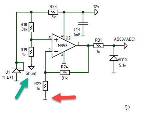

Нарисовал источник для ЗУ. Перенес на схему источника шунт, реле и тд. Пока только ПДФ, так как нужно проверять.
Плату управления пока не рисовал.
Так будет проще https://youtu.be/PGj7dgRH7t8
СообщениеДобавлено: 24 июл 2017, 18:15
Это пока черновик. :)
По поводу 13, 14, 15 ножки TL494, все срисовано как в оригинале.
Резисторы автозапуска уберу. Подключение шунта конечно же перепутал.
Вообще рисую это все, чтобы понять, что как подсоединено. Компас вообще был в плюсовом проводе, поэтому решил все нарисовать отдельно. Иначе запутался бы окончательно. :(
Также будут еще дополнительные изменения в этой схеме, так как не особо смотрел схему разрядника, что куда.
Во вложении подправил..

СообщениеДобавлено: 24 июл 2017, 20:27
Что Вы подразумеваете под оригиналом? Я схем блоков питания не выпускал :) А что касается схемы доработки БП, то там конечно возможны разные трактовки, ибо нарисовано одно, а в описании "про 15-16 ножку TL494 читайте в описании!!!" говорится другое. А конкретно там есть слова, что если у вашего БП организована защита от перегрузки, то убирать её (вмешиваться в 15-16 ножки) не желательно. Порой не поймёшь этих авторов ЗУ, ерунду пишут всякую :ROFL: никакой прозрачности. Хорошо, сделаю поправку в схему!
Вроде все правильно, но нижний конец R22 так и остался на земле. И с питанием ОУ (в частности, общую с платой управления землёй) никаких изменений. Надеюсь, что пока. В прочем, я свое мнение изложил, дальше решать Вам.
СообщениеДобавлено: 24 июл 2017, 20:57
Хм, я тогда запутался, куда его подключить тогда?
Было так..

СообщениеДобавлено: 24 июл 2017, 21:15
Если буквально, то вот так:
img-2017-07-24-14-32-01.png [ 128.86 КБ | Просмотров: 14989 ]
От третьей ножки ОУ через резистор 1 ком на правый (по схеме) конец шунта.
От второй ножки ОУ, через резистор 1 ком на левый (по схеме) конец шунта. И никаких "земель" и общих проводов по этим входам ОУ! Это измерительные проводники, которые измеряют падение напряжения непосредственно на шунте, а не на шунте + еще половине печатной платы с неизвестным сопротивлением и наличием блуждающих токов при высоких нагрузках.

На самом деле то, что Вы видели на схеме - это пережиток прошлого. В свое время именно такая распайка 15-16 ножек считалась оптимальной, мол, нафиг нам наши защиты - и без них тяжко. Но сейчас всё устаканилось и мы понимаем, что защита будет не лишней. Тем более, что не так она и сложна. Ок, перерисую.

СообщениеДобавлено: 24 июл 2017, 21:24
То есть я хочу донести одну важную вещь, что вот это подключение:
Комментарий к файлу: 1
img-2017-07-24-21-22-12 - копия.png [ 151.91 КБ | Просмотров: 14988 ]
совсем не то же самое, что:
img-2017-07-24-21-22-12 - копия - копия.png [ 127.72 КБ | Просмотров: 14988 ]
Хотя с точки зрения гальванического соединения тут всё правильно. Только в первом случае ОУ замерит только падение на шунте, а во втором случае (где от второй ножки до шунта сигнал будет идти через всю землю) ОУ насобирает кучу помех, просадок и прочего. Результаты разные просто получатся - шумные и недостоверные. А ОУ всё это честно усилит.
СообщениеДобавлено: 24 июл 2017, 21:32
Ну это же просто схема и при трассировке соединения (дорожки) будут идти именно так, как надо. То есть второй вариант я нарисовал правильно, с точки зрения гальванического соединения?
download/file.php?id=2734 да, тут правильно. Или вот тут, если говорить о полной схеме: download/file.php?id=2738&mode=view
СообщениеДобавлено: 25 июл 2017, 00:21
Увы, об этом будете знать только Вы. Остальные разведут по этой схеме так, как им будет удобно.
Исправил схему, теперь думаю будут знать все. Также дорисовал защиту. :)
