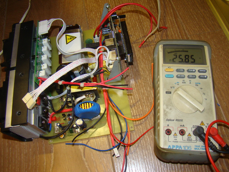

Я почти тоже одно собрал...ИБП еще не запускал - пока нет прокладок. Наверное пока временно поставлю кЕтайские тряпки, и тщательно прозвоню изоляцию. Думаю на запуск и наладку БП хватит. Малость все таки лоханулся в печатке, в разводке ТГРа...Разведена под отвод сбоку, а у меня оба, посередине, пришлось малость порезать. Хорошо 2-ю печатку еще не сделал, откорректирую. Фоты как получается...

Уфффф...блок пошел. Под нагрузкой в 77 Ом, выдает 26 Вольт. Тишина полная, т.е. ничего не свистит...Дроссель перемотанный, 30 витков провода 1,5 мм. Правда не обошлось без казусов...Как ни пытался быть внимательным, не получилось...Первое включение, лампа в полный рост, полным накалом...???? Обратил внимание, что светодиод на дежурке не горит...Бред, я ее проверял... :lol: :lol: короче не правильно впаял сетевой фильтр...блинн...хуже нет, когда жена постоянно отвлекает.... :D

Управу еще не подключал? Меж тем можно считать полной победой только, когда БП будет работать с управой в полной тишине. Это нормальное состояние удачного экземпляра силового БП + правильно собранной (И ПОДКЛЮЧЕННОЙ) платы управы. Все остальное - исключение.

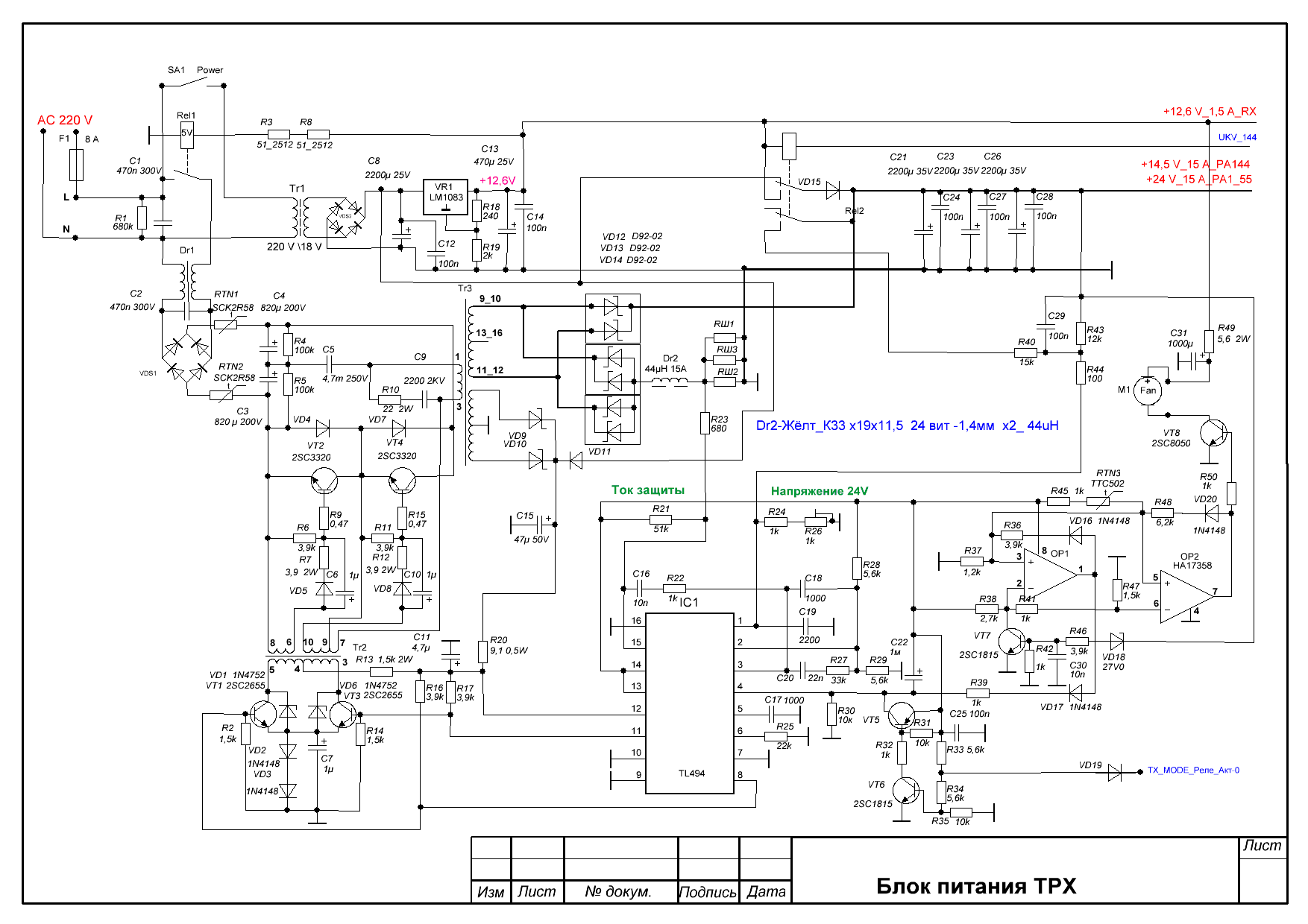

К стати пользователей Минвела,в свой поставил мост на трёх 60СР150,сейчас выдаёт от 1,7 В до 40В,но это только эксперимент.Просто мне в свой РА на РД100 нужно было поднять напряжение до 24 В ,проблема в линейности.Всё прошло успешно! :Yahoo!:

Вячеслав, а как это мост на ТРЁХ сборках? Схематично это можно как то отобразить? До 40в это отличный результат! Мне хоть до 30 поднять, и я был бы счастлив. Правда 1.7 это многовато, в ноутах есть цепи 1.2в и их иногда требуется "продуть", если на шине КЗ, и не понятно какая микроха битая (по нагреву).

Просто остаток плат,необходимо реализовать!Если будет необходимость ,закажем ещё!Мост вот такой,средняя точка трансформатора отключена,датчик тока подключен к минусовому выходу моста.резистор в ОС заменён на больший номинал.Примерно в два раза.Дроссель желательно перемотать,но я пробовал с родным.За током нагрузки желательно следить,чтоб мощность отдаваемая блоком не превышала 400-450Вт.
