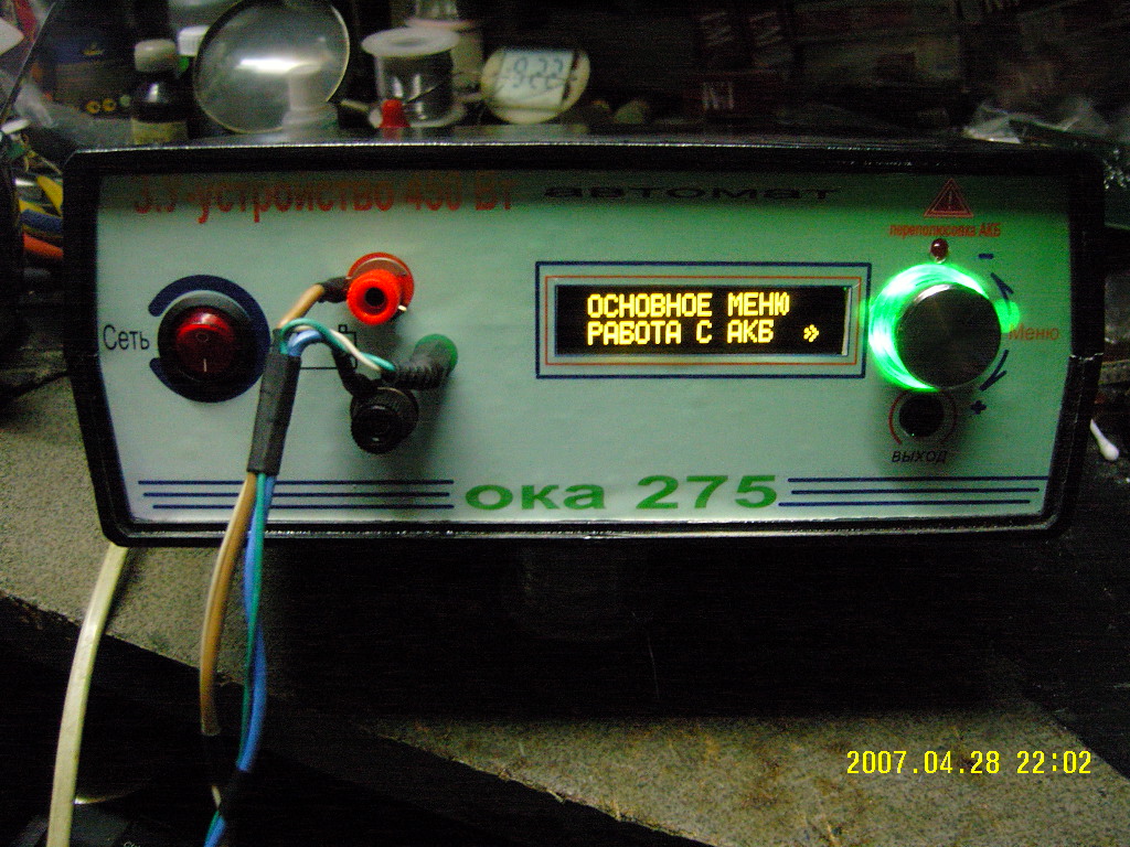

Ну и вот и мой зарядник
SNC11476.JPG [ 365.33 КБ | Просмотров: 23532 ]
SNC11475.JPG [ 374.65 КБ | Просмотров: 23532 ]
SNC11473.JPG [ 357.05 КБ | Просмотров: 23532 ]
А можно и внутреннюю компоновку поглядеть?
