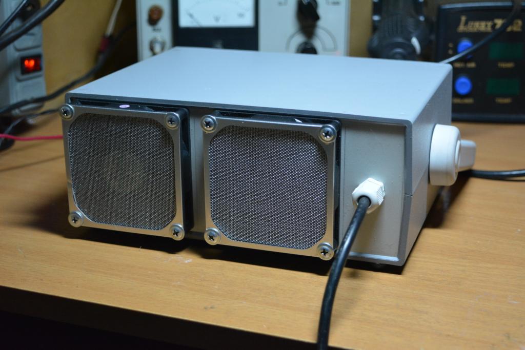

Здравствуйте! Вот почти закончил упаковку зарядника. Корпус G717.Тесноват правда. Дисплей, энкодер и кнопки вынес на шлейфах. Плата управления ув.Сергея. Также по его печатке сделал силовую, только по 12,6в. поставил обычный транс. Разрядник пока не подключал. Правда пришлось вынести с платы силовое реле (немного сносило крышу датчику). Большое спасибо Алексею за эту разработку!

СообщениеДобавлено: 05 фев 2015, 18:14
oldanil Красиво получилось.Как силовой блок работает? На какой максимальный ток пробовали силовой блок?
Я смог нагрузить его только на 13 ампер с копейками,больше не чем было нагружать.А вообще,все у вас вышло замечательно,вот что значит руки из нужного место растут.

Здравствуйте, Сергей! Спасибо. Силовой работает отлично! Без перемотки транса выжал 12А. Больше рисковать не стал. Донор был на 350Вт.

slava80 писал(а):
oldanil. Надписи на лицевой панели как делали?
Отверстия в панелях резал на ЧПУ фрезере. Потом загнал векторы в корел, нарисовал панель, распечатал на лазернике и заламинировал.

Здравствуйте, Алексей! Ламинированную бумагу клеить практически не пришлось. Когда закрепил разъёмы, кнопки и т. д., промазал по контуру суперклеем. Держится отлично. Да, окно под жки сначала вырезал, а уже потом заламинировал. Толщину плёнки не знаю (делела супруга на работе). Если надо, могу узнать. Плёнка глянцевая. Матовая наверное будет лучше смотреться. Что касается напряжения, то пока не вылетел один силовой транзистор(коротнул выходы при калибровке напряжения), под средней нагрузкой было около 25вольт. Заменил транзисторы, Umax. стало 22вольта.

oldanil, сделано замечательно, а решёточки на ветродуях покупные или самопал?
Спасибо,старался. Решётки покупные. Продавцы их называют фильтрами для вентиляторов.

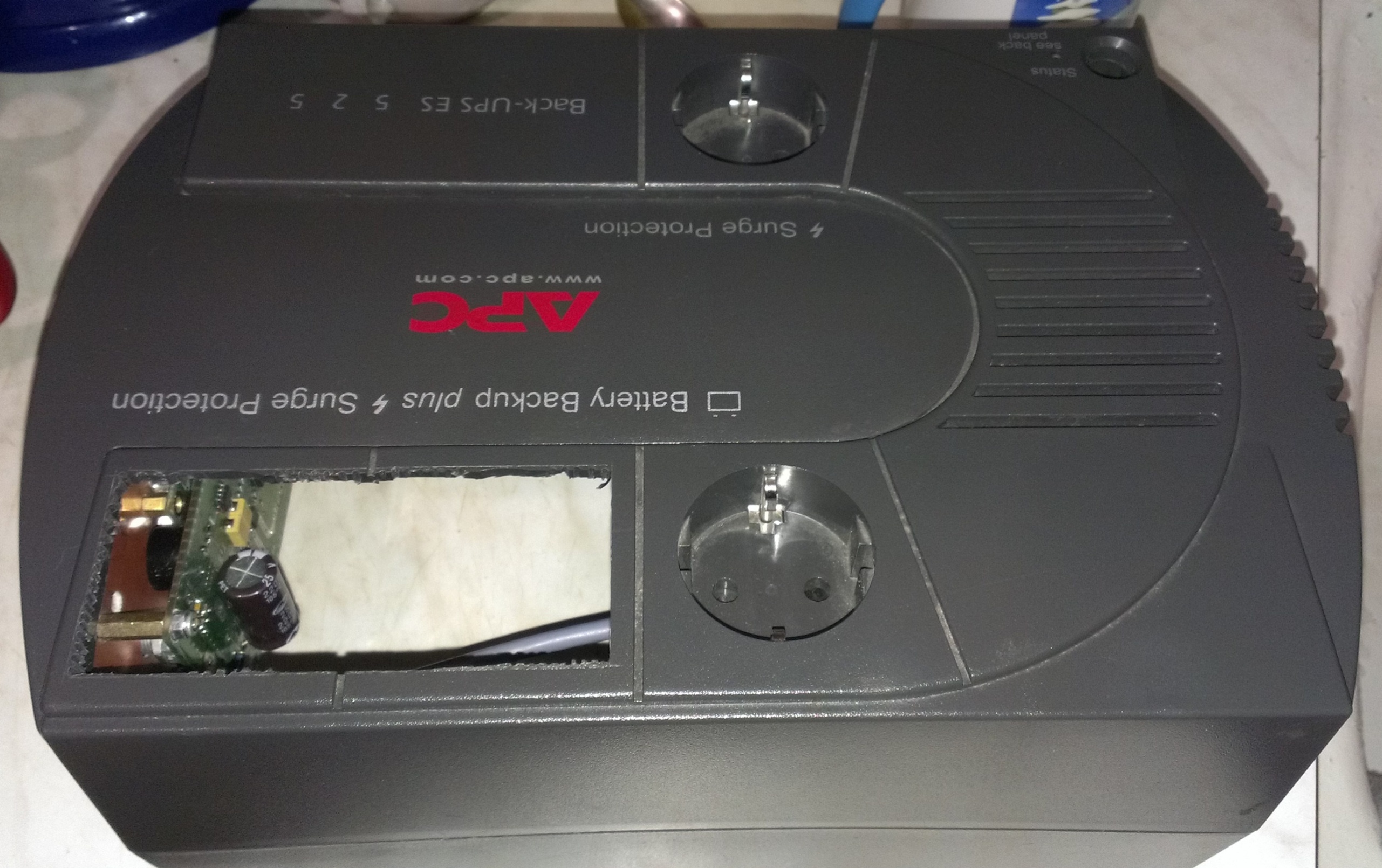

СообщениеДобавлено: 08 фев 2015, 19:23
Оригинальный корпус :)
Кстати, у таких UPS, говорят, не плохие силовые трансформаторы. Сам не проверял, но вполне себе говорят мощные.

Транс буду использовать для лабораторного, только перемотаю. С корпусом еще надо повозится, навести красоту фальшпанели.
Алексей спасибо Вам за УПС, очень выручил.

oka275 Врут,Алексей.На работе,с каким то прибором прислали точно такой же UPS,оказался полным дерьмом.Не одну из заявленных характеристик этот UPS не выполняет.Мы его абсолютно новый разобрали,вначале конечно же протестировали его.Убедившись,что,полное дерьмо,разобрали его чтобы не мозолил глаза.Трансформатор там обычный,только имеет несколько выводов для переключения реллюшками выхода,якобы для поддержания на выходе 220 вольт стабильно.Но беда в том,что он не обеспечивает на выходе даже 220 вольт.В реальности намного ниже и грязь у него на выходе неимоверная в отличие от других UPS-ов.Мы очень принципиально относимся к UPS-ам на работе,потому как,некоторые приборы применяемые у нас на работе,с плохими UPS-ами либо начинают сбоить,либо вообще отказываются работать..
