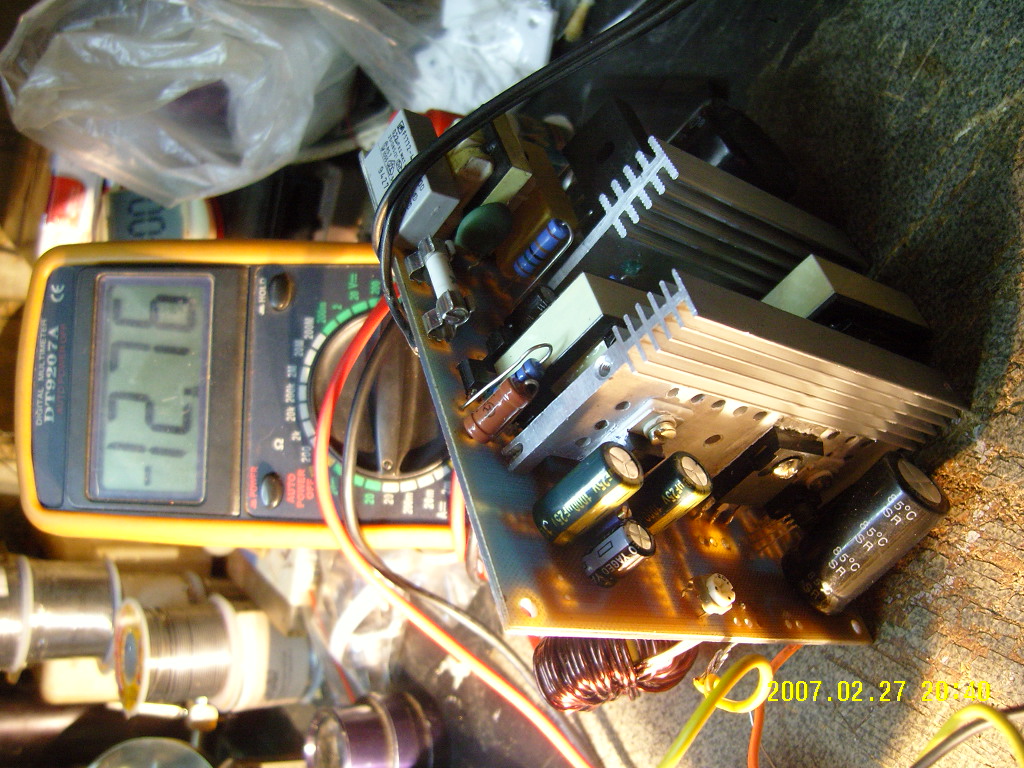

Как бы в подтверждение прилагаю фото.За 10-ть минут работы,при нагрузке почти 13 ампер,без вентилятора,радиаторы практически не нагрелись.
SNC11424.JPG [ 379.68 КБ | Просмотров: 17376 ]

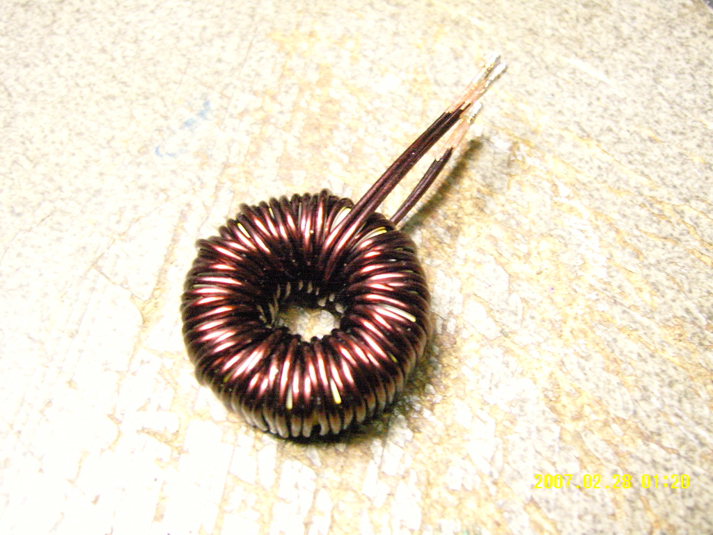

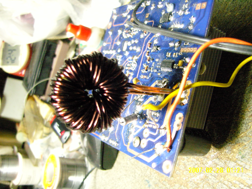

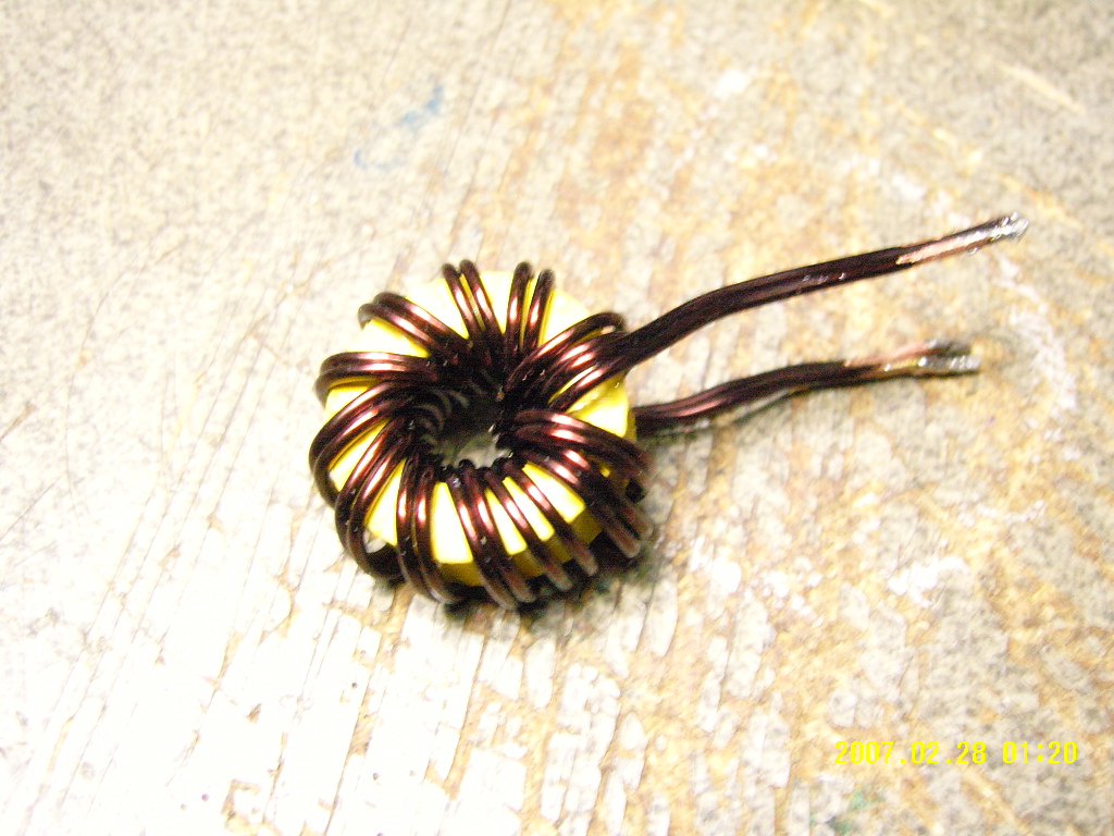

Мой блок,печатку которого выложил,греться начинает при нагрузке 10 ампер в течении часа выше температуру указывал.Да и то,радиатор с диодной сборкой по вторичной обмотке,греется больше чем высоковольтные ключи.Хотя диодная сборка состоит из двух диодов по 30 ампер.Да,еще вчера заметил одну особенность,с дросселем по низкой стороне мучился долго,несколько раз перематывал.Заметил такую штуку,чем меньше витков в дросселе,(хотя,мотал по расчетным данным)тем сильнее греются высоковольтные транзисторы,да и сам дроссель.Когда дроссель намотал до полного заполнения кольца,это когда провод уже невозможно протолкнуть через внутреннее отверстие,только тогда получился нормальный результат.Но количество витков получилось во много раз больше расчетных.По этим дросселям не спец,не знаю почему так получилось.Но на холостом ходу блок не гонял длительное время,все время пробовал под нагрузкой.Начинал с 5 ампер и пока закончил почти 13 амперами.Завтра попробую пустить на холостом ходу ради интереса.И попробую поднять нагрузку до 15 ампер,но это уже нужно будет ставить вентилятор.
И еще,забыл,пробовал силовой трансформатор перематывать полностью.Первичную обмотку мотал в два слоя,не полу обмотками как на компьютерных блоках питания,а как обычно мотают.Намотал первичку такое же количество витков в два слоя у меня получилось и затем вторичку.Трансформатор заработал нормально,но было слышно неприятное шипение.Перемотал заново,первичку разделил на две полу обмотки и шипение пропало.
Комментарий к файлу: Начал вот с такого дросселя
SNC11425.JPG [ 415.92 КБ | Просмотров: 17336 ]
Комментарий к файлу: Потом намотал вот такой дроссель
SNC11426.JPG [ 408.22 КБ | Просмотров: 17336 ]
Комментарий к файлу: Закончил вот таким дросселем.
SNC11427.JPG [ 393.48 КБ | Просмотров: 17336 ]

В дросселе попробуйте сделать зазор 1 мм. Разрезать железо и склеить через прокладку с любого немагнитного материала. Дроссель без зазора насыщается постоянкой и нагревается. Это обсуждалось на форуме про зарядное устройство слона. У меня стоит распилен. Но витков поменьше,намотан только в один слой.

Сергей, немного поправлю Вас, производитель указывает суммарный ток диодов в сборке, т.е. у Вас стоит 2 по 15 ампер.
А дросселек попробуйте на более крупном магнитопроводе. У меня на кольце диаметром 23 тоже грелся, поставил кольцо на 30 , нагрев пропал.
