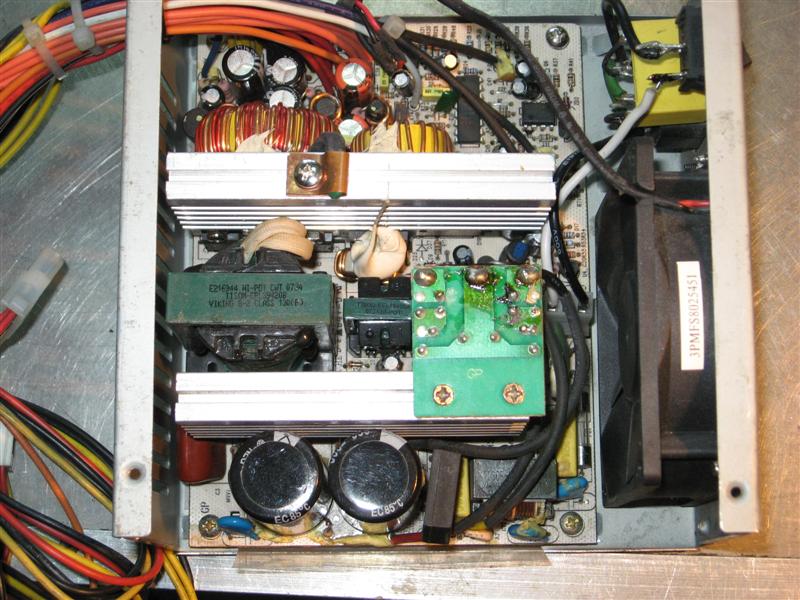

Вечер добрый. Начал делать второе зу.
Может, кому пригодится, одни из лучших блоков atx, выполненных на tl494, которые мне попадались.
DEPO MPT-300 PMC 1032V-DP, FinePower DNP-550, ISO ISO-500PP, NAVI 300 ATXB, OPTIMUM ATX-450 JSP-2.
У этих блоков по входу распаяны нормальные фильтры, стоят электролиты от 680-1000мкф каждый, форм-фактор феррита ERL 35,39, транзюки, в корпусах ТО-3,ТО247. Большой дроссель групповой стабилизации.
Блоки NAVI 300 ATXB, ISO ISO-500PP, без перемотки, по линии 12 воль в нагрузку держат 20 ампер, проверял лично.

зу.jpg [ 85.69 КБ | Просмотров: 18056 ]
ISO ISO-500PP.jpg [ 104.35 КБ | Просмотров: 18056 ]
FinePower DNP-550.jpg [ 59.71 КБ | Просмотров: 18056 ]
