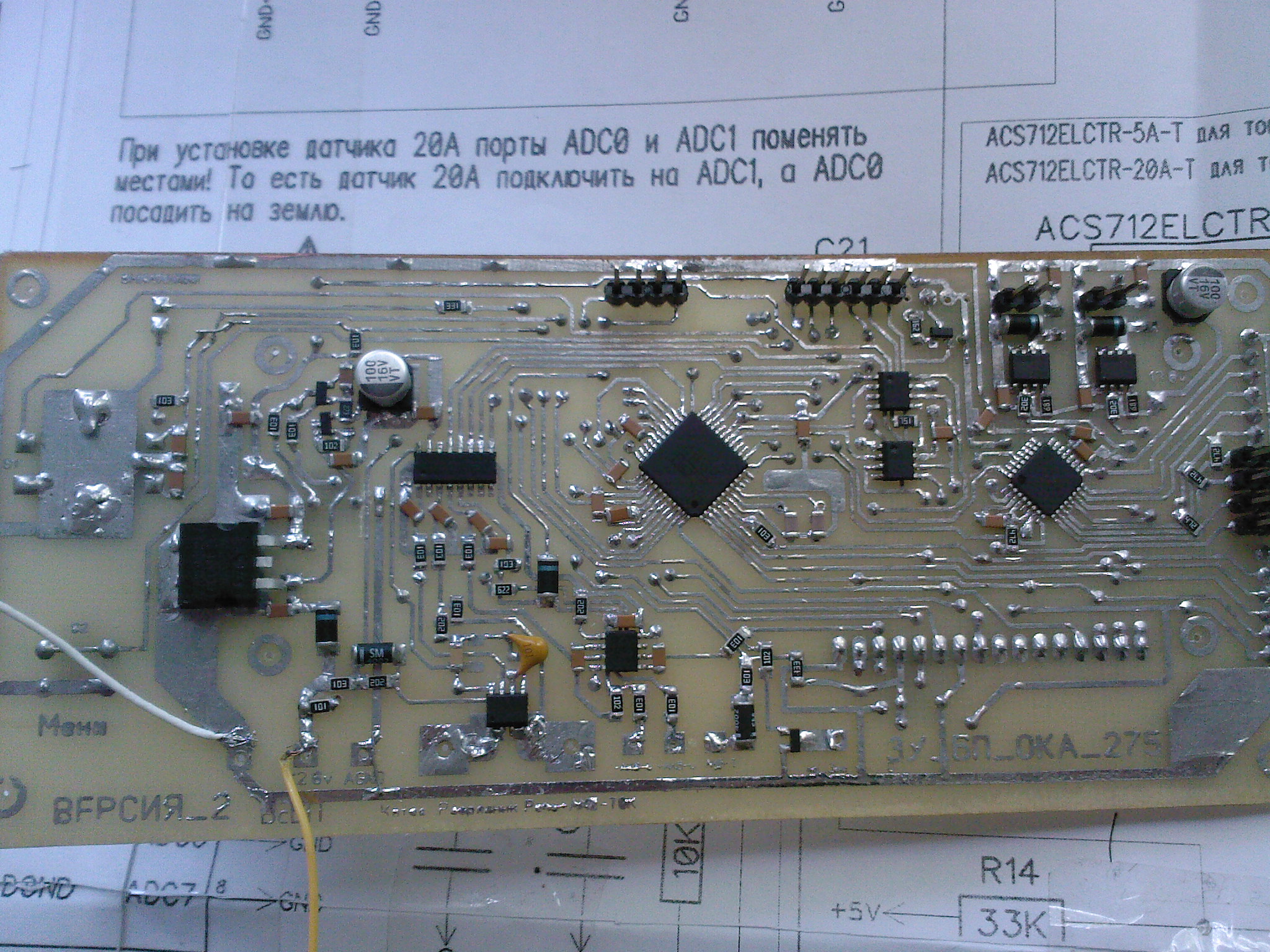

ок, скажите что там с 14й ножкой микросхемы МСР3208? Не висит ли она в воздухе случаем? Прозвоните ее мультиметром.
нет, на земле(прозвонил)

непонятные показания прыгают даже без подачи питания, на входах АЦП нули
СообщениеДобавлено: 10 июн 2014, 00:51
Ну сбросьте хоть еепром что ли, для начала. Это надо включить ЗУ с зажатой кнопкой энкодера. Если не пропадет, то проверяйте еще раз на сколько все хорошо с МСР3208. Может блин там непропай, или флюс коротит ножки и тд. Чую я, что с нее бред какой то идет. Видеоролик бы сказал больше, чем несколько слов в одном предложении.

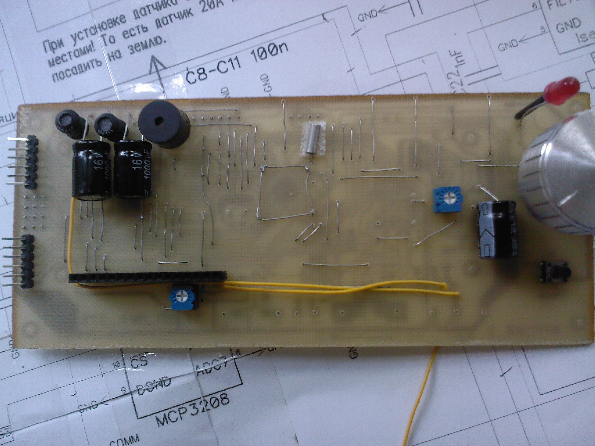

Сообщения: 31
Откуда: Челябинск
Качество не очень (что есть)
http://www.youtube.com/watch?v=yX8LRFkk ... e=youtu.be
при подаче напряжения на 1 или 2 вольтметр напряжение становиться равным нулю
SP_A0012.jpg [ 622.21 КБ | Просмотров: 16356 ]

Ну хоть за это спасибо.
Значит, я хотел бы получить ответы на следующие вопросы.
1. Какое напряжение на 16й ноге МСР3208?
2. Какое напряжение на 15й ноге МСР3208? Можно встать туда осциллографом и посмотреть на предмет наличия шумов и возбудов
3. Не пойму по какой схеме выполнен источник опорного напряжения 5В-ref? На TL431 в SMD-корпусе? (собсо, это и есть вопрос. Просто не нахожу REF195 на плате. Схема на TL431 может самовозбуждаться, что может приводить к проблемам).
4. Если 15 и 16 ноги соединить вместе, прежде разумеется отрезав от 15й ноги все, что к ней подходит, то будут ли какие то изменения в поведении вольтметров?
жду ответов!

1. 4.92v
2. 5.00v Шумов вроде не наблюдается на всех пределах прямая(питаю от акб)
3. да на TL431 не нашел ни где ref
4. тоже самое только в районе 0,5в прыгает а не 6-7 как на видео при этом подавая напряжение тоже ноль
+еще иногда при включении висит заставка энкодером можно перейти в меню, но кнопки не нажимаются
Это понятно, просто сама схема на TL431 может самовозбуждаться.
Хотел снова включить видео, что бы по посмотреть как оно там прыгает, и что за цифры 6-7, но видео уже удалено.
Но все таки получается есть разница, при чем разительная!????? Это значит, что опорное 5в нестабильное - это раз. То есть или что то его загаживает, или какие то процессы происходят в самой схеме на TL431.
А если ножки 3 и 4 МСР3208 замкнуть на массу, что отображается на дисплее?
Какое то противоречие наблюдается. Энкодером можно только листать меню влево/вправо, но это не может называться "перейти в меню". Короче если кнопки отпадают, то это может указывать на проблему с кварцем 32768

Сообщения: 31
Откуда: Челябинск
видео работает, скорее всего зашел с цитаты а не с сообщения
прыгает от 0 до 0,35 примерно
http://www.youtube.com/watch?v=ljrg9yDD ... e=youtu.be
+ глюки включения
http://www.youtube.com/watch?v=eg6PHtG- ... e=youtu.be
Ну допустим скачет напряжение из за ИОН, почему тогда при подачи питания на вольтметры показания стабильный ноль
Это видео при подаче на 15ю ножку питания со стабилизатора, да? А на входе АЦП что при этом? А если что то подать, то становится ноль что ли? Бред какой то. Есть запасная МСР3208, что бы поменять? Попробуйте отмыть от флюса получше, особенно под корпусами - тут всякие случаи были, и даже атмега не шилась из за флюса. Так что это не выдумки, хоть я и не поверил бы никогда, что причиной проблем может стать флюс. Я понимаю там в СВЧ-технике, но здесь..
На девятой ноге МСР3208 тоже масса? Это точно? Прям прозванивается???
На счет глюка при включении - не запускается генератор на кварце 32768, скорее всего однозначно. Это или сам кварц, или непропай на плате, или все тот же злополучный флюс.

Сообщения: 31
Откуда: Челябинск
нет, на 15 ИОН, но закорочены 2,3 нога mcp на землю
СообщениеДобавлено: 10 июн 2014, 21:24
Так подайте на 15 ногу нормальные 5в, не ИОН. А ноги пусть останутся на земле. Что тогда? Должно быть все по нулям на дисплее. Если же дрыгаются снова, то то варианты только такие: брак МСР3208, флюс, непропай, неверно установлена перемычка на печатной плате и нет массы там, где должна быть, ошибки монтажа или еще неизвестно что. В первый раз такая проблема.

Сообщения: 31
Откуда: Челябинск
НУЛИ
А так же если убрать коротышь достаточно коснутся пальцами + и и вывода датчика тока то на дисплее ноль, а еще если подать любое напряжение обратной полярности на дисплее 24,8 в.
СообщениеДобавлено: 10 июн 2014, 22:42
Сергей, простите, но может я чего недопонимаю из текста? Все в одной кучи - и кони, и люди. То есть датчик тока, и напряжение. Единственно что понятно, это присутствие какой то помехи в опорном напряжении 5в. Схема была собрана, и не раз. Цифровая техника или запускается, или нет. Вам просто не повезло - где то сидит какой то паразит и мешает работе. Потом вместе будем смеяться, но чем еще помочь сейчас я не знаю.
СообщениеДобавлено: 10 июн 2014, 22:47
все таки полное впечатление того, что нет у МСР3208 массы. Именно 14 нога в воздухе. Или с 9й ного - это цифровой минус.
