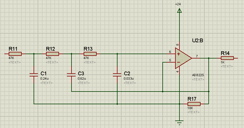

Есть мнение, что свистеть могут усилители в ЦАПе или (что вероятнее) в 494. Попробуй между ЦАП и 494 поставить буфер, но учти, что не все оперы нормально работают с Ку=1. Или фильтр (см. эскиз). Это ФНЧ с частотой среза 15 Гц и временем задержки не более 10 мс. Кстати, отлично подходит для обвязки ШИМа (ШИМ-ЦАП). На питание +24 не обращай внимания.

Про буфер на опере я слышал, и даже видел фрагмент схемы. Но меня сбивает с толку то, что у в твоем БП ничего не свистит и выходы ЦАП у тебя вдуты напрямую в 494. Я даже использовал другие ЦАПы (те, что ты использовал), но тщетно. С прошлым ЦАПом помогал RC-фильтр, то есть между выходом ЦАПа и входом 494 ставим резистор и туда же на вход 494 цепляем кондер 0.1мкф на землю. Тогда еще как то работает.
А в чем смысл буфера на опере? ты же говорил, что такой же буфер встроен в выход ЦАПа, что (по моему разумению) делает его выход низкоомным?
СообщениеДобавлено: 24 июл 2013, 12:56
В чем отличия - сам не пойму. Та же 494, те же ЦАПы (правда, у меня 10, а не 12 бит).
Глобально задача буфера - согласование сопротивлений (это усилитель в ЦАПе) и предотвращение возможного влияния одного каскада на другой (тут влияния 494 на ЦАП). А если потребуется, на внешнем опере можно Ку>1 сделать. Ну, и случись чего - сгорит опер, а не ЦАП. А активный фильтр работает и как буфер. По сути это замена последовательно резистора и параллельно конденсатора. Только с меньшим временем задержки и большей крутизной (в указаном эскизе 15 Гц = всего 3 дБ (1.4 раза), а 60 Гц - уже 30 дБ, или более 30 раз).

Сейчас там расчетные номиналы. На следующей неделе, когда придут платы из производства, буду отлаживать этот фильтр (плюс еще тучу оперов, фильтр лишь часть схемы). Конечно, он и с этими номиналами будет работать, но поскольку для моей задачи (не БП, это часть СВЧ лог-детектора) требуется точная АЧХ, номиналы емкостей могут немного измениться. Пока схема откатана только в Multisim и Proteus.
