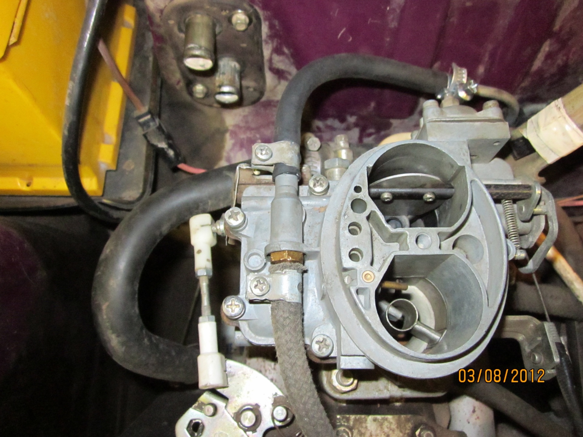

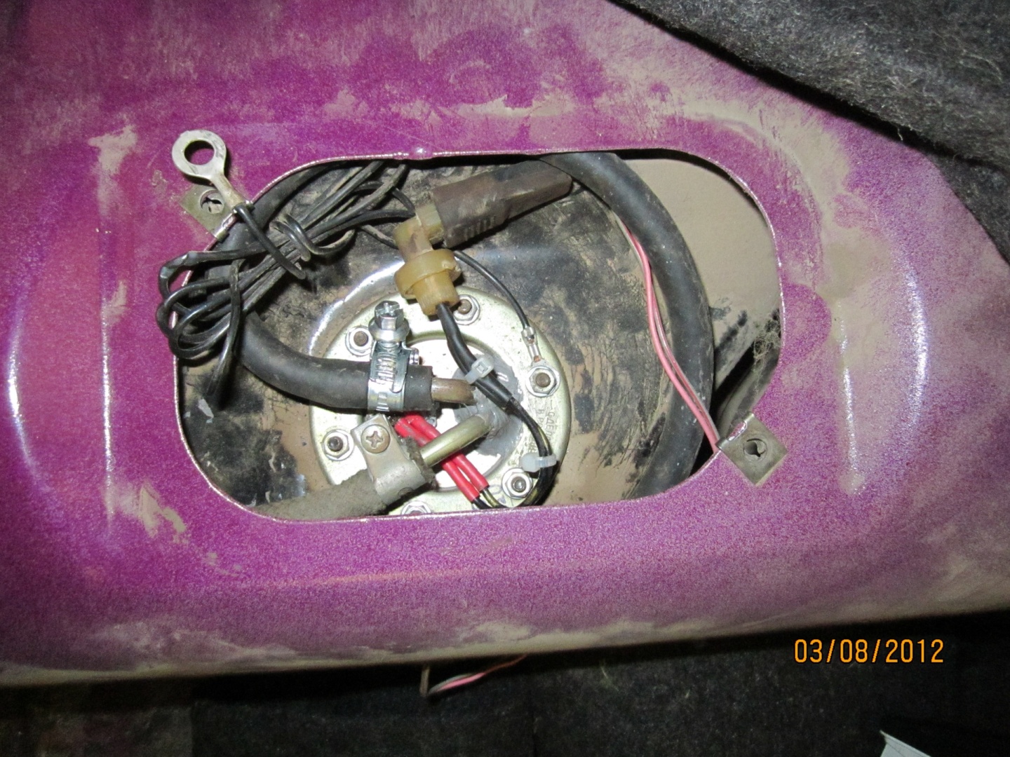

Всем привет))) Жутко интересная тема, да до боли знакомая,,,)))Бензонасосы, топливные магистрали, остановы в пробках, пары топлива и тд,,,) Видно мне повезло больше, чем остальным. Затёртая темы до дыр, по вопросу обратки, и всём вопросам как бы"перегрева",,,Над самому, хоть в машину залесть, 4-й год после установки, забыл как карб выглядет,,,))))) Без всякой ухмылки, без шуток, +40 на улице не пугает!!!
 Заголовок сообщения: Re: Пляски вокруг бензонасоса.
СообщениеДобавлено: 08 мар 2013, 20:30
Зарегистрирован: 14 авг 2012, 23:21
Сообщения: 52
Откуда: г.Калуга
если где то система годами отработана, то почему не сделать её аналагичной. Вообще, эталоном, для нас считаю, брать старшего брата, 08-09...

Снимки того года, свою вторую машинку переделывал по анологии на которой щас езжу, пекаровский насос сменил на штатный новый, замечаний к нему нет. Выводы делайте сами,,,)))

А от чего штуцер обратки в карбе, или самоделка? На резьбе или запресован на конус? Отверстие
просверлил ф 0.8 или 0.7мм в карбе в приливе обратки? Что-то не видно обратного клапана 2108
на сливе.

AlexVP,Я штуцер поставил от мотокарба к-62,он легко выбивается.Нарезал резьбу и закрутил на сантех.лен.С обратной стороны,в штуцере так же нарезал резьбу и вкрутил жик.

А можно подробнее? Штуцер от мотокарба впускной? Какую резьбу нарезал на нем и соответственно в приливе карба - и по длине тоже? Сантех лен или лента? медное уплотняющее кольцо применял? Диаметр отвкрстия в жиклере? И обратный клапан от 2108 применял ли, на фото не видно. Собираюсь в этом сезоне провести обратку- не праздное любопытство. Пока склоняюсь к
тройнику между бензонасосом и карбом.

Добрый день, штутцер от отработовшего старого насоса (родной оковский). Его крышку аккуратно расточить и извлечь от туда. Диаметр штутцера где то 6-6,2 мм. В карбе под этот штутцер рассверливаем уже имеющиеся отверстие и отверстие под обратный слив топлива. Сам штутцер клеим на фиксатор резьбы(анаэробный клей). Уже отписывался здесь или ещё на "том" форуме, подобные карбы есть на Волгу, на 402 мотор. Штутцер обратного слива у них расположен именно так. В принципе, откуда и взял пример.)))
Комментарий к файлу: Засверливать желательно без "перекосов". Отверстие будет в резьбе топливного клапана, но клапану не мешает, он выше него.

Кстате, в Волге обратного клапана нет, всё без него работает и на 24-ках , с карбом К-126. Пока слабо понимаю его значимость. На Зазиках тоже никогда не стоял, при их МеМЗ воздушного охлождения)))
