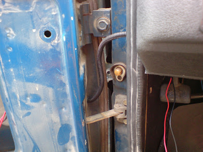

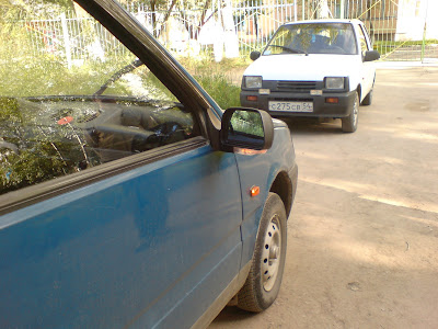

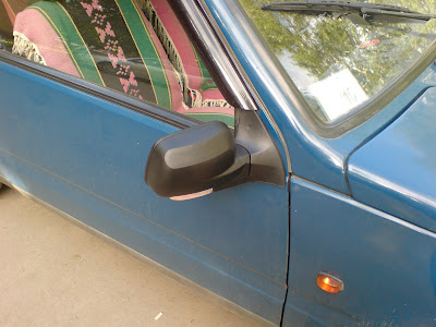

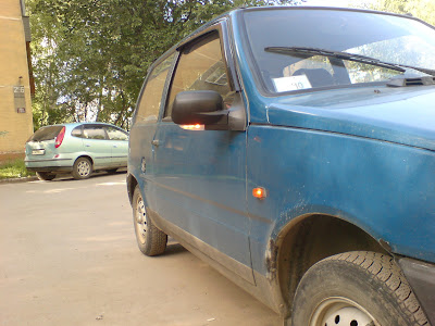

Ну вот поставили зеркала Sonar-у. Вроде доволен. Остальное он расскажет сам. Выкладываю фото самих зеркал и вариант прокладки проводов от двери в салон.

провода клево прокинули))) не то что мы с папой)а там было отверстие в двери откуда вывести их? или сверлили?

Сверлили, ясен день :)

Вчера пролетел от Алексея до дому ураганом, ничо не понял. Зато сегодня покрутился по городу, созрел для впечатлений...
Хотя основное впечатление было вчера, при установке. Я понял, взялся бы сам, по свойственной мне горячности расстрелял бы все двери в решето ... Так что двойное спасибо Алексею - от меня и отдельно от машины ... :)
Что сразу бросилось в глаза - не "увеличение" левого зеркала (у меня прежнее показывало так же), а сильное "уменьшение" правого. И, более того - пока ехал было впечатление панорамного стекла в зеркале справа. Дома специально посмотрел - нет, реально плоское. Но широта обзора ИМХО заметно увеличилась. Последнее, что отметилось вчера - зеркала гораздо темнее моих прежних, как будто смотришь сквозь солнцезащитные очки.
Сегодня накрутил километров 40 по городу, все встало на места. Определение дальности до машины, отражающейся в зеркале меня вообще не напрягала. Неважно какой у нее вид, если ейная морда занимает всю ширину зеркала - ясно, что она уже рядом, независимо от визуальных размеров. А вот "панорамность" даже стала нравится - видно все, что делается справа, включая тротуар ...
По высоте расположения - никаких абсолютно затруднений, все установки - с запасом, можно вертеть еще в любую сторону. "Затемненность" стекол (ИМХО за счет антибликового покрытия) тоже перестала беспокоить, ну разве еще проверить в темное время - как оно будет.
Мигал с удвольствием всем налево-направо, но реально сигнал был виден только в тени, на солнце - не очень. Но на солнце и без этих сигналов машинку заметить можно :)
Опасался, что мигалка будет мешать, особенно на левом зеркале. Пока никакого дискомфорта не заметил. Другое дело, забыть про включенный сигнал поворота теперь будет сложнее.
И еще бонус : мы тоже теперь умеем "закрывать глазки" на стоянке, не только иномарочники ...
