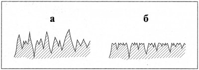

СообщениеДобавлено: 17 дек 2013, 22:27
Немного о хонинговке. http://amastercar.ru/articles/engine_car_52.shtml
Где-то в районе 60 тык (точнее не вспомню, несколько лет назад дело было) снимал голову, хон был на месте.
Картинка отсюда: http://auto.ngs.ru/forum/board/autotech ... 1890543117
Комментарий к файлу: Рельеф стенки цилиндра:
А - просто хон
Б - хон с плоскими вершинами
honing.jpg [ 62.09 КБ | Просмотров: 26956 ]

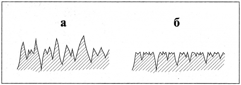

СообщениеДобавлено: 17 дек 2013, 22:52
SDS
Блок после нормальной расточки должен выглядеть вот так:
"Ровную поверхность" же очень быстро сожрёт (масло на ней не удерживается) и придётся перетачивать заново.
