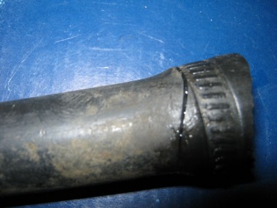

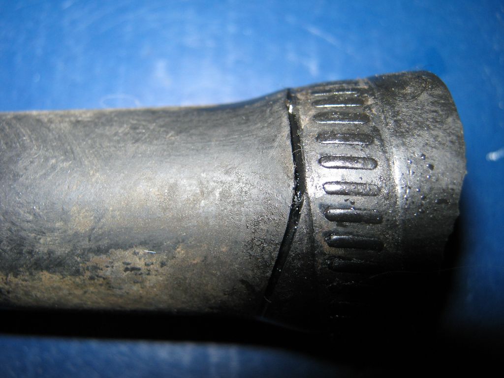

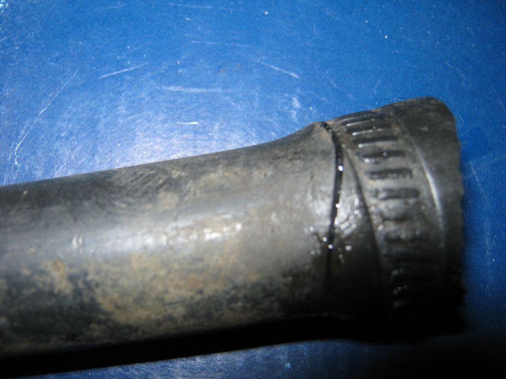

Сегодня не доехал до работы. Снова лопнул шланг идущий на отопитель, в месте крепления к блоку. Надо его целиком менять, т.к. обрезать лопнувшее место уже пробовал, не помогло. Тосол вылетел махом, пришлось на ближайшей парковке оставить машину и дальше ехать на автобусе :(

Точно - карма. На счет диаметра не подскажу, но скорее 18, чем 16.

Вот такая вот бяка стала с патрубком. Первый раз было так же, я обрезал по трещине и перехомутал - не помогло. Поставил из балаковского комплекта, по совету wundr'a, посмотрим сколько проходит.
