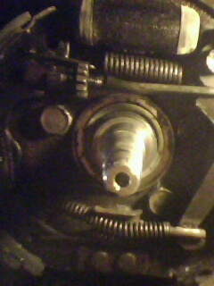

Мужики, возникла проблема при сборке.
Оказывается у меня верхняя стяжная пружина колодок завита в другую сторону и ее длинный "ус" прямо попадает в прорезь регулировочной гайки. Это что с правого колеса что ли поставили-перепутали до меня?
А у меня другая сторона машины прямо к стене "приперта" :(
С регулировочной планкой тоже непонятки: в бумажной книжке она на чертеже плоской стороной вверх, а в электронном руководстве сказано, что плоской стороной надо вниз ставить (и на фото у них так!). Как на самом деле надо?

у меня на оке всю жись пружина гайке мешала - и в магазе продают единственную пару пружин для любого заднего тормоза. но регулировать пружина не мешает - она по гайке проскальзывает.

В моем случае мешает - не дает гайке провернуться. Видимо придется через окошко в барабане пружину над гайкой приподнимать!? Так что ли?
СообщениеДобавлено: 25 июл 2013, 03:06
interal,Так переверни пружину по оси.Проблема прям,я переворачиваю и нормально всё.Распорка вроде ровным кверху должна быть.

Спасибо, что убедили не искать пружину и особенно Kolhoznik. Короче, я надел на колодки планку и верхнюю пружину, повернув по оси (т.е. изнутри), потом сжал конструкцию колодок снизу и надел на поршни ЗТЦ...
