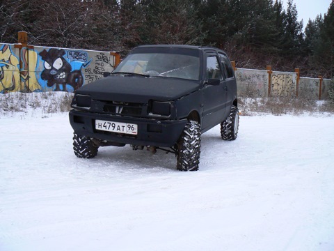

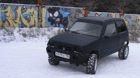

how this man change the size of tires like that

Вот если бы у меня был вопрос с выбором двигателя,наверно просто поставил от мото.Компактный и мощный.Проблем на много меньше.
Probably, he replaced or reworked springs, shock absorbers, semiaxes, hubs, steering and brake mechanisms.
