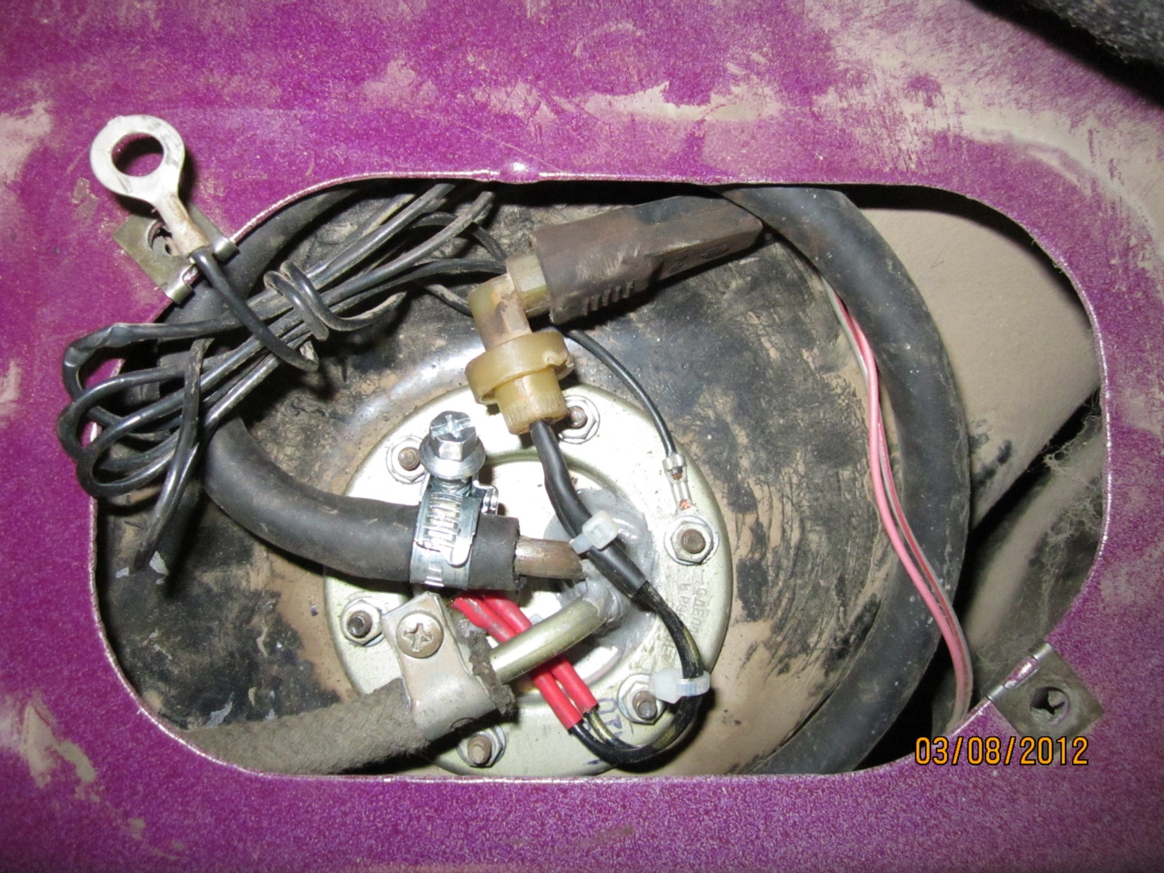

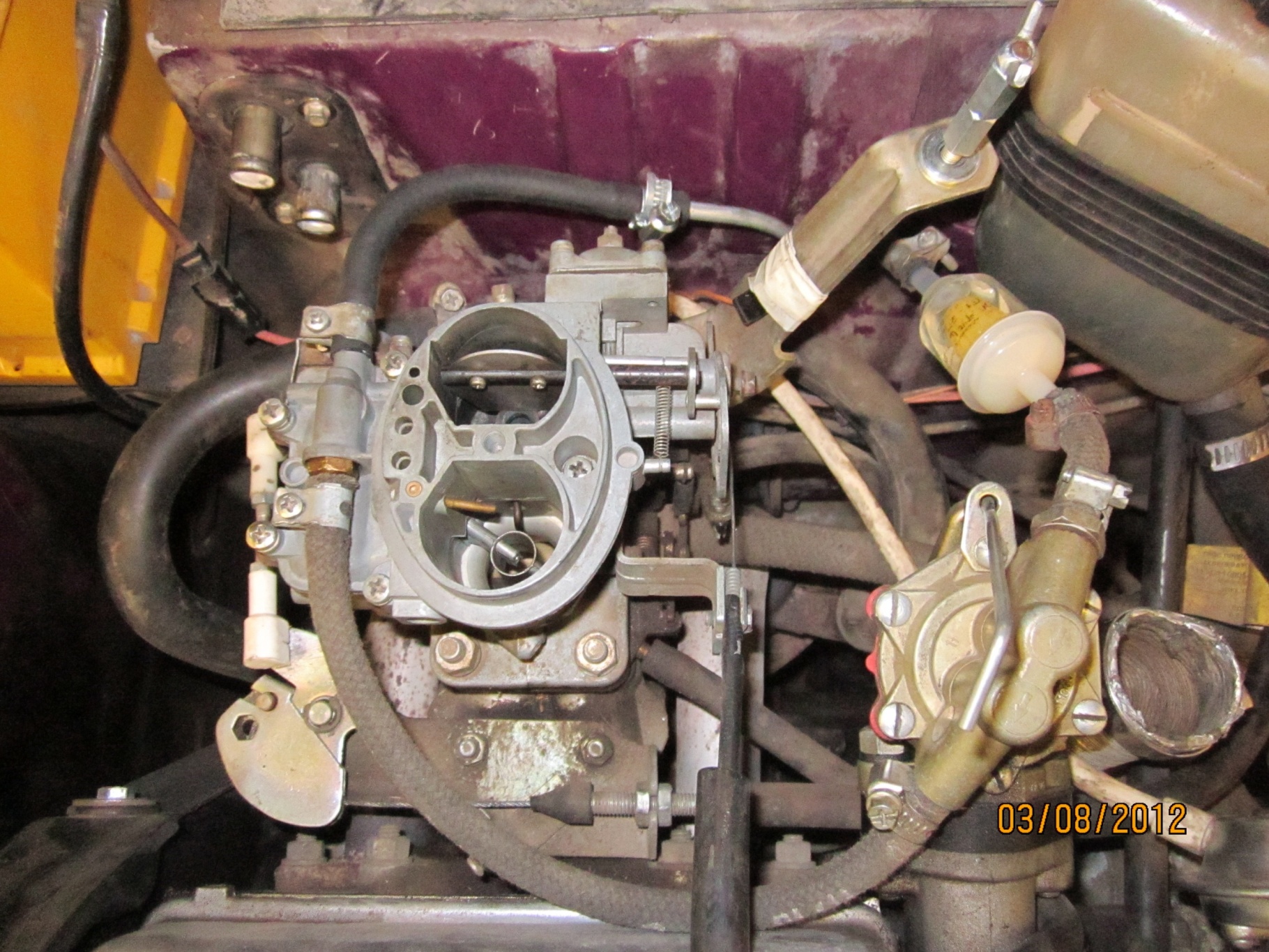

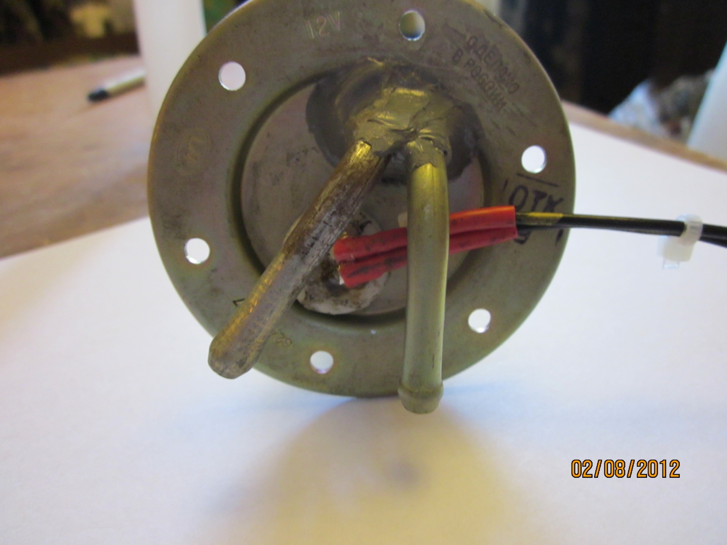

если где то система годами отработана, то почему не сделать её аналагичной. Вообще, эталоном, для нас считаю, брать старшего брата, 08-09...
Изображение 005.jpg [ 819.29 КБ | Просмотров: 16679 ]
Изображение 004.jpg [ 632.27 КБ | Просмотров: 16679 ]
Изображение 003.jpg [ 825.42 КБ | Просмотров: 16679 ]
Изображение 002.jpg [ 759.99 КБ | Просмотров: 16679 ]
Комментарий к файлу: обратка
Изображение 001.jpg [ 829.6 КБ | Просмотров: 16679 ]

Снимки того года, свою вторую машинку переделывал по анологии на которой щас езжу, пекаровский насос сменил на штатный новый, замечаний к нему нет. Выводы делайте сами,,,)))

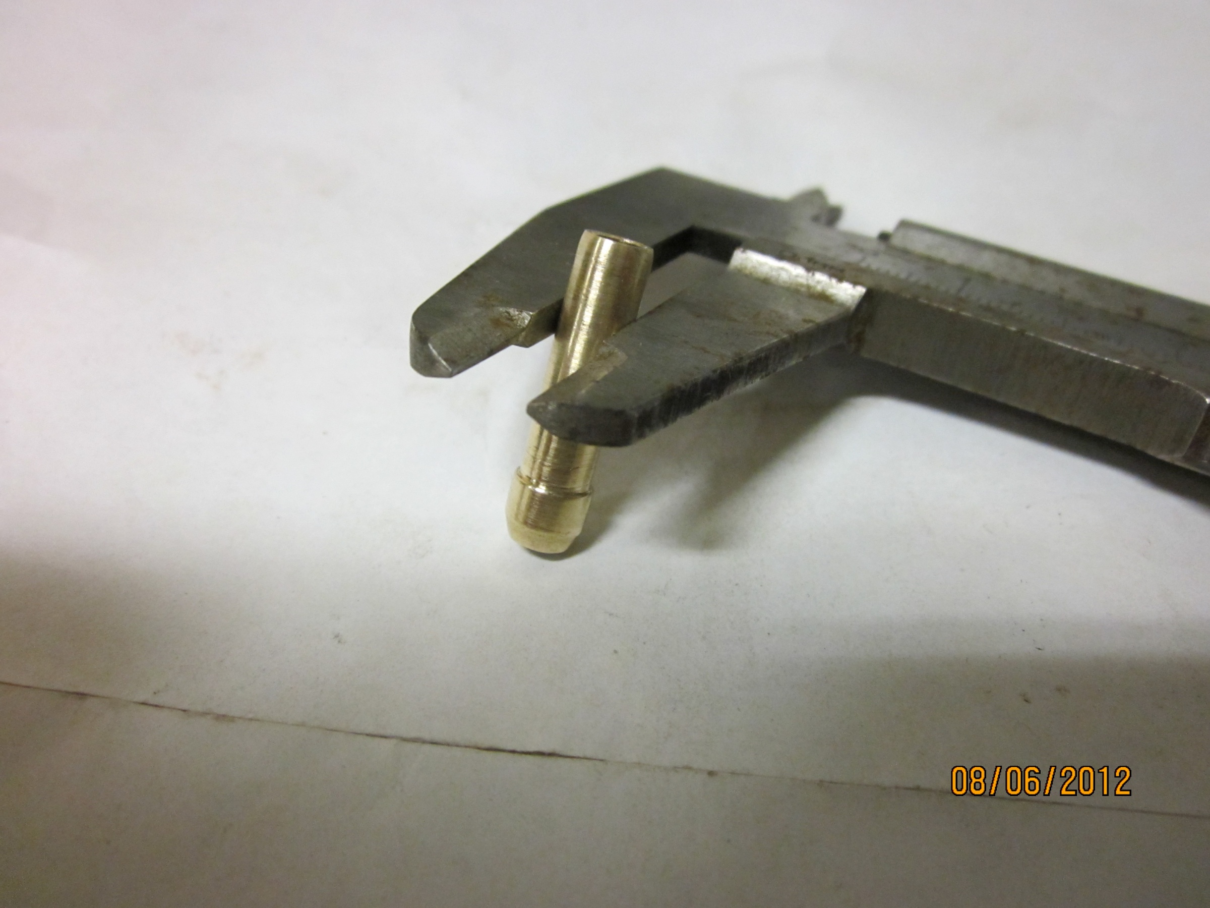

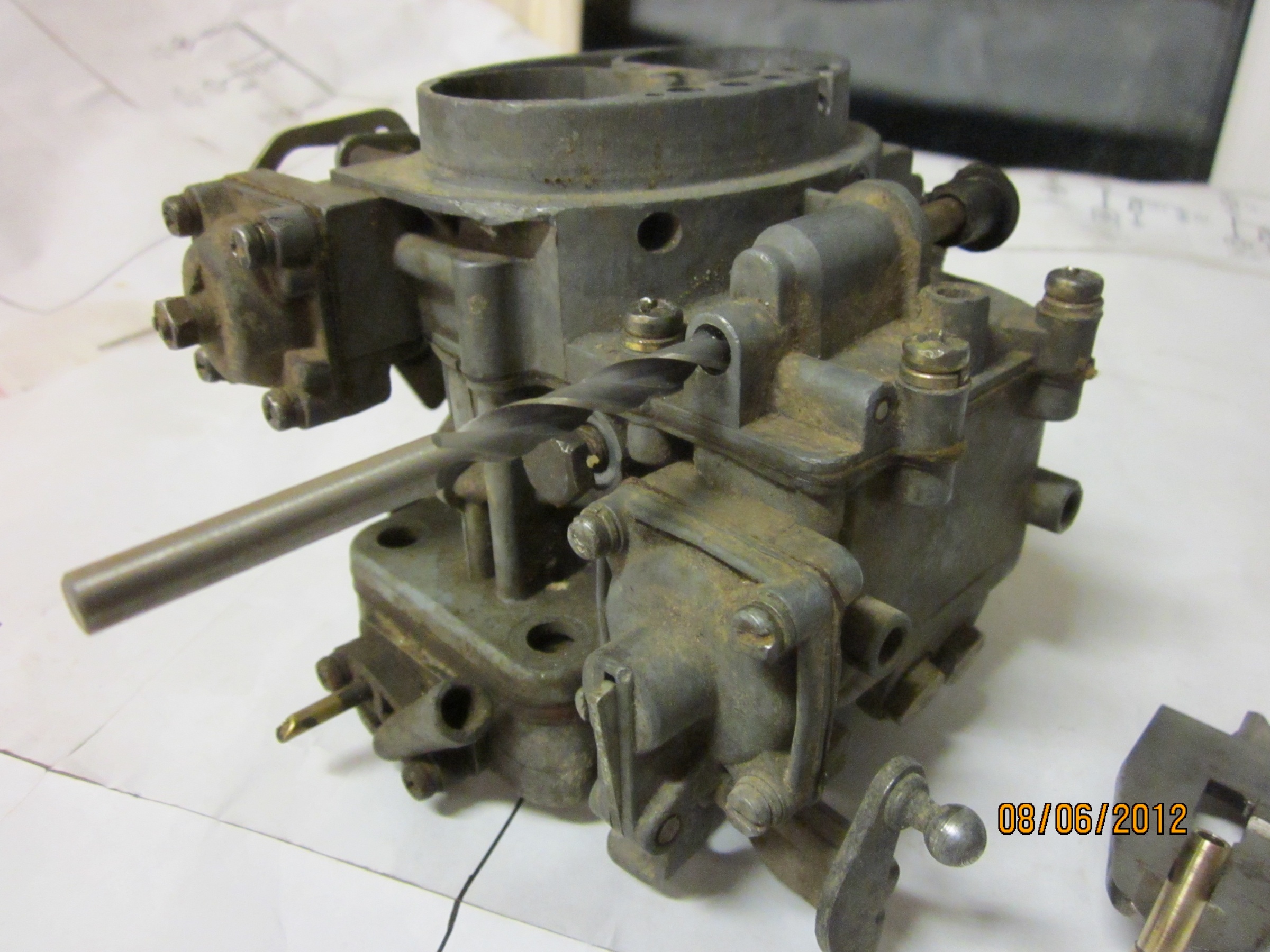

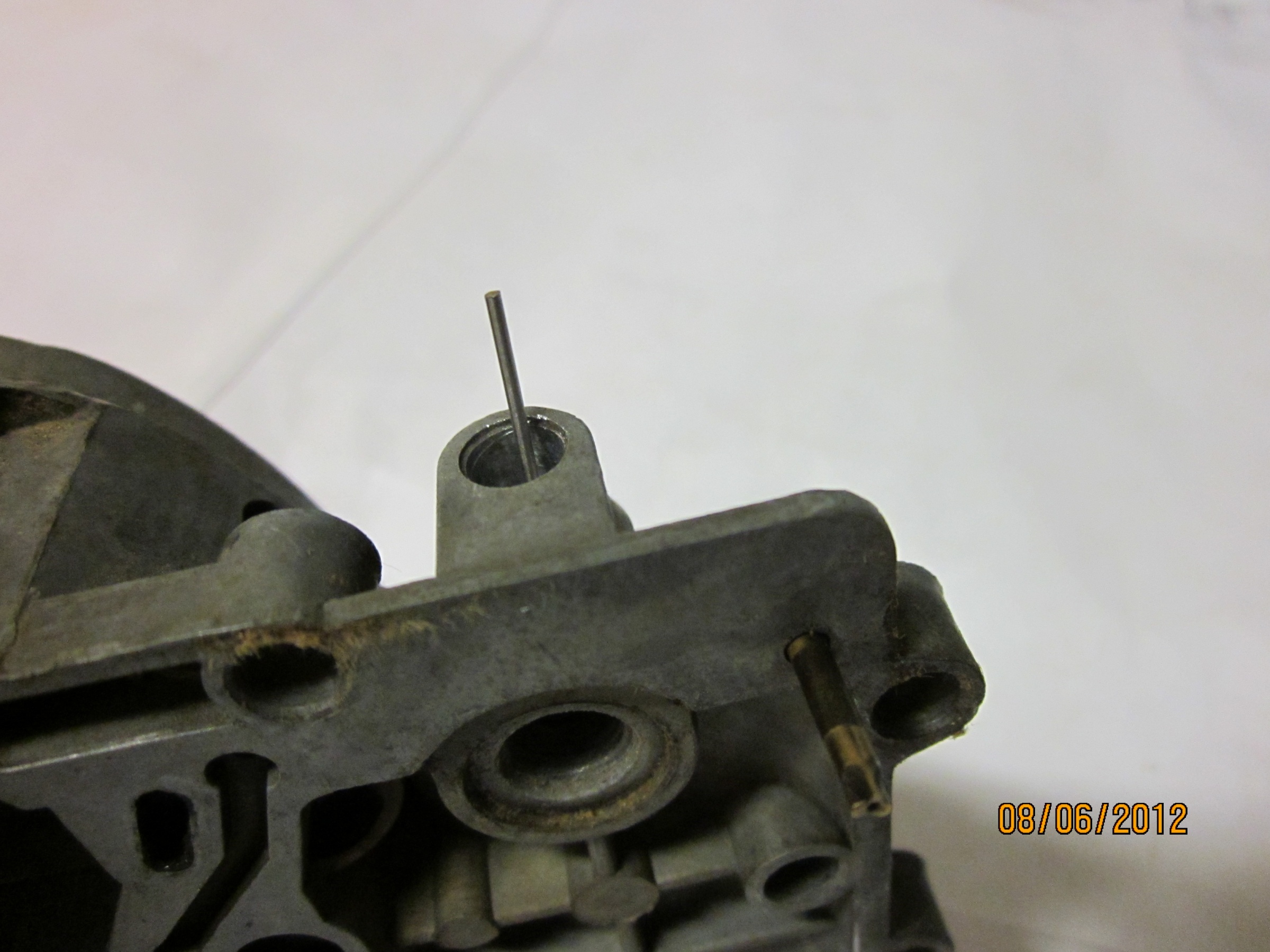

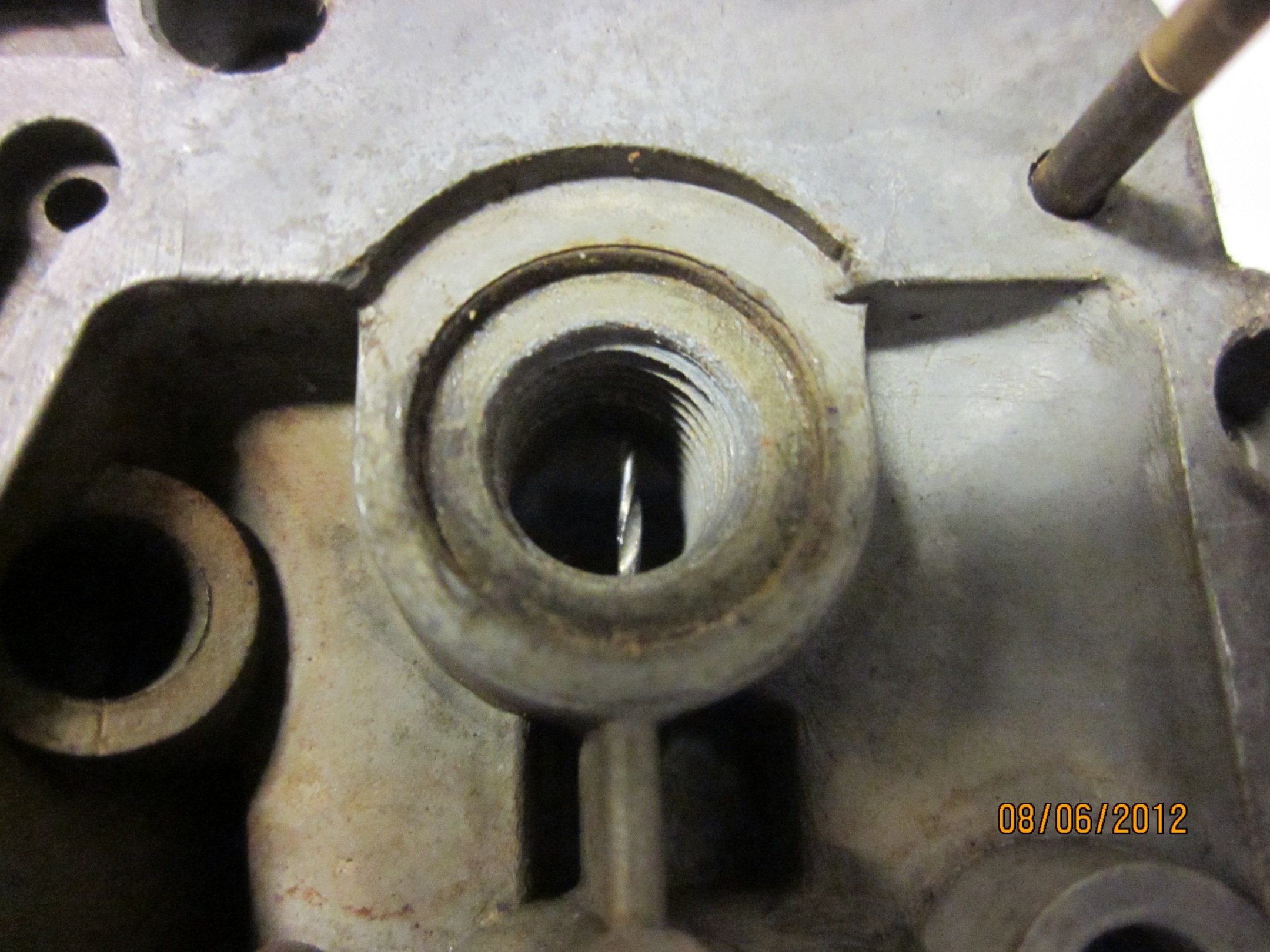

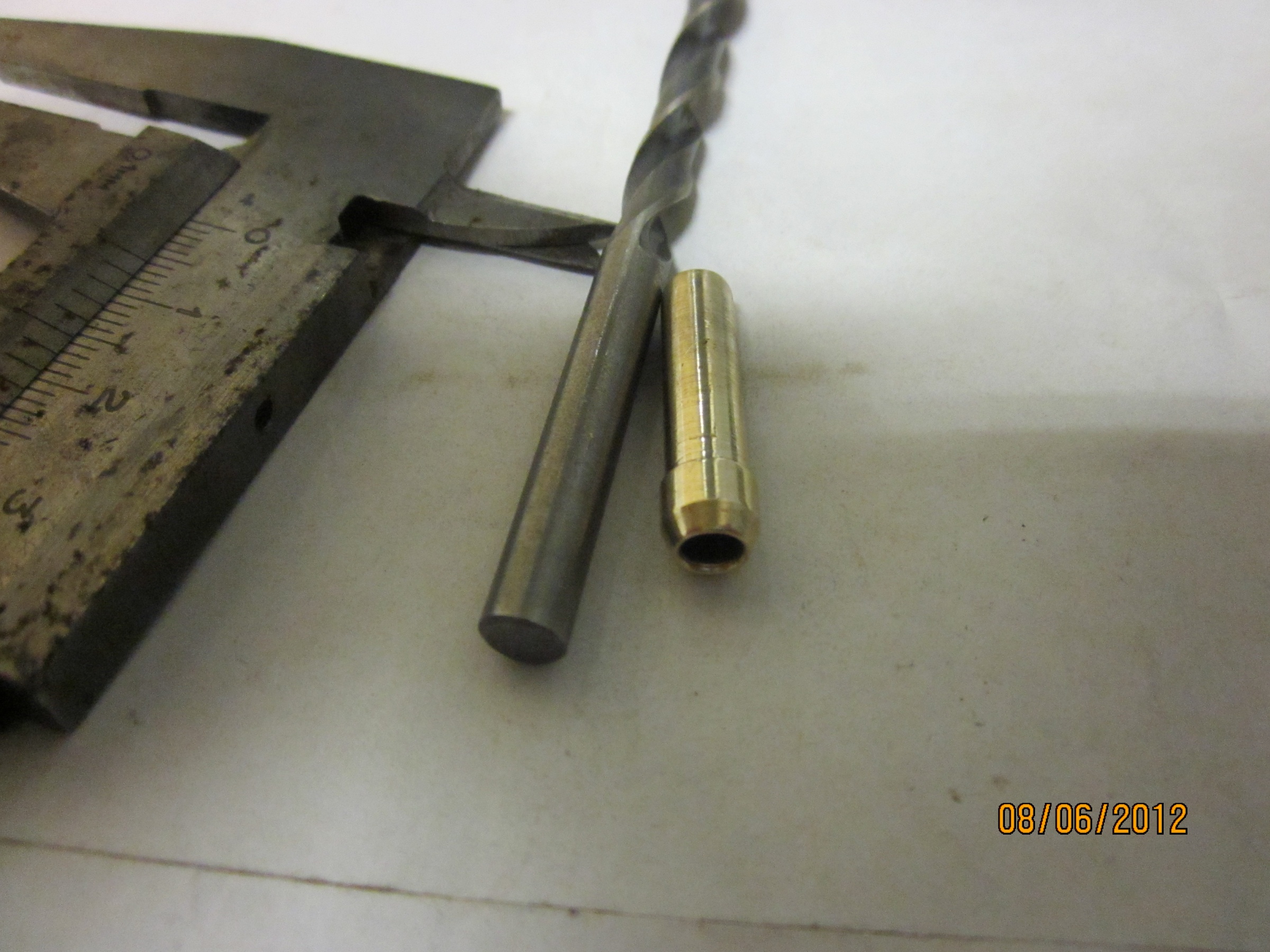

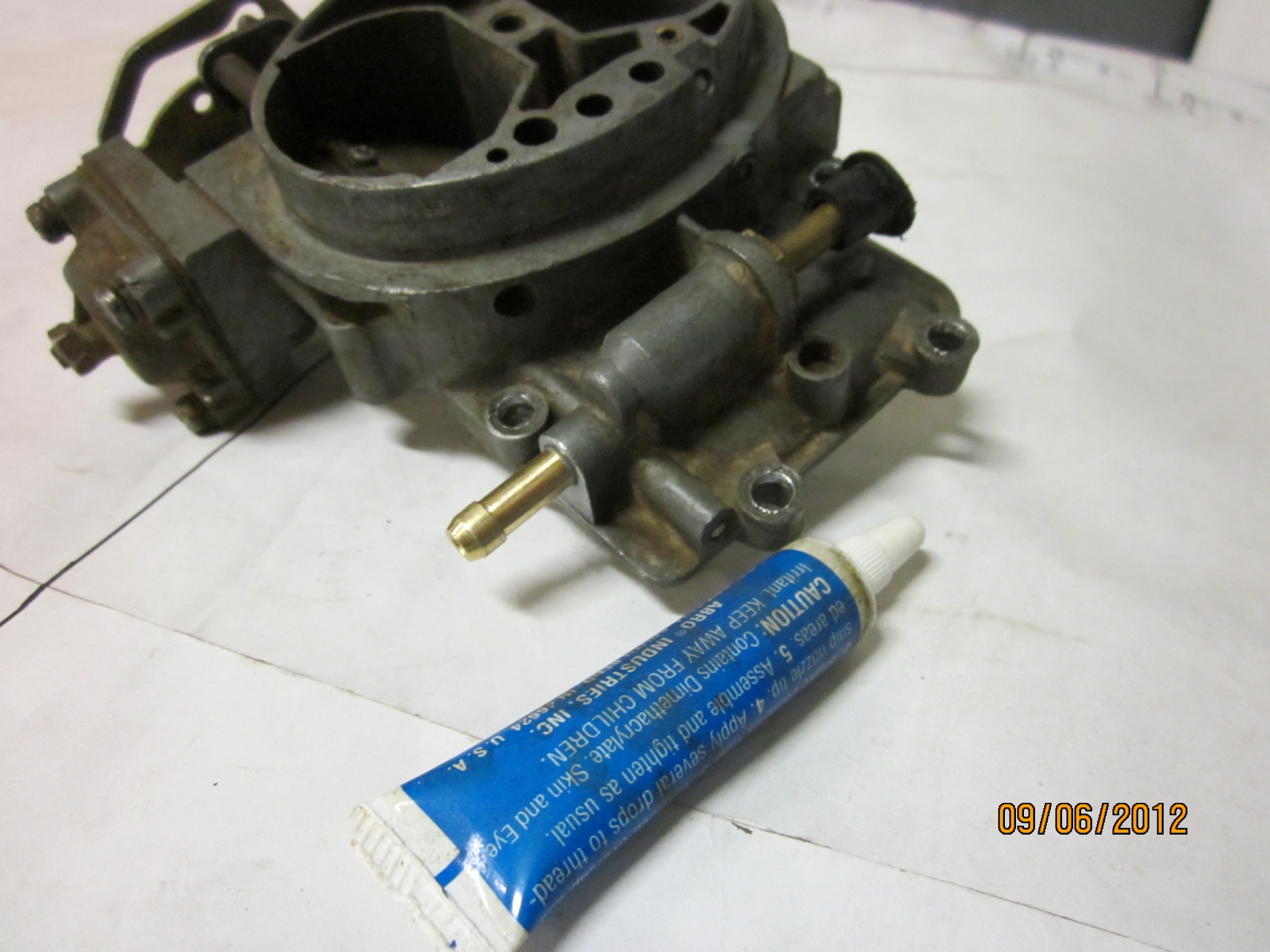

Добрый день, штутцер от отработовшего старого насоса (родной оковский). Его крышку аккуратно расточить и извлечь от туда. Диаметр штутцера где то 6-6,2 мм. В карбе под этот штутцер рассверливаем уже имеющиеся отверстие и отверстие под обратный слив топлива. Сам штутцер клеим на фиксатор резьбы(анаэробный клей). Уже отписывался здесь или ещё на "том" форуме, подобные карбы есть на Волгу, на 402 мотор. Штутцер обратного слива у них расположен именно так. В принципе, откуда и взял пример.)))
Комментарий к файлу: Засверливать желательно без "перекосов". Отверстие будет в резьбе топливного клапана, но клапану не мешает, он выше него.
Изображение 005.jpg [ 888.59 КБ | Просмотров: 16655 ]
Комментарий к файлу: Сверло 1мм. для отверстия обратного слива.
Изображение 004.jpg [ 777.83 КБ | Просмотров: 16655 ]
Комментарий к файлу: рассверливаем уже имеющиесе отверстие в карбе. 6-6,2 мм. в зависимости от диаметра штутцера.
Изображение 003.jpg [ 991.76 КБ | Просмотров: 16655 ]
Комментарий к файлу: замер при подборе диаметра сверла
Изображение 002.jpg [ 815.25 КБ | Просмотров: 16655 ]
Комментарий к файлу: подготовленный штутцер и сверло того же диаметра

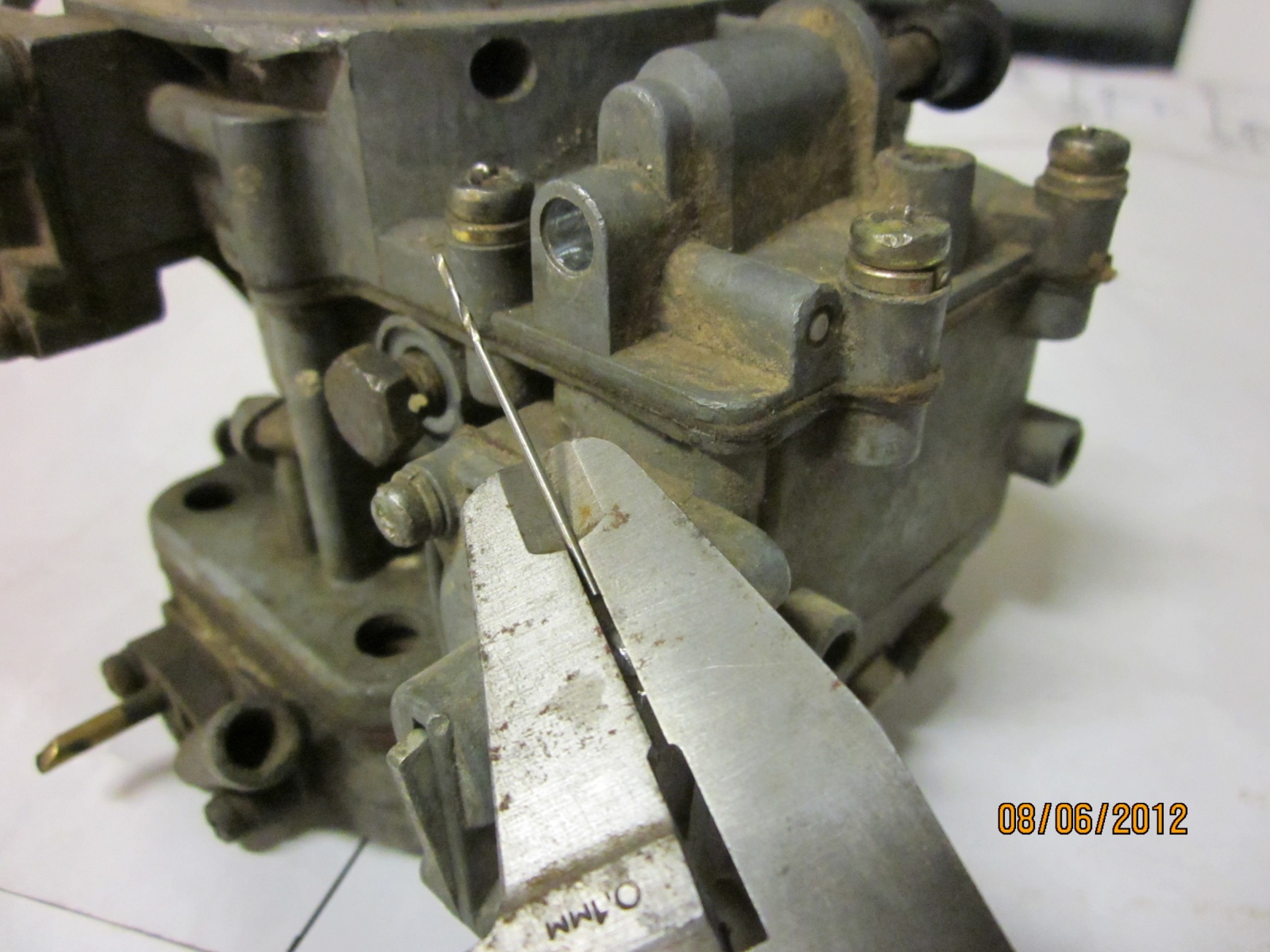

не всё влезло))) :D И прушу прощения, за немного неправильную последовательнось снимков...
Комментарий к файлу: Клеим штутцер на фиксатор резьбы.
Изображение 007.jpg [ 891.74 КБ | Просмотров: 16654 ]
Комментарий к файлу: Засверливаем, диаметр 1мм.
Изображение 006.jpg [ 847.9 КБ | Просмотров: 16654 ]
