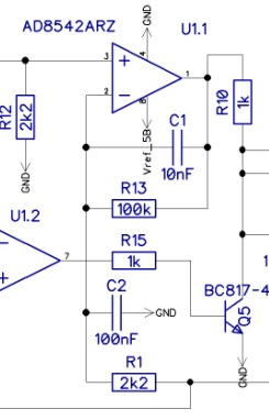

Наверно у многих собравших ЗУ Алексея имеется проблема с точностью тока разряда в диапазоне 0...1А. Это следствие неверной калибровки разрядника в точке 0А. Например у Алексея в видео про калибровку разрядника (на 1 странице форума) точка 0А соответствует DAC 0111 и у каждого это значение ЦАП разрядника будет своё. Точка 0А должна всегда соответствовать DAC 0000. Для этого потребуется небольшое изменение схемы разрядника. Это часть оригинальной схемы разрядника.
разряд.jpg [ 25.41 КБ | Просмотров: 13048 ]
Необходимо удалить резистор R13 и конденсатор C2(он замедляет реакцию обратной связи на изменение тока в нагрузке). C4,C5,C6,C7 желательно заменить резисторами 100кОм. После доработки схемы ЦАП 0000 = 0А (или 0.01-0.02А, т.к. ЦАП не может выдать точное значение 0В по даташиту) и точность установки тока разряда заметно возрастёт в диапазоне 0...1А.
С этими доработками разрядника уже давно эксплуатирую своё устройство и точность показаний тока устраивает.

Дмитрий, спасибо за доработку и вообще за участие! Однако скажу свое мнение на счет предлагаемого. Резистор R13 может и не нужен - его присутствие спорно, но С2 серьезно успокаивает схему, предотвращая возбуды. Ну, во всяком случае так показала практика на этапе моделирования устройства. Изначально номинал этого конденсатора составлял 100 нан и выше, но в итоге похудел до минимума. Если у вас всё работает хорошо и ничего не возбудает, то и слава Богу! :)
СообщениеДобавлено: 10 июл 2018, 13:30
На калибровку 0А разрядника оказывает влияние только R13, который нужно удалить, а остальные элементы по желанию. Доработка совсем небольшая и каждый может проверить на практике результат. Изменение схемы производил на двух разных платах разрядника (схемы с одним общим ОУ и с ОУ на каждый полевой транзистор). Работают платы без возбуждений и обе калибруются в 0А со значением DAC 0000, как и должно быть.
СообщениеДобавлено: 10 июл 2018, 14:11
В ЗУ мы имеем 12 битный АЦП и на измерение напряжения задействованы все 12 бит, а вот измерением тока заряд/разряд занимается один канал АЦП и получаем всего по 11 бит (2048 уровней квантования) на замер тока в каждом направлении. Можно в будущем задействовать два независимых канала АЦП на измерение тока заряда и разряда. Ток заряда измерять так же с шунта, но без подачи 2,5В Ref для средней точки "0" с выходным сигналом 0...5В. Ток разряда брать с шунтов разрядника + дифференциальный усилитель на каждый шунт (вместо низкоомных резисторов 0,2 Ом) с сигналом на выходе 0...5В. В этом случае можно и стабилизацию тока разряда сделать, но потребует введение дополнительного отрицательного напряжения -12В и усложнения схемы разрядника.
СообщениеДобавлено: 10 июл 2018, 14:40
я вспомнил зачем поставил резистор. Вроде я хотел еще "растянуть" шкалу для более точной установки тока, что бы цена одного шага ЦАП стала выше.
