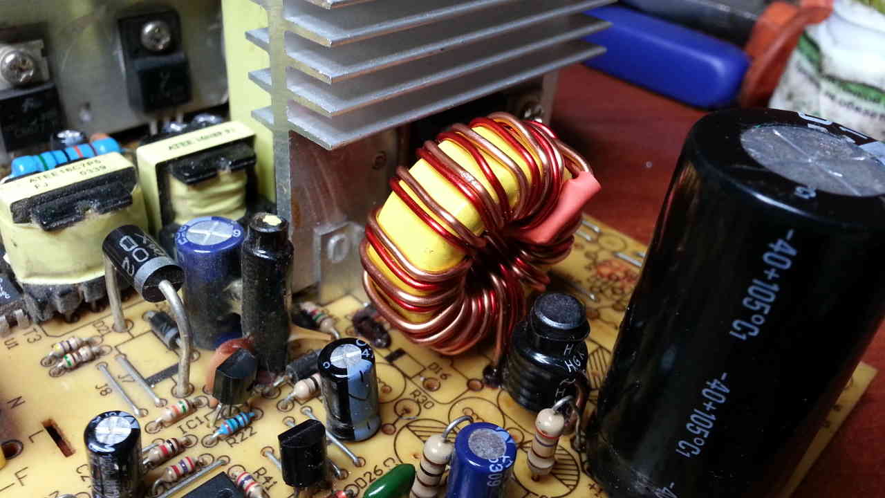

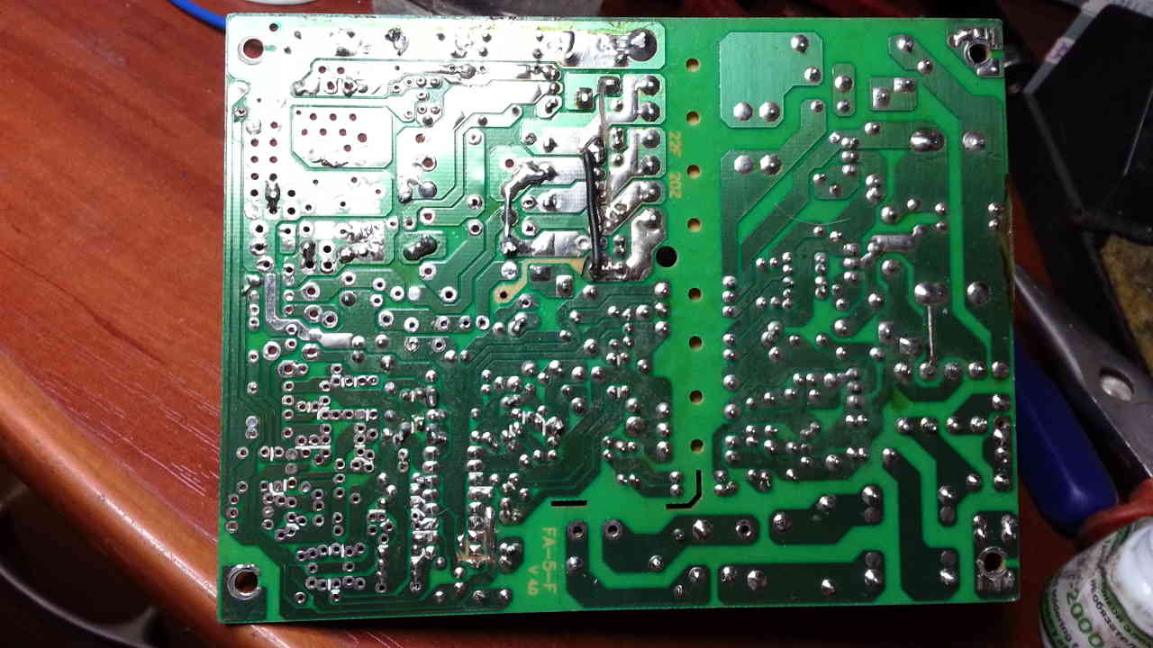

Я что то может упустил либо ткните носом к какому виду привести комповый БП? Я на данный момент убрал всё лишнее возле TL и полностью распаял -12В,5В,3,3В. Размотал дроссель и намотал заново, при этом число витков увеличил раза в 2 и для намотки соединил в параллель проволоку от 5 и 3,3 вольтового канала. Так же запараллелил диодные сборки 12 и 5 вольтовые которые уже были установлены. На фото видны перемычки и вид получившегося дросселя. Так же поставил кондёр на выход 10000мкФ 35В. Простейшее включение на выходе показало 23,6 вольта по максимуму в холостом режиме. Что выдаёт по току проверить не получилось, не оказалось необходимой нагрузки.
