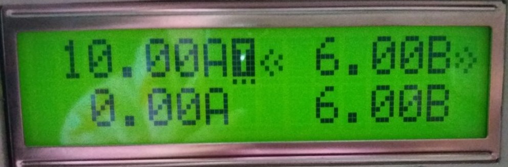

Вот такой у меня сейчас WH1602L-YGH-CT.

У меня на WH1602L три точки.

Тоже есть 3и точки LC1622-BMDWH6-D02. На скорость не влияет .Типа так задумано.
У кого две (значит глюк) :-D
