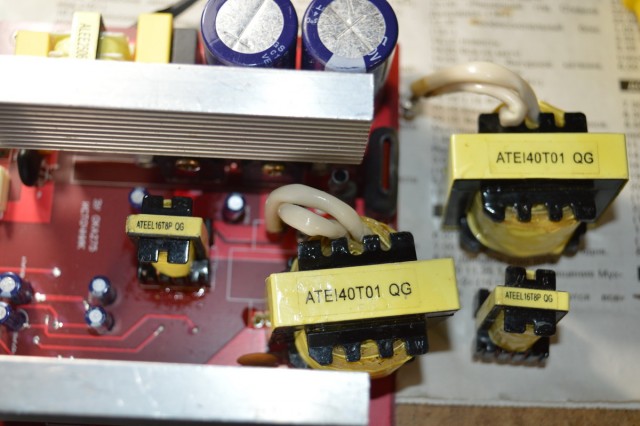

HappyUser
Хотел еще уточнить, плата разведена под определенный согласующий трансформатор (маленький который).
Тут 2 варианта или корректировать плату под имеющийся в наличии или не корректировать, сделать ее как есть, но потом перепаять выводы (верней отпаять все первичные обмотки и припаять к нужным пинам) на трансформаторе.

СообщениеДобавлено: 14 мар 2018, 19:41
мухомор
У меня нет свободных плат, делаю в 1 экземпляре.
HappyUser
14$ обошлось 5 плат? Интересно, всем ли одинаково там считает.
HappyUser писал(а):
трансформаторы от БПшника есть именно такие.
Именно такие?

Сообщения: 85
мухомор
HappyUser
Именно такие?
Я по выводам смотрел и разводкам на платах, думаю что на 99% такие же, букЫвы на них другие.
