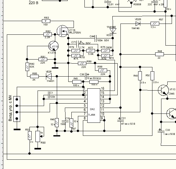

Сейчас проблемма ,ни подымается напруга выше 16в. Без платы управления все ОК 25в ,можно выше.Но стоит подключить ПУ все, 16в и не выше .Хотя когда в настройках вольтметра кручу энкодэр "0-100%" ,напряжение на 2 ноге 494 регулируется от0 до 5в.Вот и странно получается от управы если 5 вольт то на выходе 16в ,без управы 5в от 13ноги 474й 25 вольт на выходе.Получается идет ограничение тока и не дает поднять напругу.?
Скорее всего неверно настроен подстроечный резистор RV1 1к (схема доработки БП Алексея). Если у вас R1=3к как на схеме, то сопротивление RV1 должно быть примерно 750 Ом, тогда получите ваши 25В на выходе! Проверьте.

Спасибо.Но я же говорил что с платой управления занижена напруга. А без платы управления резистором можно установить любое напряжение до 35в.Транс перемотан.А вот с платой управления хоть крути резистор RV1 хоть не крути выше 16 не идет.
СообщениеДобавлено: 09 мар 2018, 23:33
REKB2
Если БП доработан по схеме Алексея и R11=2к,R12=10к(внутренний вольтметр на плате управления), то пока не понятна причина низкого выходного напряжения.
Ну да стоят эти резисторы ,и прибор калибруется ,и вольтметр и амперметр показывает правельные значения.

REKB2 писал(а):
Чего то не заладилось у меня с этой зарядкой. И платы выбрал все косячные ,с ошибками и т.д.
Понятно, что при 100% на 2й ножке TL494 пять вольт, а какое напряжение при этом на первой ноге TL494? Это ключевой момент. Если там 5 вольт тоже, то регулируйте обратную связь (описанные выше переменник и резистор 1 ком в землю.

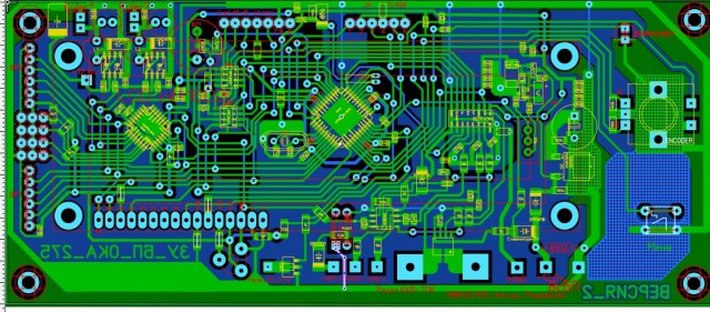

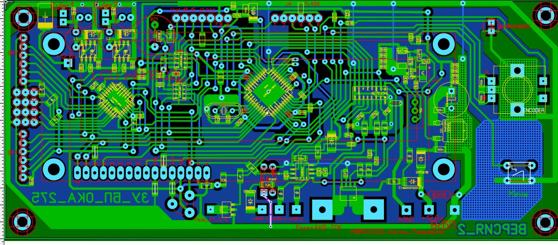

И может кто вспомнит какие были с этой платой косяки,кроме кондюков на меге 8 и перемычки на 21ногу меги 32 ,не могу ее на форуме найти ,уже пол дня потерял.
Screenshot_4.jpg [ 274.46 КБ | Просмотров: 15062 ]

У вас при подключении платы управления просто срабатывает защита по току (15,16 вывод tl494) при выходном напряжении выше 16В! Видимо ток повышается при управлении от платы управления. Может плата БП посторонние звуки издаёт при этом. На 15 ноге Tl494 должно быть 2,5В наверное тестер вносит ошибку при измерении. Между 2 и 3 выводом TL494 должна быть цепочка из резистора и конденсатора (это важно!). Если временно убрать защиту по току (16 вывод TL посадить на землю) , то напряжение БП точно будет выше.
Между выводами 2и3 стоит 30к и вроде 0.01мк.или 0.1мк .Дорабатывал по ходу сборки.А остальное проверю.Может выкину защиту по току совсем.И тем более у меня сейчас управа запитана от дежурки 12.6в,по напряжению просадок нет ,1.5ампер выдает точно.На потом думаю дежурку повысить до 18в .А остальное запитать отдельным БП.Спасибо .

Ребят извините за мозго выносительство. Разобрался. Все банально просто .Сопля мега32 выводы 34и35 и получалось что на 4 ногу тл474 поступало примерно 2.6в
