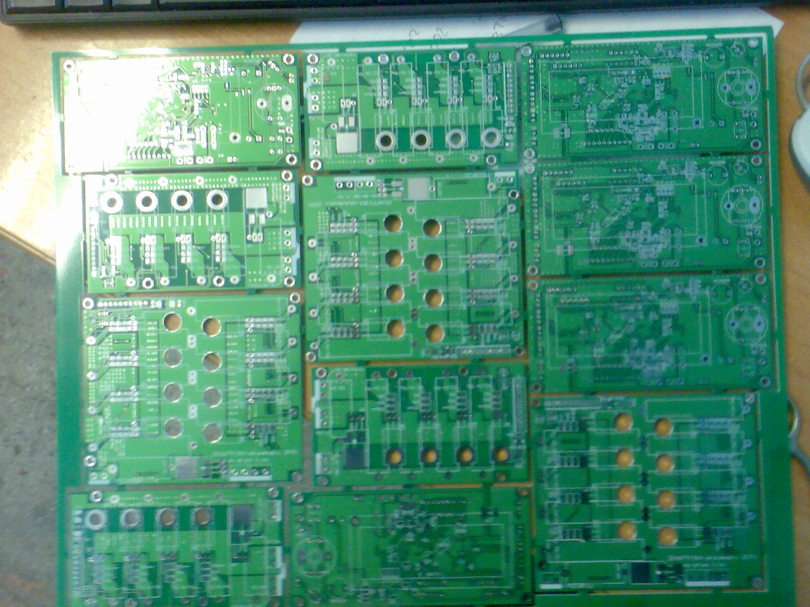

Пришли новые платы!Что нового? Вариант разрядника с восемью независимыми ключами,в плату управления добавлена регулировка яркости ОLED дисплея!Кому интересно ,пишите!

Поздравляю!!!
интересно, сколько получится выжать с такого 8-ми канального разрядника с распределенной нагрузкой? Двадцаточку то осилит легко?
12*20=240 ватт. Ох и радиатор потребуется!
СообщениеДобавлено: 19 дек 2017, 17:00
Поздравляю!!!
Да,на любителя!Радиатор надо хороший!

Такой разрядник, держит легко и непреринужденно 25А. Уже проверил! Программно пришлось ограничить до 20А.

Алексей здравствуйте. Для статистики: делал разрядник на 6 ключах - уверенно держит 18А (может и больше потянул бы, но мне надо было именно 18А). Радиатор - два АМ2 комповых кулера - грелся максимум до 52 градусов, ключи измерял пирометром 65-67. Очень влияет качество пасты и прокладок. Наилучший вариант - керамика, но не плохо ведут себя и слюдяные сделанные из конденсаторов. Штатные слюдяные (китайские) намного хуже.
