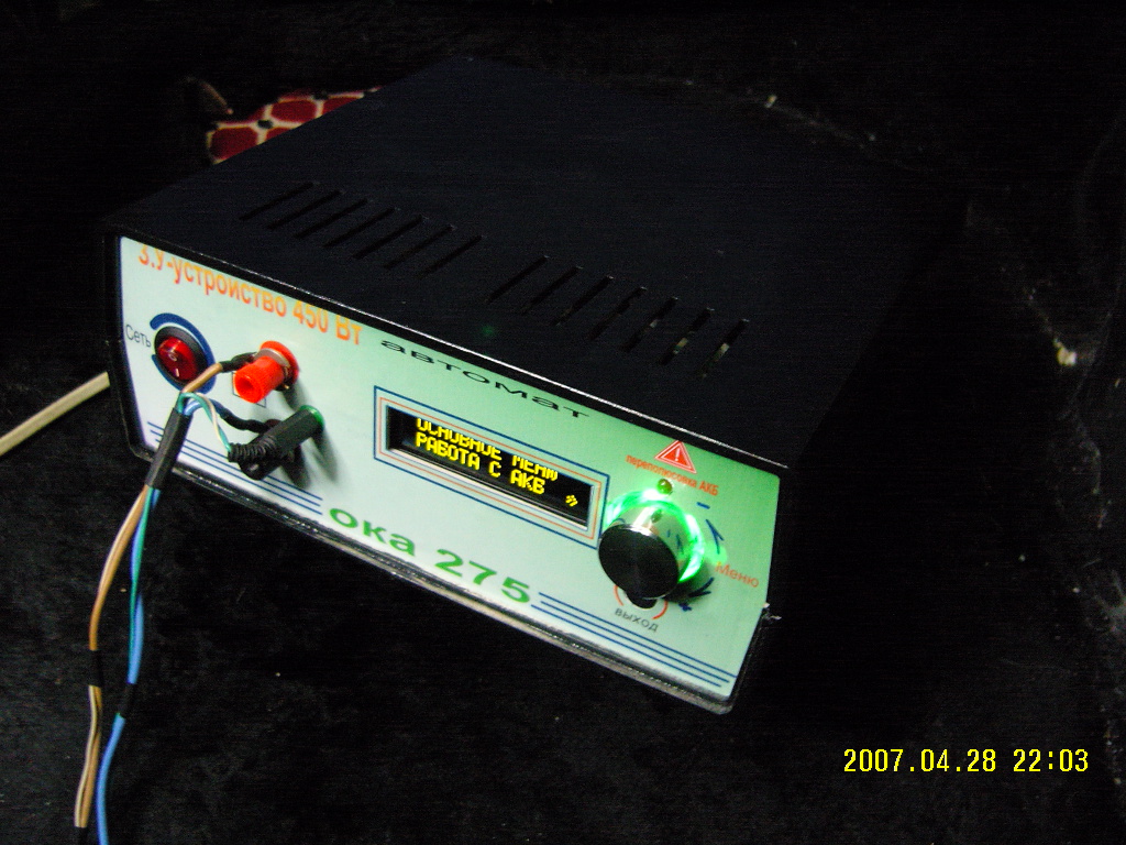

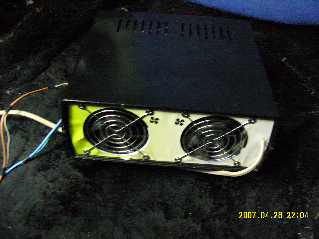

СообщениеДобавлено: 23 фев 2015, 20:36
Ну и вот и мой зарядник
SNC11476.JPG [ 365.33 КБ | Просмотров: 24043 ]
SNC11475.JPG [ 374.65 КБ | Просмотров: 24043 ]
SNC11473.JPG [ 357.05 КБ | Просмотров: 24043 ]
СообщениеДобавлено: 23 фев 2015, 23:01
Сообщения: 80
Авто: Opel Astra
Спасибо, Алексей за теплые слова!
СообщениеДобавлено: 24 фев 2015, 01:30
Сообщения: 69
Откуда: ХМАО, г. Белоярский
Авто: Suzuki SX4 S-Cross
А можно и внутреннюю компоновку поглядеть?
