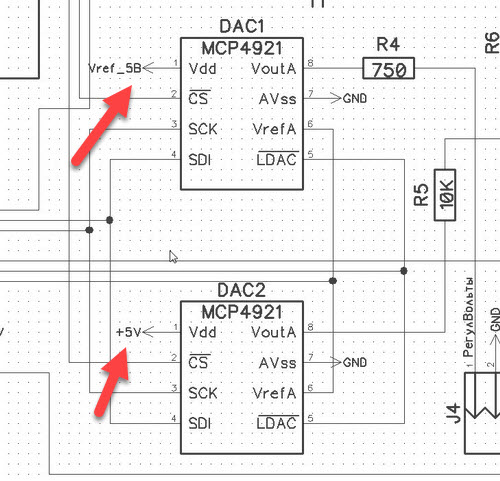

Хотел уточнить, напряжения правильные или на оба нужно Vref_5В ?
55.jpg [ 72.32 КБ | Просмотров: 14704 ]

Начал рисовать схему управления. Вот в таком виде (примерно) она будет. Дорисовано не до конца, голова кипит, связей много.
Резистор R1 изменился на R3 после перенумерации, и то что написано красным, сбивает с толку. Потом все подправлю.

В схеме: для графического дисплея??
СообщениеДобавлено: 25 июл 2017, 20:59
Не понял про графический дисплей? Там оба варианта и красным написано что нужно сделать, чтобы поставить символьный или графический. Если неправильно, то что не так?
Или OLED дисплей не есть графический (он же и символьный режим поддерживает). То есть надо написать для OLED дисплея?

Оба символьные - что LCD, что OLED. Разница у них только в отображении символов - в первом случае изображение формируется жидкими кристаллами, прозрачность которых зависит от наличия напряжения/тока, а во втором случае каждый пискел это маленький светодиод. В результате имеем отличную контрастность и отсутствие смазывания. Вот и всё. Про ГРАФИЧЕСКИЙ дисплей ни слова нет.

Ну значит для OLED дисплея. :)
СообщениеДобавлено: 25 июл 2017, 21:15
И еще: для OLED дисплея не требуется подсветка вообще (каждый пиксель - отдельный светодиод), но если постоянно гонять этот дисплей на полную яркость, может выгореть. Современные дисплеи может более живучи на этот счет (винстар обещало исправить эту проблему, вроде), но лучше яркость свечения пикселей снижать, когда он какое-то время неиспользуется. Для этого придумана цепочка Bright, которая и управляет яркостью свечения пикселей (дисплей для этого должен быть предварительно доработан) и резистор R3 на Вашей схеме не нужен. А вот при использовании LCD-дисплея, данный резистор необходим для регулировки контрастности! Ребята вроде прикручивали к шине Bright транзисторый ключ и управляли яркостью подсветки обычного LCD, но сейчас не помню результатов. Прошивка ЗУ пока не поддерживает работу с регулировкой яркости ПОДСВЕТКИ обычного LCD, потому как уж получается, так и делали.

Я сразу нарисовал R3 и перемычку Z1, чтобы можно было изменить тип дисплея, не ковыряясь в печатке.
1. Впаял R3, выпаял перемычку Z1 - используем обычный LCD. R3 регулируем контрастность.
2. Выпаял R3, впаял перемычку Z1 - используем OLED дисплей.
По поводу схемы, тут как бы нет прямых связей и сходу не понятно что куда. Но для этого и есть проект, навел курсором на какую то связь и все подсветилось. :)
И название сетей оставляю оригинальным, чтобы не было путаницы.
