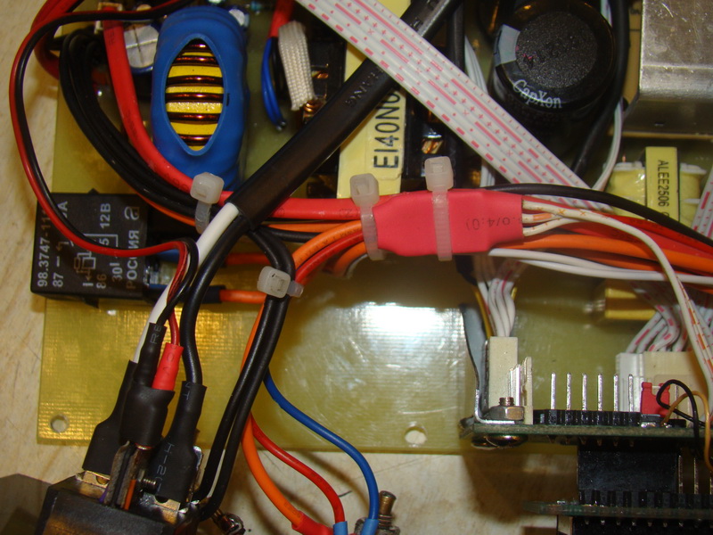

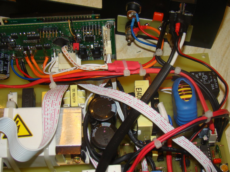

Ну вобщем то все проще...Этих раритетов уже нет...Хотя у меня в свое время были П1...Жаль потерялись... :lol: Поставил составник 829...в термоусадку и на хомут к проводам...Реле поставил на 20А. Ток дальше чем как есть, раскручивать не буду, просто не надо это, если надо будет, можно потом перекалибровать. Реле поменял только из за датчика.

СообщениеДобавлено: 30 мар 2016, 00:01
Красота!

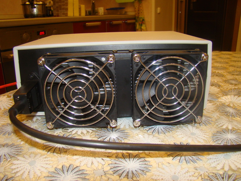

Не такой простой оказалась задача поменять у себя кулеры на 80 мм...Мои радиаторы ну никак не предназначены для них. В итоге ушел целый день, но с задачей справился. Конечно эти по сравнению с теми, небо и земля. Ну и как бы все...Останется потом сделать 2 платки (себе и сыну) для программатора под тот разъем, что я установил.
