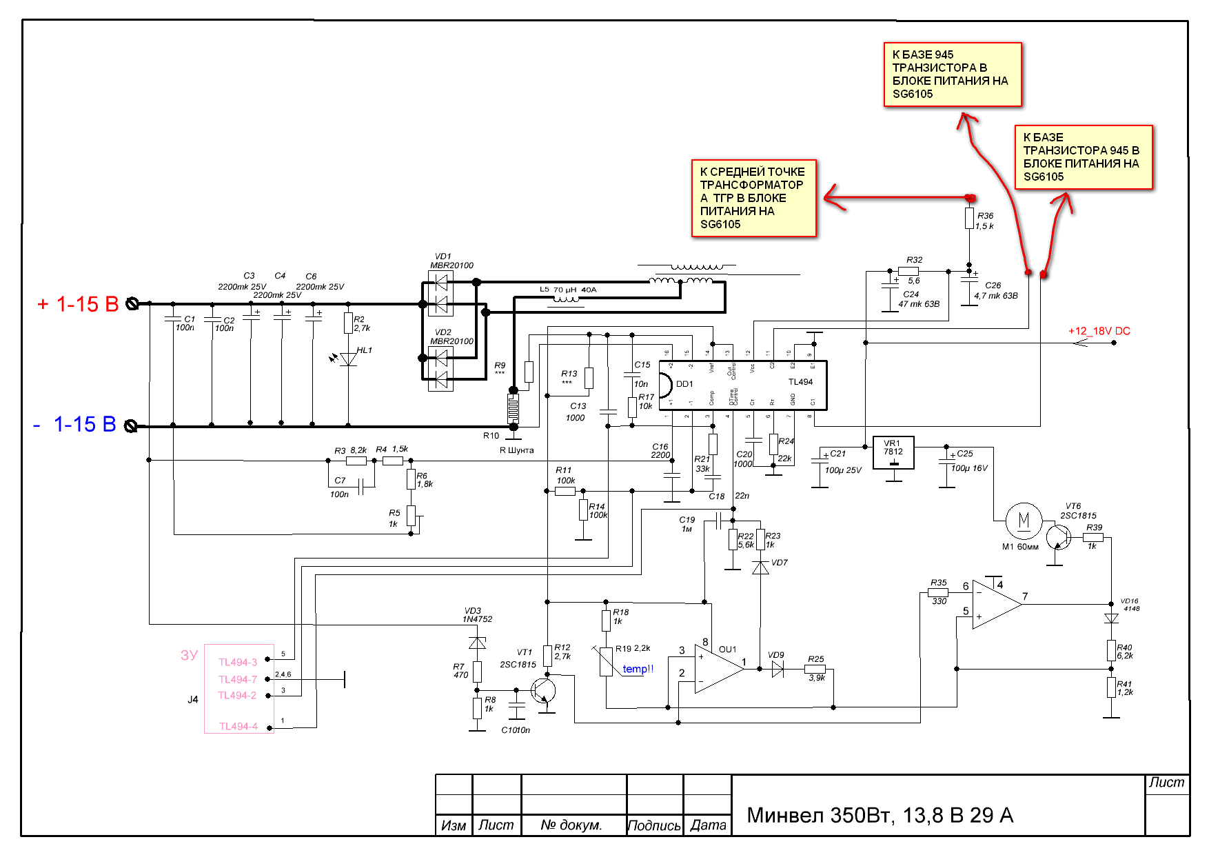

t56 Думаю разберетесь в схемах
iw-p300a2.gif [ 76.29 КБ | Просмотров: 14972 ]
__RGB~1.GIF [ 67.2 КБ | Просмотров: 14972 ]

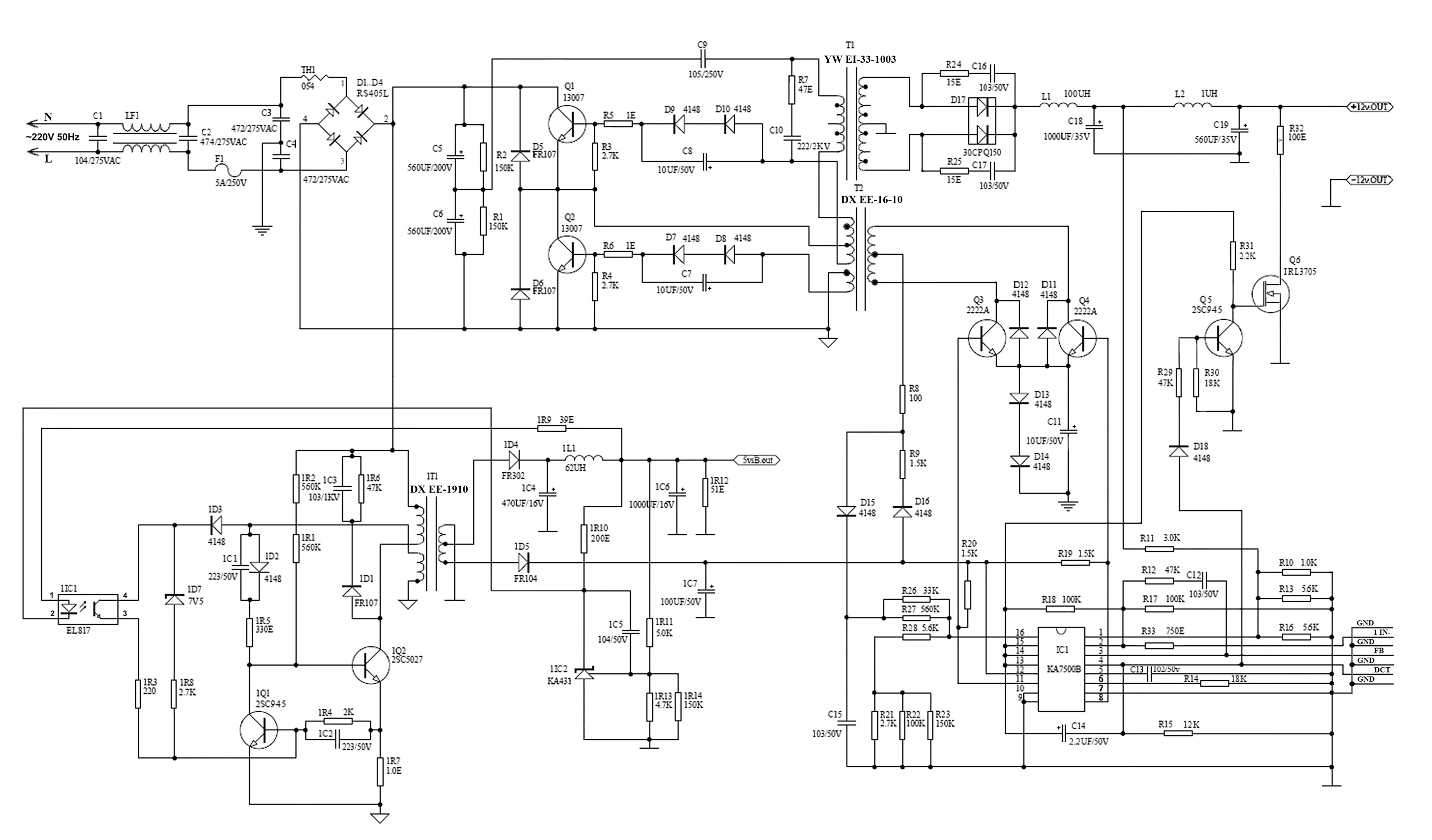

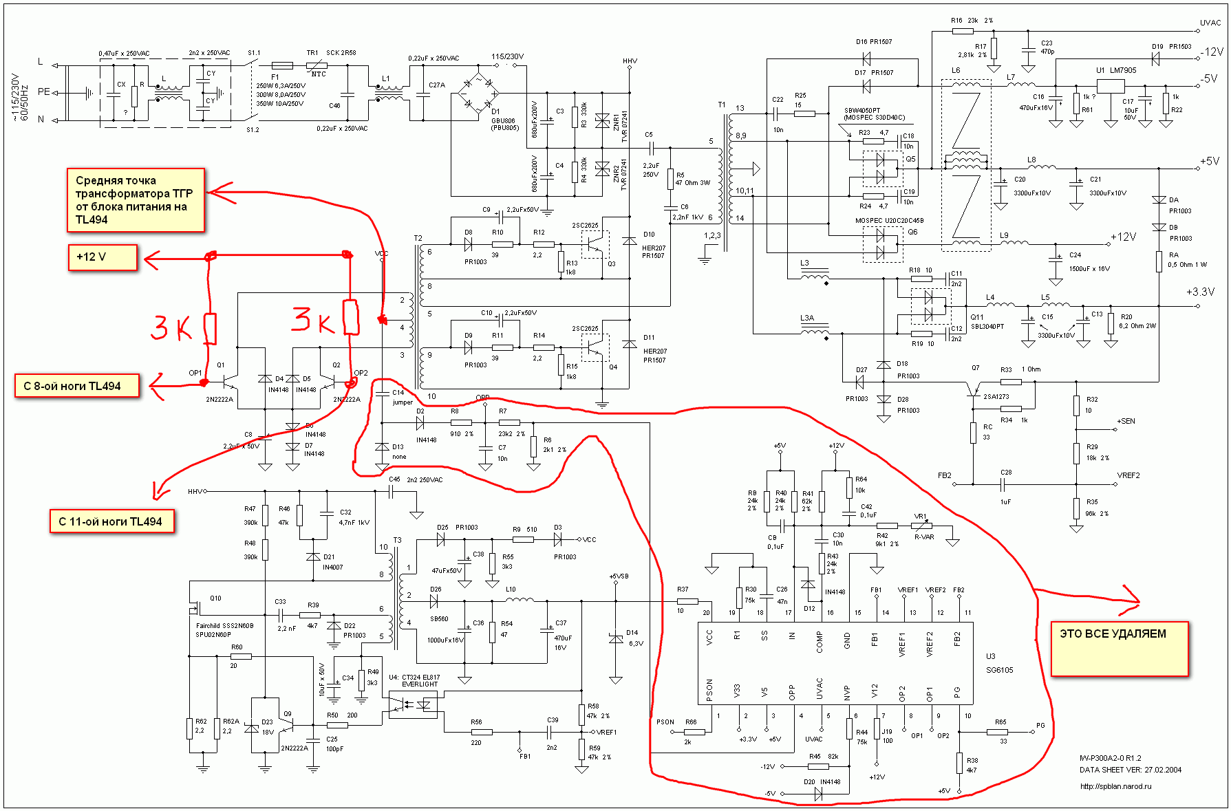

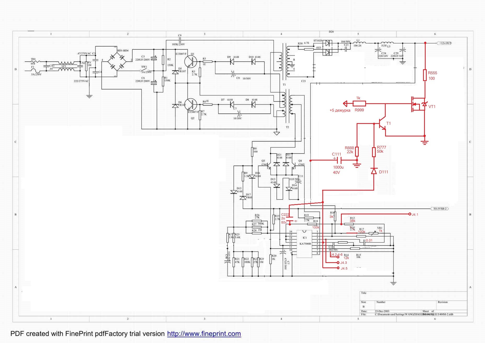

Здравствуйте. Долго искал достойную схему для повторения, хотел сделать на ATMega16, но меня не устроил принцип работы, наткнулся на схему Алексея на ATMega32. Возник вопрос по переделке БП. Имею: Microlab M-ATX-350W и схему к нему. В импульсниках не силен, до этого пытался переделывать АТХ БП, но попытки не увенчались успехом, два БП пыхнули и ушли в мир иной.
Перерыв много информации, переделал схему следующим образом:
Комментарий к файлу: Второй вариант защиты
31.jpg [ 292.52 КБ | Просмотров: 14902 ]
Скажите пожалуйста, все ли правильно сделано? Схему защиты по 16 ноге оставлять как в оригинале или переделать?
Комментарий к файлу: Первый вариант защиты
21.jpg [ 290.79 КБ | Просмотров: 14902 ]

Комментарий к файлу: Оригинальная схема
post-125782-0-15509100-1446585852.jpg [ 160 КБ | Просмотров: 14902 ]

Здравствуйте, Максим!

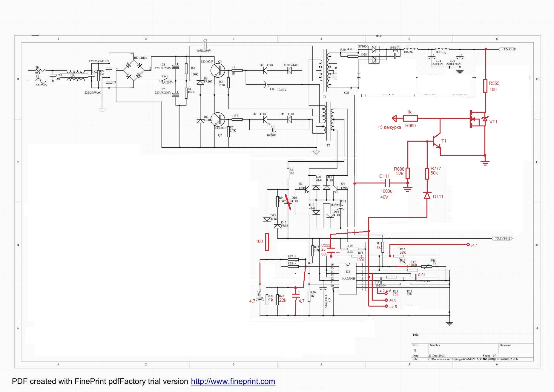

Присоединяю схему доработанного ИБП, очень похожего на Ваш. Работает.
Успехов!
WINARD_450WA_доработанный.jpg [ 547.76 КБ | Просмотров: 14901 ]

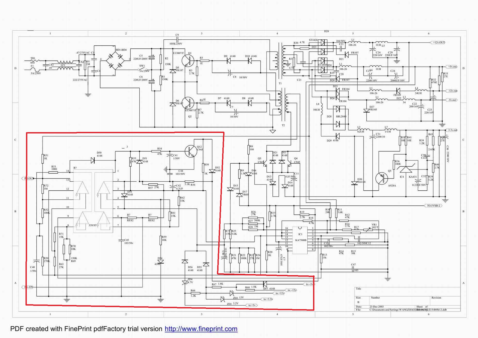

Нашёл подходящего донора (Codegan 300xa), его схема на 95% схожа с этим
Руководствуясь данной темой и описаниями Алексея, а так же хорошей статьёй https://www.drive2.ru/b/150956/?page=22 - приступил к переделке. Добавил входные фильтры на линии 220В деталями с другого БП (благо их как грязи), безжалостно выкинул всё, что относится к линиям -12В, 5В и 3.3В. На выходе получилось примерно что в файле diptrace. После чего преступил к пуско-наладке. Схема по сопряжению с платой управления была собрана частично (платы управления то нет ещё). Были запаяны резисторы R1, R2, R4, R5 (без полевика - тупо и ценично напрямую) и RV1. Была оставлена штатная защита на ногах 15 и 16.
При запуске защитная лампочка не подала признаков жизни и ничего не взорвалось - уже хорошо. На выходе положенные 13В, на ногах 8 и 11 TL-ки картинка при максимальном значении переменного резистора такая
и при минимуме
А вот дальше проблема - если дотронуться чем то металлическим до ножек 2 или 3, то схема начинает трещать и напряжение на выходе начинает просаживаться до 10В, а на ногах 8 и 11 начинается мельтешение сигнала (такое ощущение, что он на пол периода сдвигается и обратно с какой то частотой), если надо - могу сфотографировать. При закороченных ногах схема пытается стартовать и иногда даже это у неё получается с треском - на 12 ноге напряжение 7.8В и плавает (без перемычки там 11.8В).
Помогите новичку победить блок :cry: Из электроники познания только со школы остались, но школа была хорошая :D
Все правильно за исключением питания шима. Для корректной работы должно быть от 12в и выше. У меня в одном блоке 16в а другом 23в. Так вот где 23в работает блок изумительно а где 16в пришлось повозиться с настройками.
Успехов!
Спасибо, я сравню и попробую.
У меня на ШИМ по схеме подается 12в от дежурки. По даташитам этого вроде достаточно...? Схема дежурки на другом листе. На этой схеме подписан выход как раз идущий на 12 вольт дежурки.
Я так понял, по схеме из моего предыдущего поста можно делать переделку? Номиналы ставить, как я подписал красным цветом?
А подскажите по поводу второго вопроса, защиту по 16 ноге как организовывать? Как на 1 рисунке(переделанная, чуть упрощенная) или по 2 рисунку?

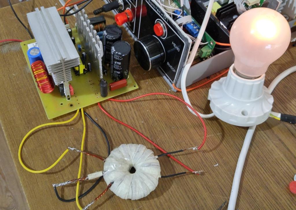

Намотал на кольце 45х28х8 2000НМ на 35 вольт 700 ватт частота работы 40кГц кольцо Российское, проверил с лампочкой, не свистит не гремит не греется. С разомкнутыми 2-14 ножками TL 494 9.7 вольт. При включении лампа на 60 ватт моргнет но не полностью тухнет, не знаю нормально это или нет. Может какой нибудь из выходных диодов неисправен.
Я тут тихо сам с собой))) проверил выходные диоды и один оказался неисправен заменил и лампа почти полностью погасла, еле видно.
