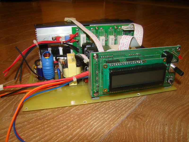

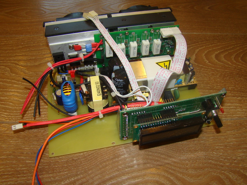

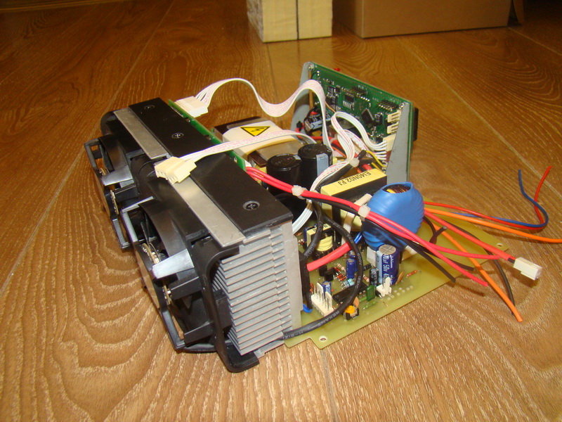

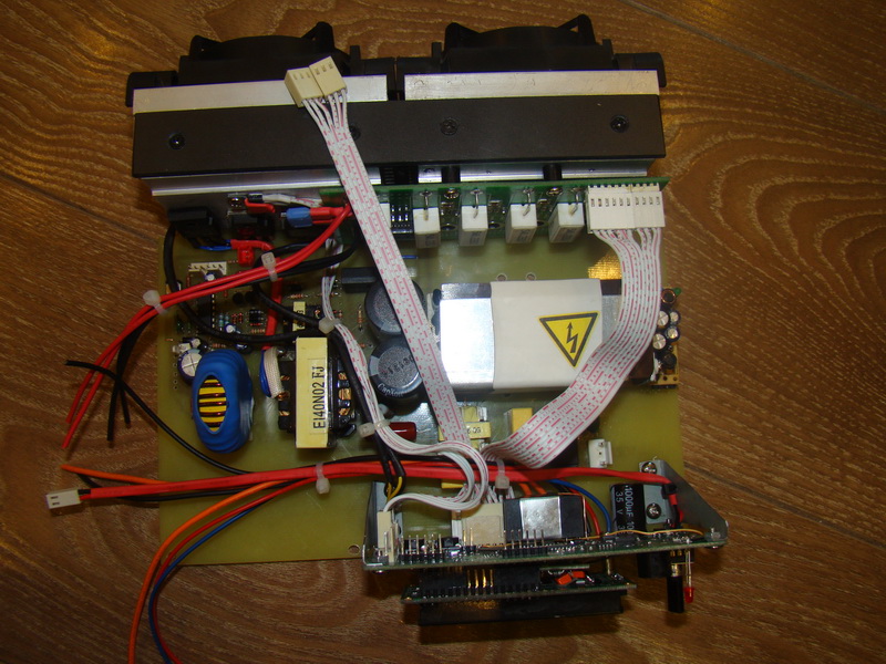

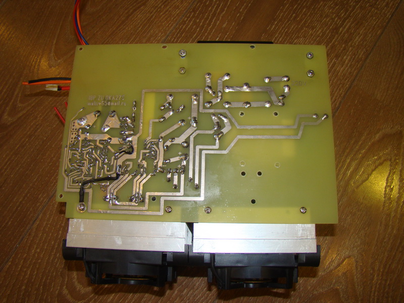

Я почти тоже одно собрал...ИБП еще не запускал - пока нет прокладок. Наверное пока временно поставлю кЕтайские тряпки, и тщательно прозвоню изоляцию. Думаю на запуск и наладку БП хватит. Малость все таки лоханулся в печатке, в разводке ТГРа...Разведена под отвод сбоку, а у меня оба, посередине, пришлось малость порезать. Хорошо 2-ю печатку еще не сделал, откорректирую. Фоты как получается...

Уфффф...блок пошел. Под нагрузкой в 77 Ом, выдает 26 Вольт. Тишина полная, т.е. ничего не свистит...Дроссель перемотанный, 30 витков провода 1,5 мм. Правда не обошлось без казусов...Как ни пытался быть внимательным, не получилось...Первое включение, лампа в полный рост, полным накалом...???? Обратил внимание, что светодиод на дежурке не горит...Бред, я ее проверял... :lol: :lol: короче не правильно впаял сетевой фильтр...блинн...хуже нет, когда жена постоянно отвлекает.... :D

Управу еще не подключал? Меж тем можно считать полной победой только, когда БП будет работать с управой в полной тишине. Это нормальное состояние удачного экземпляра силового БП + правильно собранной (И ПОДКЛЮЧЕННОЙ) платы управы. Все остальное - исключение.

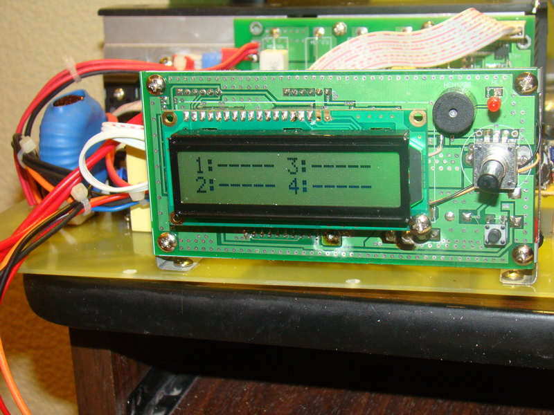

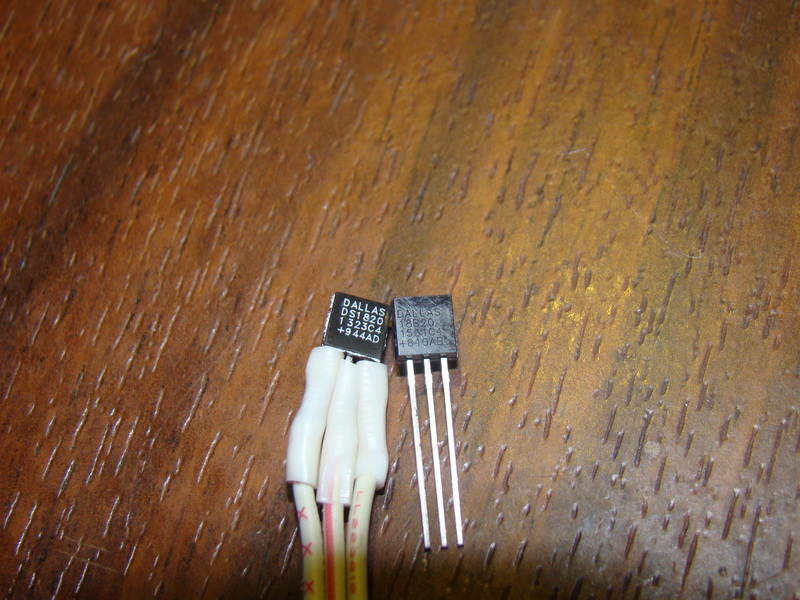

Ну как бы почти все работает...Нужно найти будет какую нить нагрузку...и калиброваться...Таблицу напряжений прогнал, получилось 0,32-27,11 В. Не работают термодатчики. В таблице термодатчиков, иногда проскакивают какие то цифры на доли секунды, а в основном все ------- Назначение термодатчиков, роли не играет. Кулеры молотят на всю катушку. Пробовал менять датчики, бесполезно, картина та же. Кто подскажет с чего начинать поиски ??? Остальное вроде все нормально. ИБП пока тихий, прицеплю нагрузку посмотрим далее...Завтра буду репу чесать, че в качестве нагрузки прицепить...

1. Поддерживаются только датчики 18b20. Другие (18s20 и просто 1820 нет)
2. Фьюзы и/или перепрошивка атмега8.

Игорь, перепрошейте восьмую Мегу! И не увлекайтесь максимальным напряжением!

Стояли 1820, поставил 18b20. Не поменялось ровным счетом ничего. Придется все таки 8-ю атмегу перешивать, как бы этого не хотелось. У самого программатора нет, придется к другу, на другой конец города ползти...
