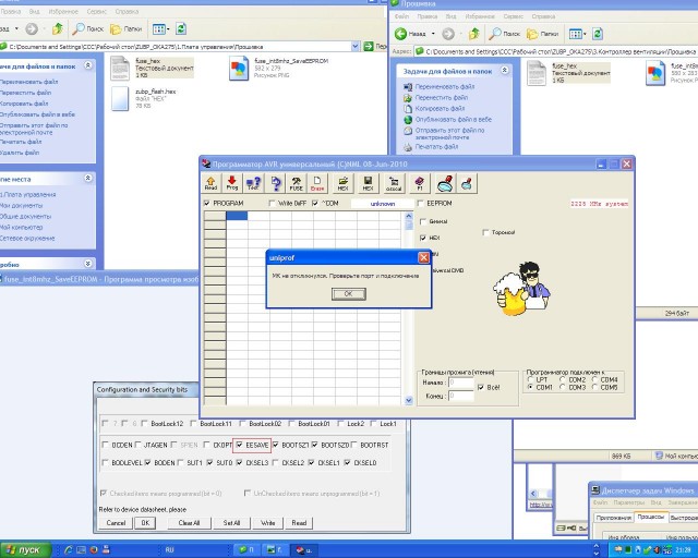

нет ответа атмеги32 программатору а 8прошилась без проблем.
програмер поддерживает обе
платы и детали заказывал у вечеслава но поял самм!
кварц 32,768,,,,влияет?

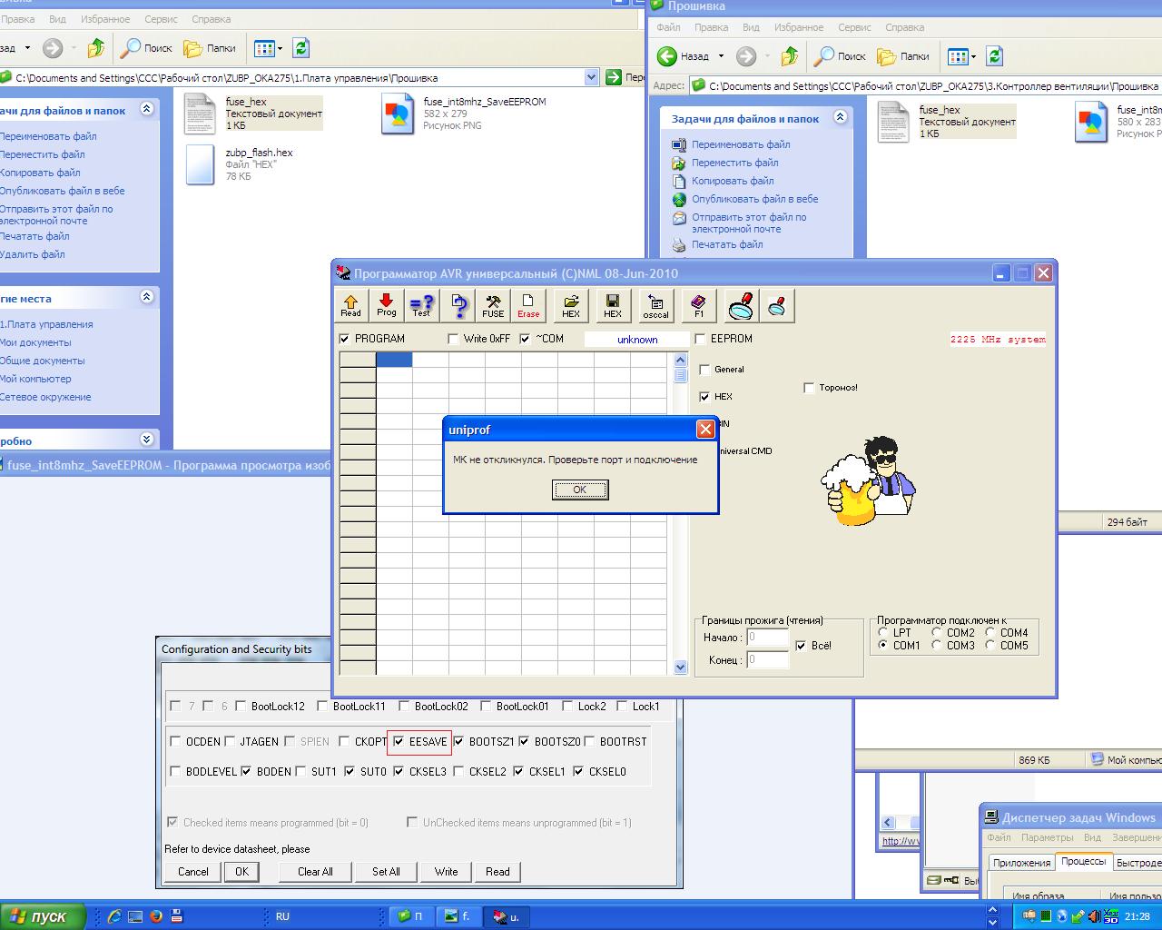

всёё писец! :oops: зафюзил оба контролера поргер uniprof зеркалит фюзы будет урок!
из описания порги
Еще один важный нюанс! Так уж повелось, что в МК AVR применяют и прямое, и инверсное выставление битов, в разных программах оболочках. Например, в Ponyprog мы должны при выставлении фьюзов выставить галочки там, где в Uniprof их нет, и наоборот
вопрос знатокам! :wink: кто вышлет почтой в конверте новые котролерры .
предложения в личку
СообщениеДобавлено: 25 янв 2016, 04:26

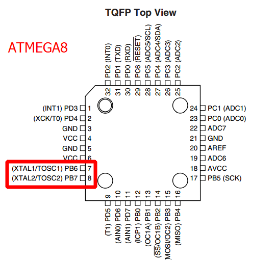

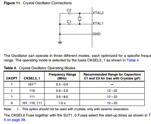

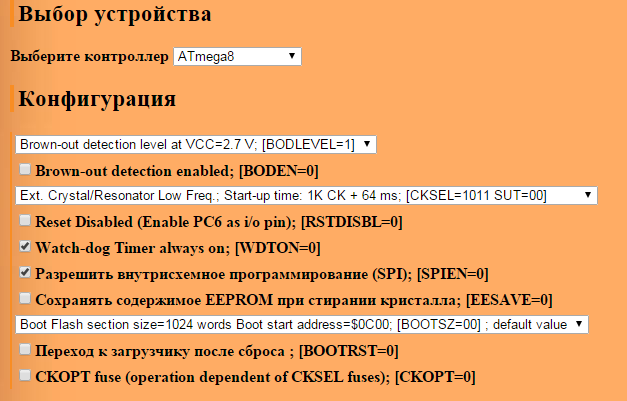

про фьюзы несколько постов назад был пост о том, как определять..
и что получилось? Все фьюзы встали зеркально что ли? АБСОЛЮТНО ВСЕ? И ДАЖЕ SPIEN? Его вообще трогать не надо, он всегда стоит по умолчанию. Трогали или только трогали фьюзы, отвечающие за частоту, BODLEVEL, BODEN, CUT0-1, EESAVE?
Если точно не трогали SPIEN - он отключает возможность программирования МК через последовательный интерфейс (но есть программаторы параллельного программирования - им пофик фьюзы), то не всё потеряно! Специально в калькуляторе выставил частоту 8мГц, как и должно быть, и тут же зазеркалил фьюзы CKSEL0...CKSEL3 - получилось, что МК стал работать на внешнем кварце. Подключайте кварц порядка 1-3мгц плюс минус (пофик) как указано в мануале на МК
img-2016-01-25-03-16-39.png [ 51.8 КБ | Просмотров: 16838 ]
img-2016-01-25-03-23-37.png [ 36.73 КБ | Просмотров: 16838 ]
img-2016-01-25-03-25-05.png [ 48.88 КБ | Просмотров: 16838 ]
С 32й Атмегой аналогично. Ножки, куда подключать кварц, есть в оригинальной схеме платы управления. Или в мануале на МК

А эти что? У меня было что выставил фюзы на внешний кварц. Пришлось подцеплять внешний кварц, чтобы изменить их.
СообщениеДобавлено: 25 янв 2016, 04:34
Если принудительно не трогался фьюз SPIEN, то ничего не потеряно. Если его заботливо изменили "как далжно быть на картинке", то привет.
СообщениеДобавлено: 25 янв 2016, 04:42
отвлекли меня %) надо было прчитать фюзы и запомнить!!! а я тупо выставил и прошил он теперь не читается! всё :cry:
СообщениеДобавлено: 25 янв 2016, 05:31
upimm, подключайте кварц 1-3мгц как на картинке показано и пробуйте считать. Если не трогали фьюз SPIEN (ее вообще трогать не надо, он по умолчанию стоит и должен стоять), то МК живые и достучаться можно до них, если дать им тактироваться (запустить их сердце), то фьюзы считаются без проблем. В прочем, они и так живые. Только если SPIEN трогался, то просто нужен немного другой программатор. Вот и всё. Ждем результатов подключения кварца. Его можно выломать из любой аппаратуры, можно даже на время :)
