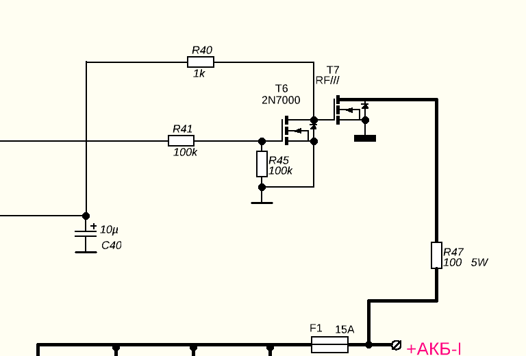

По поводу тока, при раряде. Блок питания вроде погашен (5 В на 4 ноге присутствует), но по ходу транзистор который включает резюк на 100 Ом (для БП) не выключает его полностью, т.к. на затворе +7 В (собираю по схеме Вячеслава на обычных поливиках irfz44n). Решилось подбором точки смещения. На схеме стоит 2n7000, а плата разведена под смд (а это по моему 2n7002) но не было смд и поставил простой. У них параметры вроде одинаковые. В частность напряжение на затворе у обоих 2.1 В, но максимальное у 7000 - 3В, а у 7002 - 2.5В. Поэтому чуть поднял напряжение (2.74В резисторы 82к и 100к) и всё встало на место.

Ну что вот и заработал разрядник. Был косяк в разводке платы. Хотя не понимаю как такое возможно. Собственно вот часть схемы (она была уже в этой ветке):
снимок3.png [ 19.45 КБ | Просмотров: 20246 ]

Не х__а себе! Спасибо что заметили! Столько собрал штук,но без разрядника.Поэтому и не заметил!Приношу извинения всем кто приобрёл эти платы. Ещё раз спасибо Сергею!По поводу резистора в цепи затвора 7000,просто R45 замените на номинал порядка 200_470 к и всё будет ОК!
Ну до него добираться долго, да и уже R41 поменял. Ну и оптопара тоже ни так стоит.

Стоит поднять до 200-470к.Тот который идёт с затвора на землю.
