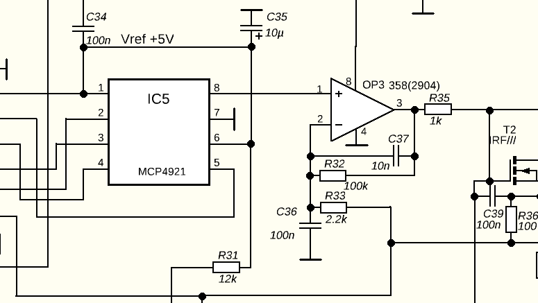

По поводу тока, при раряде. Блок питания вроде погашен (5 В на 4 ноге присутствует), но по ходу транзистор который включает резюк на 100 Ом (для БП) не выключает его полностью, т.к. на затворе +7 В (собираю по схеме Вячеслава на обычных поливиках irfz44n). Решилось подбором точки смещения. На схеме стоит 2n7000, а плата разведена под смд (а это по моему 2n7002) но не было смд и поставил простой. У них параметры вроде одинаковые. В частность напряжение на затворе у обоих 2.1 В, но максимальное у 7000 - 3В, а у 7002 - 2.5В. Поэтому чуть поднял напряжение (2.74В резисторы 82к и 100к) и всё встало на место.
снимок2.png [ 11.86 КБ | Просмотров: 19897 ]
Ну что вот и заработал разрядник. Был косяк в разводке платы. Хотя не понимаю как такое возможно. Собственно вот часть схемы (она была уже в этой ветке):
снимок3.png [ 19.45 КБ | Просмотров: 19896 ]
а вот распиновка lm358 из даташита:
снимок4.png [ 25.14 КБ | Просмотров: 19896 ]
Почему 1 и 3 нога перепутана я не знаю. Может бывают 358 с такой распиновкой. Но у меня была как в даташите. Вроде даже ничего не сгорело (выход с операционника соединен с выходом ЦАП и там было 6 с копейками Вольт). Но всё таки провёл калибровку до 5А радиатор нагрелся до 30 градусов.
P.S. при включении разрядника берёт ток 0.02 А, пока не понял куда он идет, но когда ничего не выбрано напряжение от блока питания идет порядка 0,07 В, может блок питания полностью не вырубается?
СообщениеДобавлено: 18 ноя 2015, 11:07
Не х__а себе! Спасибо что заметили! Столько собрал штук,но без разрядника.Поэтому и не заметил!Приношу извинения всем кто приобрёл эти платы. Ещё раз спасибо Сергею!По поводу резистора в цепи затвора 7000,просто R45 замените на номинал порядка 200_470 к и всё будет ОК!

Ну до него добираться долго, да и уже R41 поменял. Ну и оптопара тоже ни так стоит.

Да,оптопара ставится со стороны процессора...
Я поставил со стороны индикатора, в соответствии со схемой 1 и 3 ноги на общем.
В разрядник поставил 2N7002, но еще не пробовал. Резистор стоит менять?
СообщениеДобавлено: 18 ноя 2015, 21:53
Стоит поднять до 200-470к.Тот который идёт с затвора на землю.
Не забудьте поменять ноги у 358 первую с третьей!Делается легко,режется печ. проводник от первой ноги 358 к восьмой 4921.Проволочными перемычками первая нога соединяется с резистором и конденсатором ОС ,третья нога отпаивается от платы и приподнимается не много над ней.Потом к третьей ноге перемычкой соединяете с восьмой ногой 4921.Всё это заливается каплей термоклея.Оптопару. Вы правильно поставили.Приношу извинения за предоставленное не удобство. :(
СообщениеДобавлено: 19 ноя 2015, 04:01
Авто: АЗЛК-2144R7
Я не приподнимал ногу, а просто, между 3-й ногой и кондером есть немного места, взял иголочку и иголочкой перерезал дорожку и кинул две перемычки.
