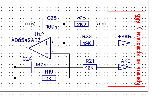

Сегодня попытался откалибровать ЗУ. Не получается откалибровать внешний вольтметр. Слишком большие расхождения с мультиметром. Создалось такое впечатление, что на порядок. Например на выходе 14 вольт, на дисплее - 1,4 вольта, вообщем, накрутить не получается, хотя показания меняются. :x

Какое напряжение при 15 вольтах на 7м выводе ОУ 1.2 и доходит ли оно до входа ADC3 м/с MCP3208?
Конечно оба провода, идущих на ОУ, подключили к клеммам?

Сейчас замерить напругу проблематично, сегодня все засунул в корпус, буду пытаться прозвонить цепи. Зарядный кабель сделан также как у Вас, Алексей. Во время калибровки вольтметров подключен. Возник такой вопрос по схеме: правильно ли указаны номиналы резисторов делителей на входе операционника U1.2? Т.е R18 не должен быть равен R19? У меня они 1К и 2,2К соответственно.
то есть R18 у Вас 1 кОм? Это неправильно. Ниже фрагмент схемы, который не менялся ни разу. Наименования (R-номер) допускаю, но сами номиналы - нет. Даже не могу объяснить происходящее.

Прошу прощения ошибся. Все так как на Вашем фрагменте. Обнаружил коротыш между 6 и 7 ножками U 1.2 Думал, что сама МС, но нет, где-то дорожки, пока не нашел.
СообщениеДобавлено: 07 окт 2015, 22:06
ну вот и ответ :)
убедитесь в исправности конденсатора С24 - они иногда бывают в КЗ.

Ура! Обнаружил "соплю", :Yahoo!: продолжаю калиброваться. Алексей, актуальны для Вас еще коэффициенты?
