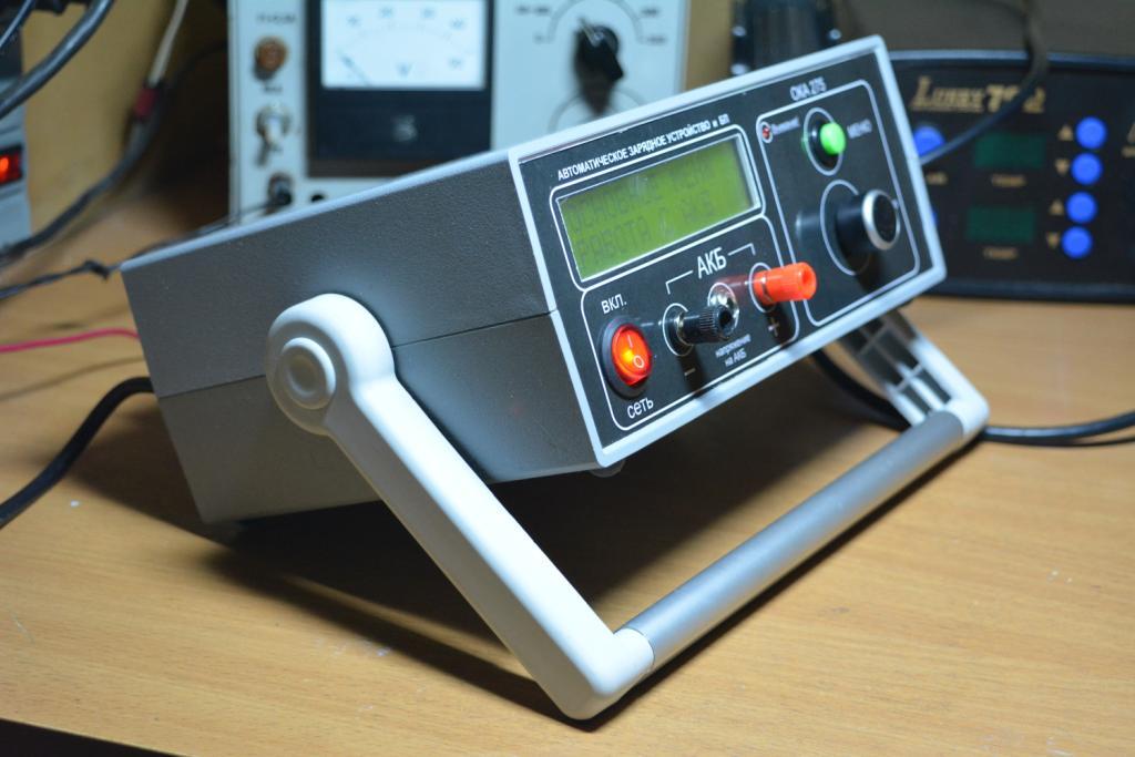

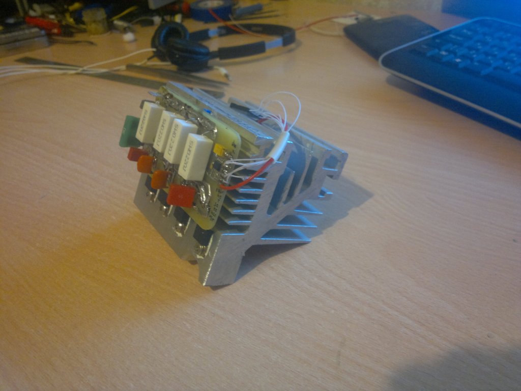

Вечер добрый.
Алексей:
Корпус - Gainta Industries. G733, 260х180х105мм. Брал до новогодних праздников, за 400р. Из-за радиатора разрядника, пришлось купить корпус побольше. В прошлой зарядке, разрядник уже при 7 амперах, сильно грелся. А у меня в машине акб 120 а/ч (дизель 2.8 tdi), ток разрядки нужен 12 ампер.

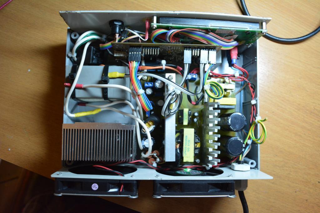

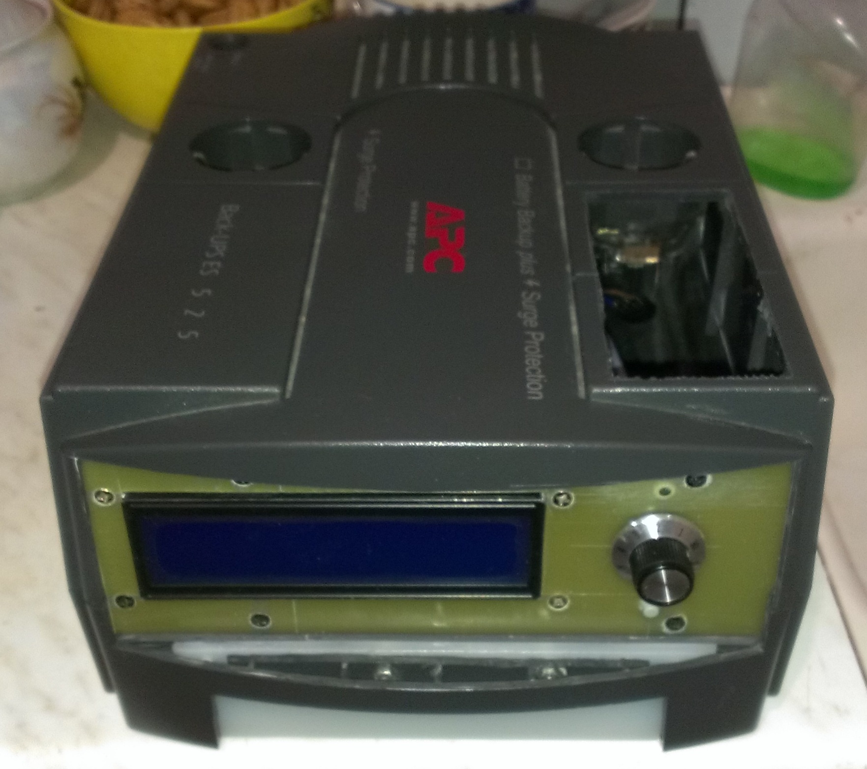

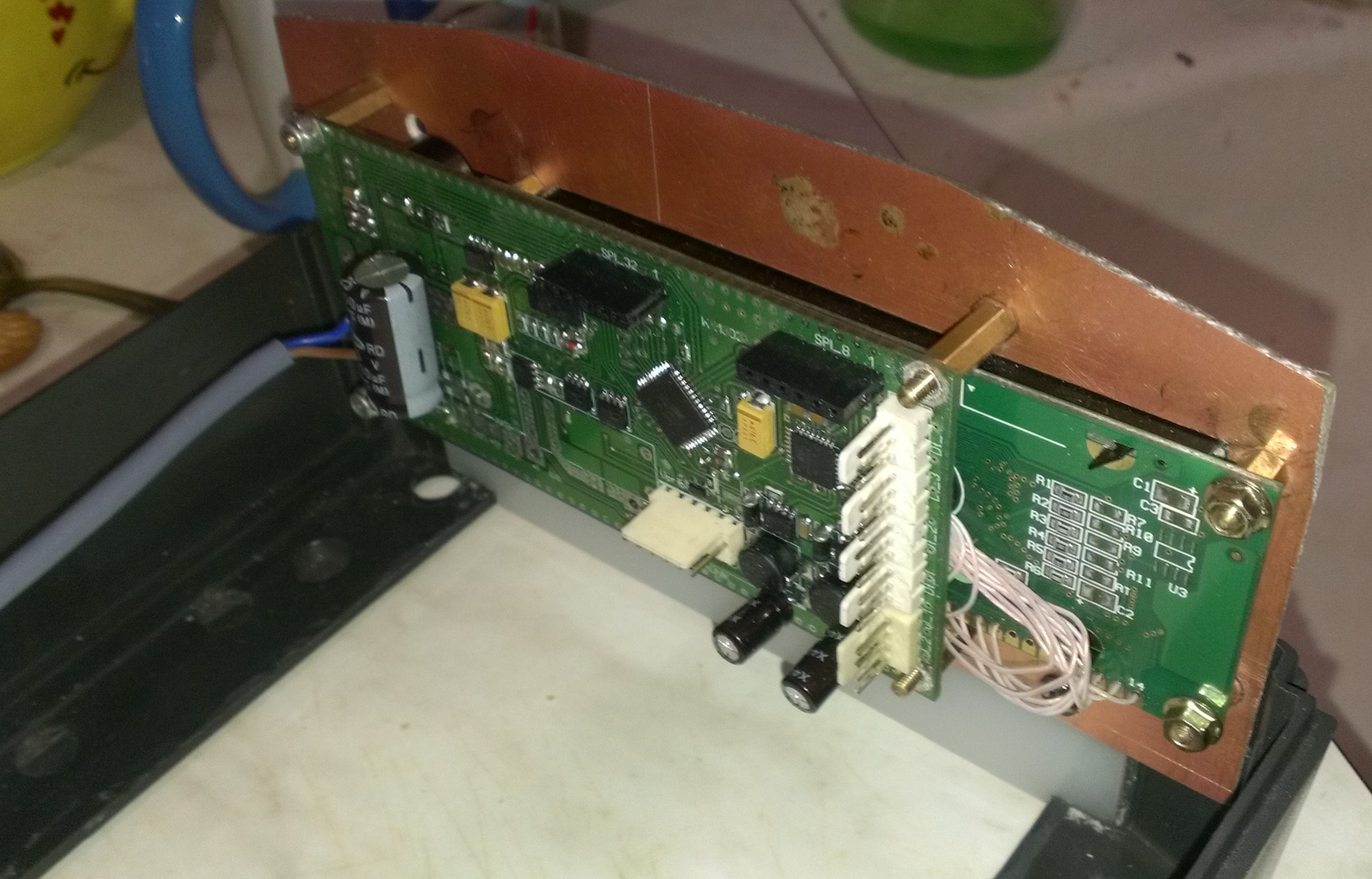

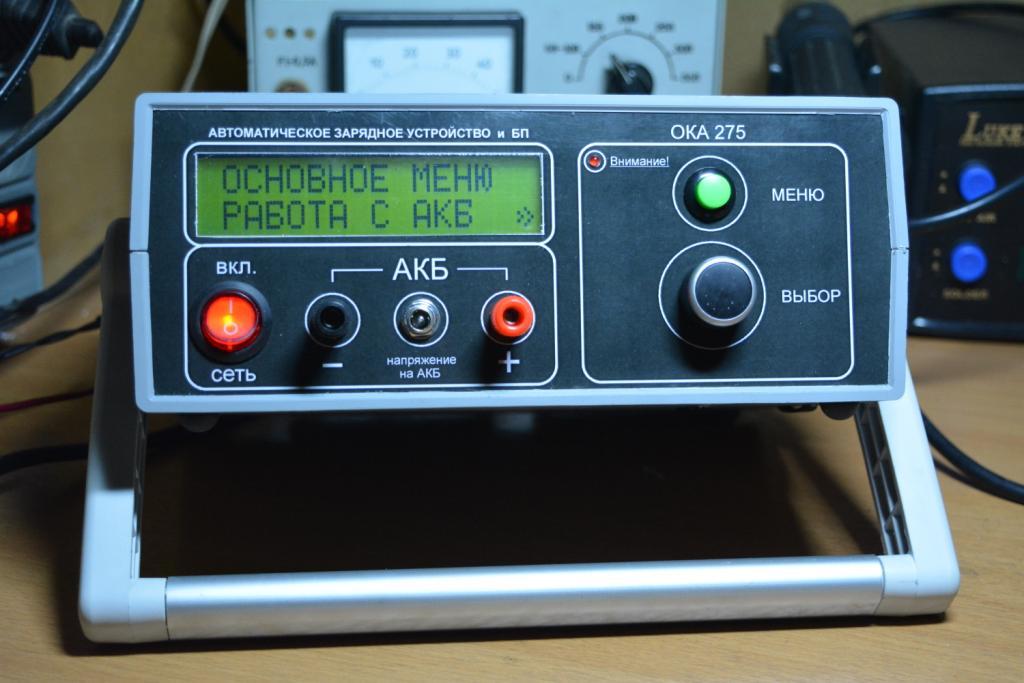

Здравствуйте! Вот почти закончил упаковку зарядника. Корпус G717.Тесноват правда. Дисплей, энкодер и кнопки вынес на шлейфах. Плата управления ув.Сергея. Также по его печатке сделал силовую, только по 12,6в. поставил обычный транс. Разрядник пока не подключал. Правда пришлось вынести с платы силовое реле (немного сносило крышу датчику). Большое спасибо Алексею за эту разработку!

СообщениеДобавлено: 05 фев 2015, 18:14
oldanil Красиво получилось.Как силовой блок работает? На какой максимальный ток пробовали силовой блок?
Я смог нагрузить его только на 13 ампер с копейками,больше не чем было нагружать.А вообще,все у вас вышло замечательно,вот что значит руки из нужного место растут.

Здравствуйте, Сергей! Спасибо. Силовой работает отлично! Без перемотки транса выжал 12А. Больше рисковать не стал. Донор был на 350Вт.

oldanil. Классно получилось. Надписи на лицевой панели как делали?
СообщениеДобавлено: 05 фев 2015, 18:56
Зарегистрирован: 01 дек 2014, 05:53
Сообщения: 15
Откуда: Раменское
Авто: ВАЗ 21093
slava80 писал(а):
oldanil. Надписи на лицевой панели как делали?
Отверстия в панелях резал на ЧПУ фрезере. Потом загнал векторы в корел, нарисовал панель, распечатал на лазернике и заламинировал.
СообщениеДобавлено: 05 фев 2015, 20:43
Олег, добрый вечер! Просто шикарно, как на заводе сделано!!! На счет передней панели - на какой клей клеяли ламинированную бумажку? Не отваливается? Какую толщину пленку использовали? И какой вид - матовая или глянцевая ? (что скорее всего)
Интересно, а максимальное напряжение под средней нагрузкой какое?
СообщениеДобавлено: 05 фев 2015, 21:36
Сообщения: 15
Откуда: Раменское
Авто: ВАЗ 21093
Здравствуйте, Алексей! Ламинированную бумагу клеить практически не пришлось. Когда закрепил разъёмы, кнопки и т. д., промазал по контуру суперклеем. Держится отлично. Да, окно под жки сначала вырезал, а уже потом заламинировал. Толщину плёнки не знаю (делела супруга на работе). Если надо, могу узнать. Плёнка глянцевая. Матовая наверное будет лучше смотреться. Что касается напряжения, то пока не вылетел один силовой транзистор(коротнул выходы при калибровке напряжения), под средней нагрузкой было около 25вольт. Заменил транзисторы, Umax. стало 22вольта.

oldanil, сделано замечательно, а решёточки на ветродуях покупные или самопал?

И я не могу не похвалить. Очень красиво получилось. Лишь бы китайцы не увидели. А то могут скопировать. Они бывает на много хуже делают :) Так держать мужики!!!

Oldanil, молодец, так держать! А я переднюю панель делал чуть по-другому: распечатал на самоклейке на струйном принтере. Заламинировал. Вырезал, отделил подложку и приклеил. Вот, как пример:
Спасибо,старался. Решётки покупные. Продавцы их называют фильтрами для вентиляторов.

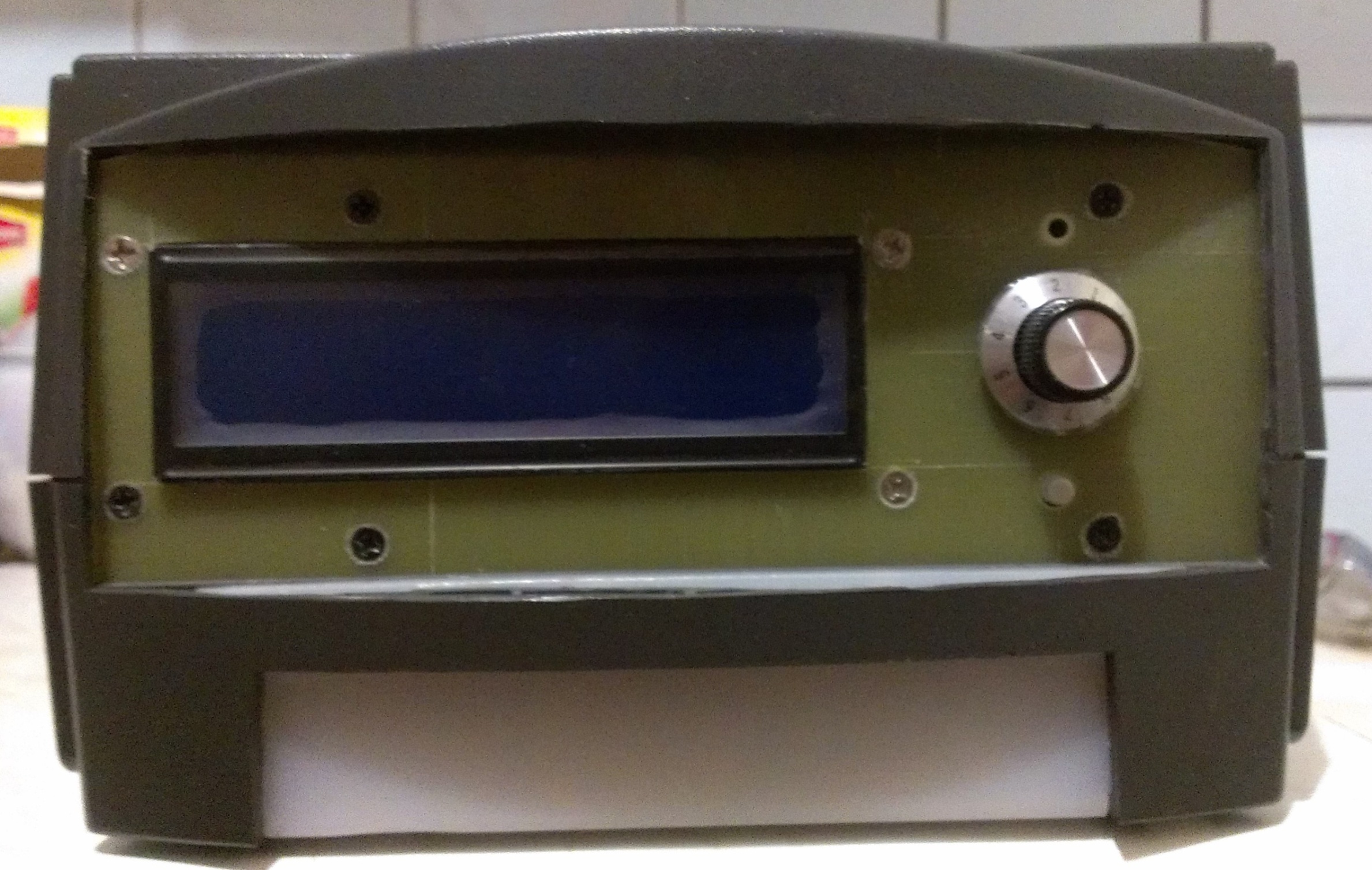

СообщениеДобавлено: 08 фев 2015, 19:18
Откуда: Енакиево ДНР
Авто: Aveo
Уже скоро :Yahoo!:
IMAG0624.jpg [ 979.3 КБ | Просмотров: 19955 ]
IMAG0623.jpg [ 950.5 КБ | Просмотров: 19955 ]
IMAG0622.jpg [ 584.38 КБ | Просмотров: 19955 ]
IMAG0619.jpg [ 907.7 КБ | Просмотров: 19955 ]
СообщениеДобавлено: 08 фев 2015, 19:23
Оригинальный корпус :)
Кстати, у таких UPS, говорят, не плохие силовые трансформаторы. Сам не проверял, но вполне себе говорят мощные.
СообщениеДобавлено: 08 фев 2015, 19:28
Авто: Aveo
Транс буду использовать для лабораторного, только перемотаю. С корпусом еще надо повозится, навести красоту фальшпанели.
Алексей спасибо Вам за УПС, очень выручил.
