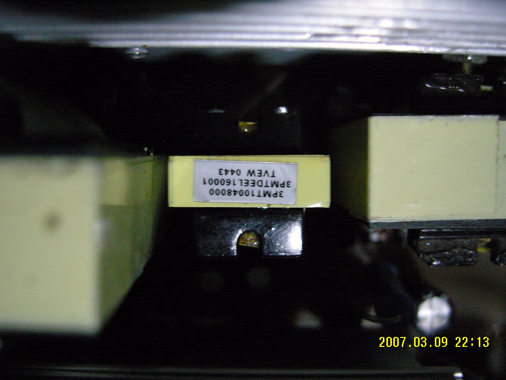

Управляющий трансформатор,который управляет высоковольтными транзисторами,снят с компьютерного блока питания марки IW-ISP300AX-X REV:1,5.Фото с маркировкой прикреплено.Этот трансформатор можно взять так же с любого компьютерного блока питания,только подправить печатку под выводы этого трансформатора.
