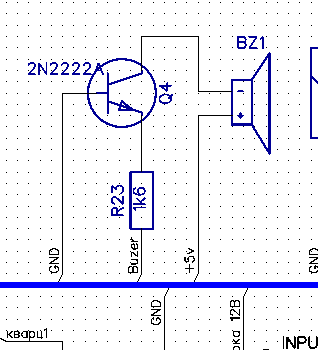

Алексей, у меня в схеме вроде всё верно - резистор последовательно в базу, номинал на 330 забыл изменить, а эмиттер на GND. Приколы diptrace?
Я про Q4 писал:
err.png [ 6.73 КБ | Просмотров: 17211 ]

Я про Q4 писал:
Да, разобрался. Когда изменил номиналы транзисторов, у них выводы почему-то "разъехались". В регуляторе исправил, а тут забыл. А Вы внимательный. :)
Про измерение ёмкости - опять Вы правы, достаточно контролировать ток и время. Да уж, воистину, иногда лучше промолчать, прослыв за глупца, чем заговорить и развеять все сомнения. :)
